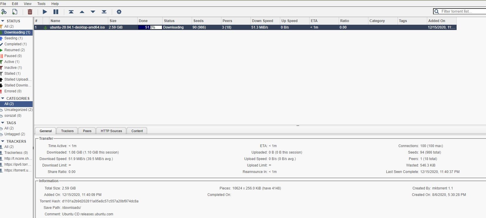

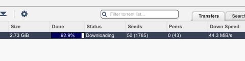

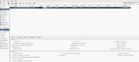

Mai tapasztalások Raspberry 4-gyel:
- transmission lassú (~8 MB/sec)
- qbittorrent gyors (40-50 MB/sec NASra is!)
- let's encrypt certbottal zseniálisan működik (majd a qbittorrent is https-en)
- openvpn-nel sikerült a belső vpn mögötti hálózatra is tovább lépni iptables 4ever)
- mini billentyűzet és egér plussz monitor jól jön ha az ember a hálózatot baszogatja az rpi-n
- rpi4-nek hiába van 2 hdmi kimenete, a hdmi-cec csak az egyiken működik
- fullHDs házimozi erősítő a 4k-t nem viszi át (annyira nem nagy meglepi), de ilyenkor jól jön az ARC 😀
- RPI4 pendrive-ról is villámgyors -

sztanozs #40318 üzenetére
A setup:
RPi4-4GB
USB3 SATA Verbatim tokban 2.5" laptop vinyó (OS) - USB boot
USB3 SATA I-TEC duál rack - 2 x 3GB WD Red, nincs raidben, vagy összefűzve
Raspbian + OMV5
Dockerben:
- Portainer
- QBt
- Pi.Hole
- OpenVPNTransmissionnel én is szenvedtem, de feladtam, mert nincs ipv6 támogatás és sz@rrá szemeteli a logokat, ráadásul valamiért összeakadv vagy a dockerrel, vagy pi.hole-lal, és gyakorlatilag max terhelésen nem csinált semmit a gép.
speedtest egyébként hektikus értékeket mutat a pi-n, volt hogy 800 Mbps-t láttam, de volt, hogy csak 40-et hozott ki...
_q
Transmission-ről van szó. Az sajnos nekem se tudott 12MB/s-nál többet, míg a qb 50MB/s-ot is elért. Habár az 1 Gbit-et nem tudja sajnos kihajtani a Pi4 úgy vettem észre, pedig USB3.0-ra kötött HDD-nek tudnia kellene.

sziasztok! ma végre volt időm kipróbálni a pi4-emet, és a torrent sebességben picit csalódott vagyok. Próbáltam hálózati meghajtóra is (smb) meg usb-n bekötött ssd-re is, wifin és etherneten is, de minden esetben 5-7 MB/sec-nél tovább nem ment. Ez nem rossz, csak bíztam benne, hogy tud többet. Én bénázom, és tényleg tud többet, vagy ennyinek is örülünk?
