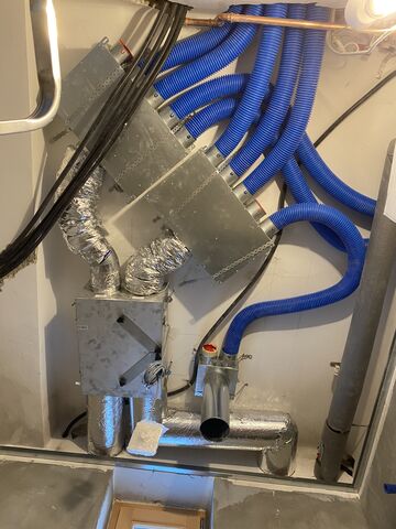

Én magamnak csináltam a hővisszanyaerős szellőztetést, alulról jön a két cső kinntről, amit szigeteltem. Az osztó dobozokig hangcsillapított cső megy, az osztótól antibakteriális. Ez a cső nagyon merev, kb olyan ívben fordul, mint ami a képen látszik.
A lényeg, hogy ugyanannyi elszívó pont legyen, mint kifújó, nálunk a szobákban van a befújás, és a fürdő, folyosóról az elszívás.
Egyenlőre egy 4 fokozatú tekerővel lehet szabályozni, nem tudom, ezt miként lehetne okosítani, vannak okosabb rendszerek, de annyit nem akartam rászánni, mert így is szkeptikus voltam, hogy vajon működni fog -e a dolog. De szerencsére nagyon bevált, tök jó, hogy ablaknyitás nélkül is szellőzik a lakás. -

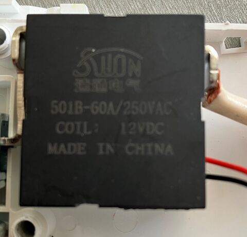

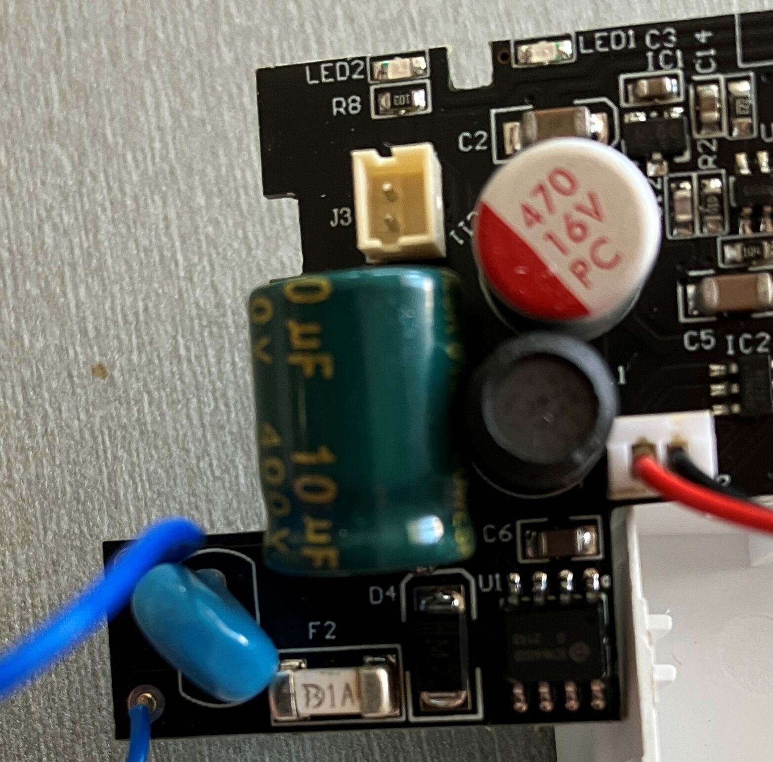

Kíváncsiságból rendeltem 'kicci occó' 63A-es DIN sínes teljesítmény mérővel kombinált kontaktor-t Kínából. [link]
Megjött. Ma gyorsan szétszedtem és megvizsgáltam, hogy mi is van benne.
Meglepő, de megközelítőleg azt találtam a belsejében, mint amit ráírtak.
- A kapcsolást egy 60A-es DC 12V-os tekercsű kontaktor végzi.
- A belső kábelezés egy kivétellel valóban terhelhetőnek tűnik a jelzett értékű árammal.
Az AC In ponton a csatlakozó elvezetés keresztmetszete 1.2 x 6 mm a kilépésnél 1.5 x
6mm
Érthetetlen számomra, hogy miért alkalmaztak vékonyabb vezetést az IN ponton
- Ponthegesztett kábelezés (3x2,5mm átmérő) összesen ~15mm2 a toroid közepén szigetelő
csőben.
- A panel belső vezetékezése, ami a tápellátást biztosítja vékony, a szigetelése viszont
kellően vastag, tehát nagy áramok nem tudnak folyni rajta az elektronika irányába,
márcsak azért sem, mert a túlfesz védelmet egyből követi az 1A-es biztosíték.
Néhány fotó:És igen Tasmota is és ESPHome is támogatja...
