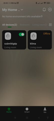

Hello
Néhány napja rendeltem a gosund sp1 4db-os szettet. Egyikre a számítógépes rész van kötve a másikra a klíma de már pár napja lekapcsolva mert nem kellett használni, előbb hallottam egy puffanó hangot gondoltam ránézek.
A cucc füstszagú gondolom ennek annyi, a klíma és a konnektor működik. Kérdés merjem-e használni a többit, okozhat-e komolyabb kárt, kigyulladhat-e, tönkreteheti-e ami rá van kötve? -
