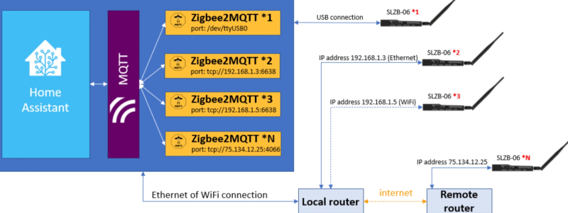

Can I set up multiple SLZB-06p10 coodinators with one Home Assistant?
Yes, you can. You can set up as many SLZB-06p10 coordinators as you want with one Home Assistant. For that, you just need to run a separate instance of Zigbee2MQTT for each coordinator. We have now received feedback from our lovely Customers about using 6 items with one Home Assistant. Please also note that you can connect to devices that are outside your LAN network, e.g., somewhere in another location with access to the internet.

mostanában több helyen olvastam, ill. láttam videót az SMLight zigbee eszközeiről. Mindenhol nagyon dicsérik a termékeket. Elhatároztam, hogy lecserélem a jelenlegi ZB koordinátoromat (SONOFF ZBDongle-P) egy SLZB-06 vagy 06p7-re, mely több előnnyel is jár majd.
A koordinátor csere során nem szükséges majd újrapárosítani az eszközeimet (melyek száma jelenleg 53 db), hanem azok majd szépen csatlakoznak az új koordinátorhoz, a folyamatról több YT videót is megnéztem.
A napokban találtam az alábbi képet, mely nagyon felkeltette az érdeklődésemet:
Jól értem, hogy több különböző ZB hálózatot is létrehozhatok az SLZB koordinátorokkal, melyek egy MQTT szerveren és végül a HA-ba integrálva összefoghatók? Sőt távoli ZB hálózat is csatlakoztatható a HA-hoz?
Azért kérdezem, mert nálam 2 db ZB hálózat kialakítására lenne szükség az ingatlan terepviszonyai miatt.

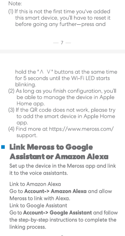

Sziasztok! Meross MTS200 okos termosztát, bekötve, wifire csatlakozva, működik minden. Na de telefonról csak akkor tudom vezérelni, ha az otthoni wifi hálózaton vagyok, amire ugye a termosztát is csatlakozva van. De így ennek semmi értelme, mert én azt szeretném, ha mondjuk nem vagyok otthon, akkor távolról vezérelni a termosztátot... Ötletek?

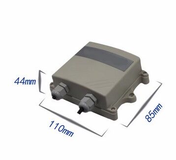

Az általában kissé ipari kinézetű CO2 szenzorokat ti milyen okossággal rejtettétek el? Szobán belül a CO2 szint elég kiegyenlítődik, tehát akár egy szekrénybe is lehet tenni, ha az nem légzárt?
Ilyesmi tokozású NDIR szenzort néztem, masszívan ipari kinézetű
A múltkor a szellőző ágakból vett mintáról lebeszéltetek, így a fali elhelyezésen való agyalás újabb nehézséget okoz

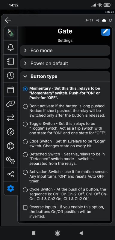

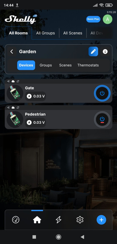

Shelly Uni-t használok 24V-os kétszárnyú kapu vezérléséhez, kb. 2 éve, nagy megelégedéssel. Most újra hozzá kellett adnom a Shelly applikációban, mert valamiért mostanában mindig offline volt, de mindegy, egy erősebb wifi hálózathoz sikeresen hozzáadtam, újra működik.
Most azt próbálnám beállítani, hogy ha megnyomom a gombot, akkor az ne kapcsolóként viselkedjen, hanem nyomóként, tehát egy "push" funkció kellene, ami megnyomás után röviddel oldja is. Korábban ezt sikerült valahogy beállítani, de most bárhová állítom a gomb típust, egy érintés után nem deaktiválódik, csak ha újra megnyomom. Így egy kapunyitáshoz és záráshoz 4x kell megnyomnom
Ezek a lehetőségek vannak (tudom, hogy az nem jó, amire van állítva, de a többit is próbáltam):
Ennek a kék karikának a "Gate" eszköz mellett röviddel a megnyomás után el kellene tűnnie, de addig aktív, amíg meg nem érintem mégegyszer.
Tudna valaki segíteni?

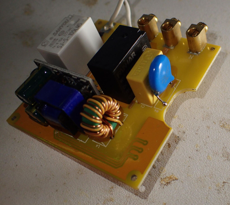

van egy ilyen kijelzom: Guition ESP32-S3-4848S040
Sajnos regota fennall vele egy olyan bajom, hogy random feleled a kijelzo, ha 230-rol uzemel. Mint kiderult, ez a rossz zajszures miatt lehet. Szedszedve kiderult a turpissag, sajna alkatreszeket "sporoltak ki" a cuccbol....
A legtobb embernek a C1 és az R4 hiányzik, de nálam az L4 is. Ha valakinek van ilyen kijelzoje ki tudna esetleg merni, hogy a tekercs, ami az L4 helyen van, pontosan milyen parameterekkel rendelkezik? Koszi! (a tobbi alkatreszt mar potoltam)

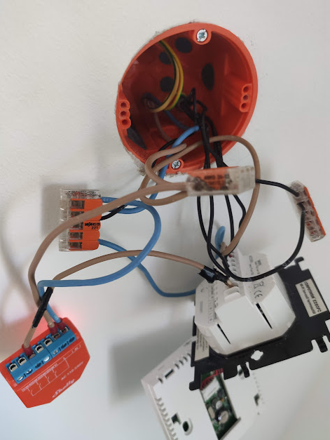

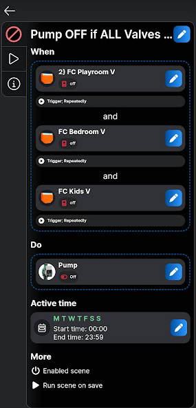

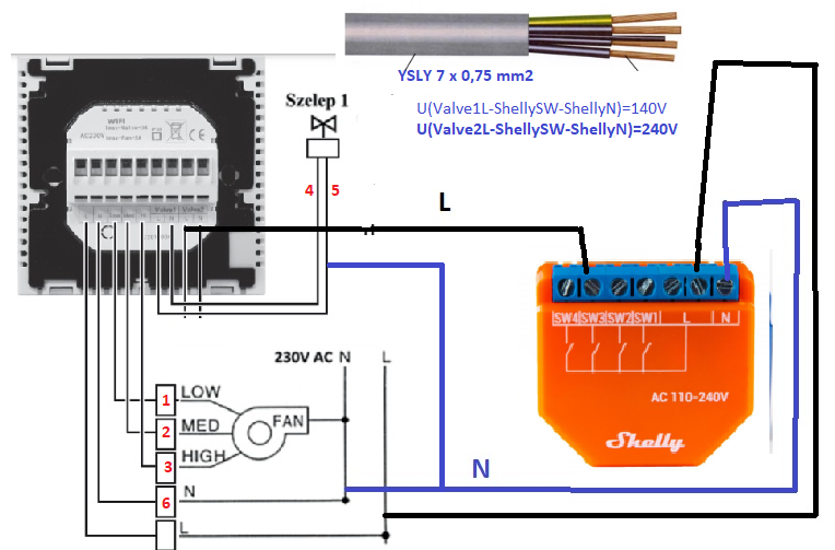

Szia. Már majdnem egy hete működik ez a rendszer a Computherm E280FC és 3db Shelly Plus i4-gyel a Sabiana fan-coilok (2 csöves) vezérléséhez. A 7 eres vezetékre szükség a fan-coilhoz. Utólag talán már 10 ereset választottam volna (bejövő L, N, PE miatt).
Ami bosszúságot okozott az az volt, hogyha a SW bemenetet a vezérelt szelephez kötöm, akkor 140 Voltot mérek, még kikapcsolt állapotban is! Így az nem volt használható, azaz az input mindig true volt.
Szerencsére a másik szelepkimenetre (Valve 2 L) semmi nem volt kötve, így onnan tudtam levenni a 240V/0V jelet.Itt pedig a Scene beállítás, ami kikapcsolja a Shelly Plus 1PM-et, ha mindhárom szelep (sw input: false) ki van kapcsolva.
Úgy tudom, hogy ez a Computherm valamilyen kínai Floureon terméknek a másolata, így később Home Assistanthez is hozzákapcsolható. Azt majd akkor, amikor lesz egy stabil szerverem hozzá.

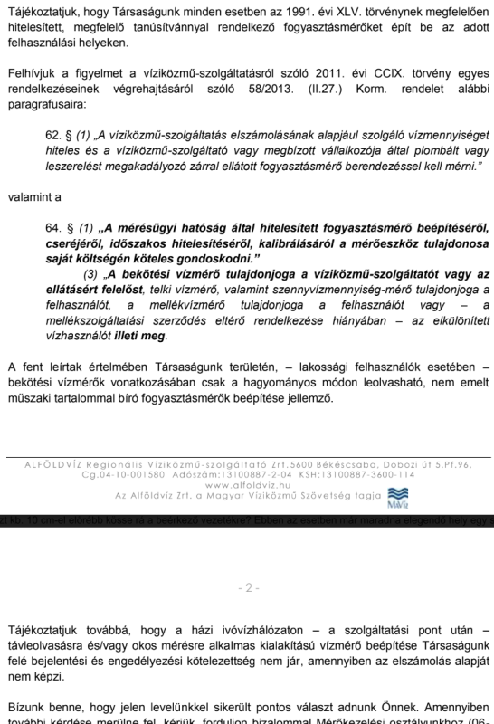

Arra gondoltam, hogy egy reed-el és egy Tuya Water Leak Sensor-al (Zigbee) megoldom, de ezek szerint ez nem lesz jó megoldás...
Milyen megoldás lehet működőképes, mert a vízóraakna kb. 9 m-re van az épülettől? -

A vízórák döntő többsége indukív módon lesz jeladásra képes. A gyakorlatban ez egy fém félhold, ami forog és az így keletkező mágneses eltérést olvassa le a leolvasó egység. Ahogy valaki írtra is, reed szenzor (azt mindenki ismeri).
A rádiós jeladók döntő többsége működik wmbus-on keresztül. Természetesen nem kötelező azt használni, ha ott a kis fémhold, akkor próbálkozhatsz DIY megoldásokkal is, ha eltalálod a megfelelő pontot és távolságot, akkor tudod "olvasni" a jelet.A gyártók sem hülyék amúgy, modulárisan fejleszt a legtöbb, az általam használt Bmeters órában ott a "félhold" és arra pattintható rá a wmbus rádió.
Degeczi
Szintén Alföldvíz, pont egy éve ezzel pattintottak le, amikor kérdeztem tőlük, lehetne-e impulzus-jeladósra cserélni a saját órájukat (lévén a műanyag aknába másodikat nem engednek szerelni, meg hely sincs igazán rá, szóval a "szolgáltatási pont utáni saját beépítés" nem játszik)
ojb
Érdekes, hogy lassan a vízmérő órák jeladózása is olyanná válik, mint a gázóráké DÉGÁZ területen.
Ellenpéldaként szeretném megemlíteni, hogy AlföldVíz területen anno jelezték az esedékes óracserét már kettő ingatlan esetében is.
Mindkét alkalommal megkérdeztem, hogy lehetne-e távleolvasásra előkészített vízórát kérnem a csere során.
Lehetett...
Mindkét esetben olyat hozott ki és szerelt fel a szaki.
Igaz az órában csak egy kis fém biz-basz van, de ez bőven elég ahhoz, hogy egy induktív érzékelővel könnyedén lehessen figyelni a literenkénti fordulatát.
Szóval vannak még csodák...
Kíváncsi leszek a következő óracserénél is működik-e még ez a lehetőség. -
