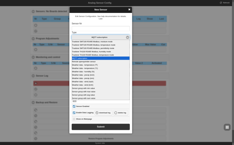

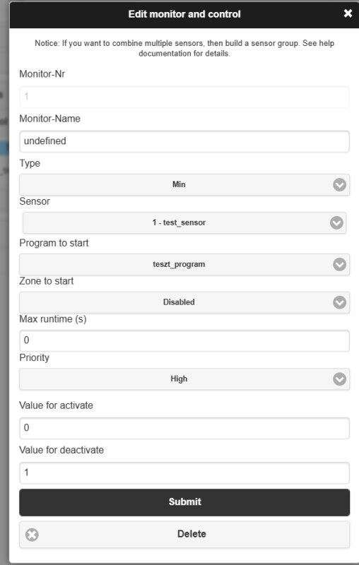

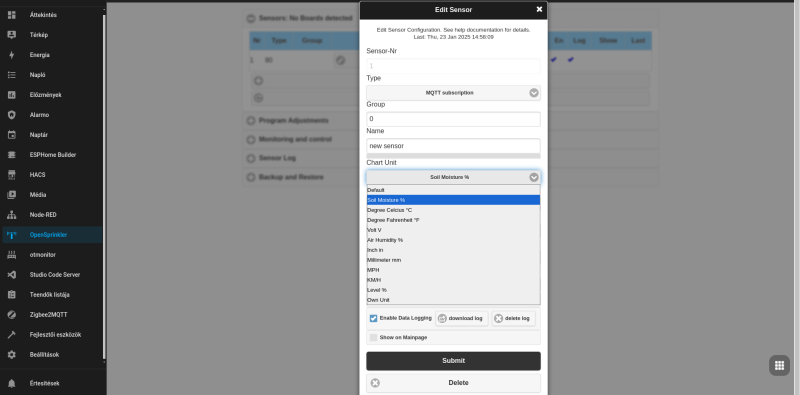

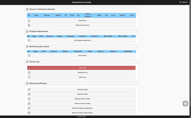

Azt a valaszt kaptam a firmware fejlesztojetol, hogy a sensorok mqtt-n csak szamokat tudnak kezelni, logikai erteket (true/false) nem.
Viszont, ha ebbol az ertekbol elo tudsz allitani 0/1 erteket, azt mar hasznalhatod a sensoroknal. (HA-val ez semmiseg.)
Van egy masik funkcio is ha megnezed, a neve "Monitoring and control" Itt tudsz letrehozni szensor alapjan control muveletet.
Tehat eloszor letrehozol egy szenzort, aminek ugye az erteke lehet 0 vagy 1. Aztan letrehozol egy monitort aminek azt mondod, hogy a "value to deactivate" legyen 1 (tehat ha vizes a fold) a "value to activate" legyen 0 (tehat ha szaraz a fold) A "program to start" nal beallitod, melyik programot akarod felfuggeszteni/ujra elinditani az adott szenzorral.
Valahogy igy:
vampire17
tradeelek11 #56706 üzenetére
hat nem tom.. nekem ilyenem van...
https://www.aliexpress.com/item/1005007329498149.html
https://www.zigbee2mqtt.io/devices/TS0601_soil_3.html
Ez visszaad egy soil_moisture erteket, ami egy %-os dolog. ezt vettem fel igy:
Rakerdeztem neked azert a fejleszto foruman, h lehet-e olyat, amit te irsz.

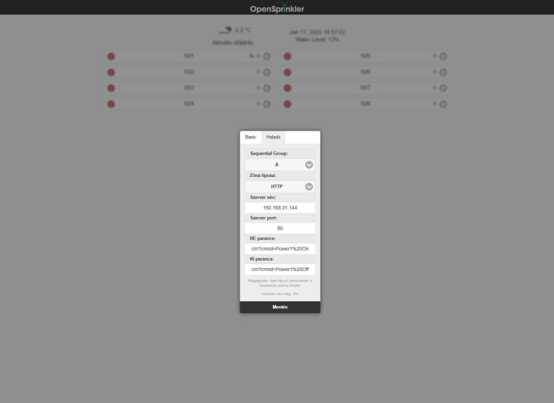

konkret HW-ra otlet:
https://www.athom.tech/blank-1/8ch-inching-self-lock-relay
Legnepszerubb, mert gyarilag Tasmota van flash-elve. De persze jo barmi ESP alapu rele is Alli-rol.
Pl egy random:
vampire17
tradeelek11 #56686 üzenetére
Tasmotaval a legdirektebb. De barmi jo, ami tud webhook-ot. (shelly pl). En ezt ajanlom, ez akkor is megy, ha pl leall a HA.
Ha HA-n keresztul csinalod, akkor meg latod a körök allapotat es HA-val kapcsolhatsz pl zigbee releket.
webhook opcio(tasmota-val):
MQTT opcio (HA-n keresztul) ehhez kell az OpenSprinkler integracio: https://github.com/vinteo/hass-opensprinkler
Automatizacioval vagy template-el kapcsolhatot a releket:

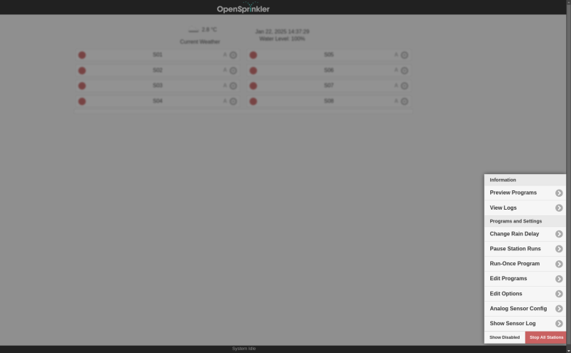

Na skacok osszeszenvedtem egy docker image-et az opensprinkler moddolt firmware bol (kellett rendesen pimpelni a Dockerfile/Makefile parost, de a vegen lefordult a piszok
docker pull vampywiz17/opensprinkler:amd64-233_168
Egyelore addonhoz meg nem adtam hozza, de "sima" kontenerkent mar telepitheto!! Valamint most meg csak amd64 build van, de kesobb lesz armv7 is!
A v233_168 alapjan forditottam, ez az utolso "release" tag a githubon. Nem tom h a az ujabbak hanyagsagbol hianyoznak-e.. Ha nagyon bugos lenne ez a verzio, csinalok egy image-et a master alapjan...
Itt a Changelogok amugy: https://opensprinklershop.de/en/2024/08/31/firmware-2024/
Kerlek , aki szeretne tesztelje, mert attol h lefordul, meg persze lehet hibas....
Az external Sensor API-t gyarilag tudja, nem kell megcsinalni, amit a linken irtam!
Koszonom!

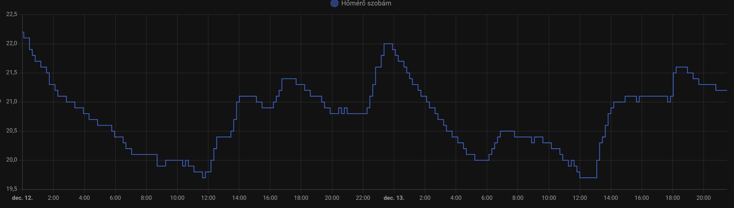

Persze, tök jól leírtad, de amúgy így BT-n is tök jól működik a Xiaomi, jobban, stabilabban, és több lejelentéssel mint a zigbee-s hőmérők
[kép] Nem mondom hogy ne lehetne jobb, de már használható.
Aztán nem tudom hogy viselné a hidegeket ha beraknám a mélyhűtőbede lehet akkor veszek még egyet és azzal kipróbálom.
Egyébként csak kíváncsiságból, milyen hőfok határokat lehet érdemes beállítani? Jelenleg 0.2° eltérést állítottam be kapcsoláshoz, -17,8°-nál bekapcsol, -18°-nál meg kikapcsol.

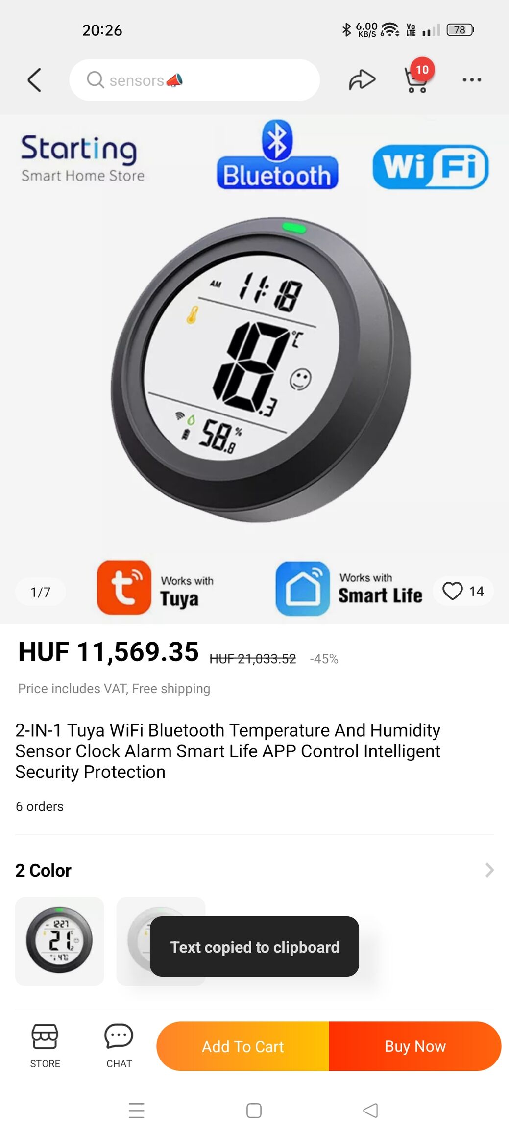

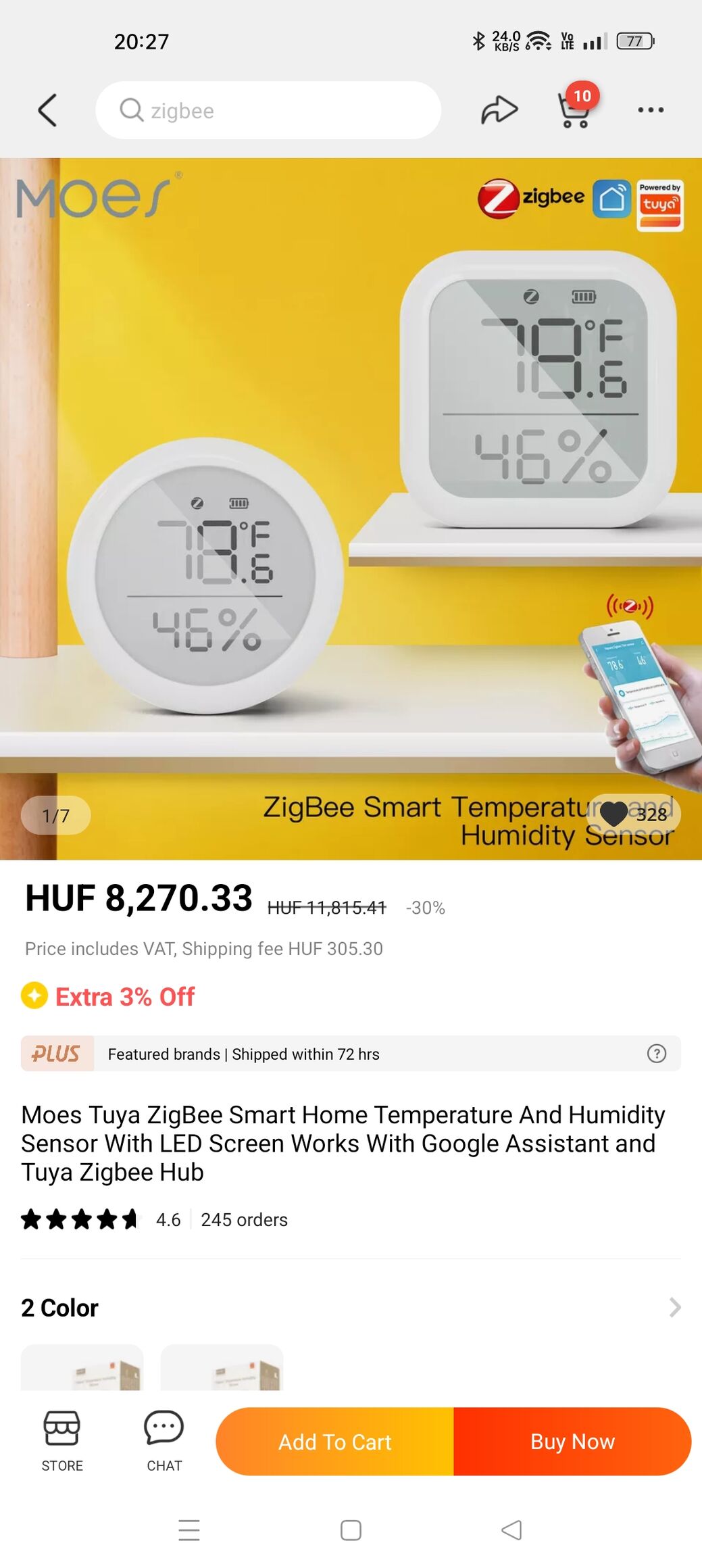

tradeelek11 #54938 üzenetére
Én ezt értem hogy custom firmware-el jobb lehet, csak azt nem hogy ha értitek, akkor minek van felhozva és erőltetve ez a Xiaomi fw-csere szál mikor teljesen jól működik, és ráadásul nem is erről a készülékről van szó?
Egyébként utánaolvasgattam amit írtak erről a ZTH05-ről, és tömören kb. ennyi: bal váll fölött hátra. Vagyis egy ipari hulladék.
zseko
tradeelek11 #54933 üzenetére
Én sem bántásból írom amit írok, ugyanakkor ezeknek pont semmi közük ahhoz amit felvetettem
A xiaomik pont hogy jók, ráadásul pont válaszoltam is neked hogy nem lehet flashelni mivel nem támogatott firmware van rajta
az öt hőmérő közül csak az egyik, és zigbee-s hőmérővel van probléma, a BT-s Xiaomi-kkal nem. De megnézem hátha ehhez is van másik fw.

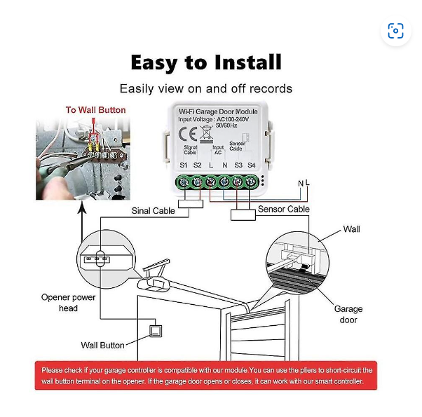

A garázsnyitó vezetékes kapcsolójával kell párhuzamosan kötni az
s1 - s2 kimenetet. -
