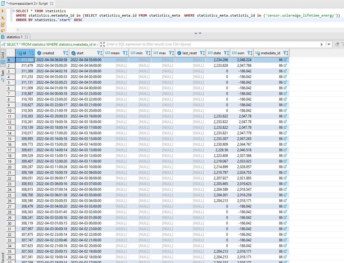

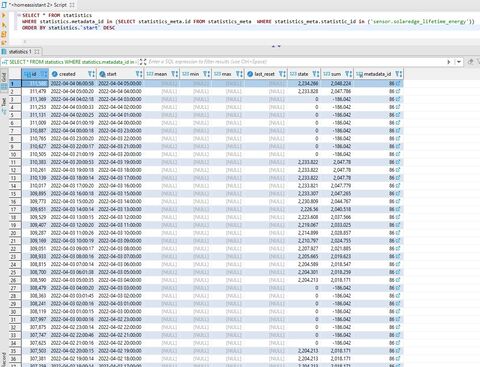

vtechun #34441 üzenetére
Szia,
Ezt már írtam korábban, hogy itt a solaredge integrációnál érdemes bejelenteni:
Itt megpróbálkoztak vele (ismét): [link]Itt van egy viszonylag hosszú thread róla: [link]
Csak bele olvasva, de látszik, hogy más is csak a db turkálással tudja ezt kezelni, nem tudom miért nem javítják odáig nem olvastam.. más integráció nincs?ha tényleg ez marad, akkor appDaemon-ba érdemes írni valami kis takarítót.
vtechun

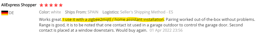

m4csk4fogo #34407 üzenetére
Ezzel a nyitásérzékelővel nincs tapasztalatom, de én a tuyás cuccokat kerülöm, én csak szívtam az intergációval HA alá.
Nekem minden nyitásérzékelőm sonoff, bár kicsit drágább, de gond nélkül mennek. Ha többet veszel olcsóbb, és franciaországból jön 1 hét alatt. -
