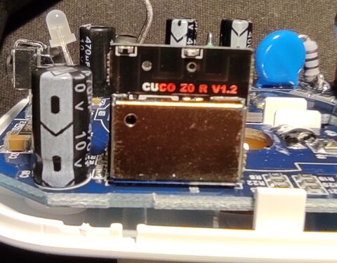

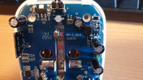

Melyik SP1-ben van bluetooth, és mire használja?
A C-n nem érdemes megakadni, következetlen jelölés lehet. Ami "Blitzwolf SHP-2"-ket vettem 4 éve Kínából, azok ugyanolyan SP1-C_V2.3 jelölésűek voltak, mint a Tasmota Gosund oldala is mutatja, ennek ellenére emlékszem, h a flashelés előtt megnéztem a gyári Android alkalmazással, működtek. -

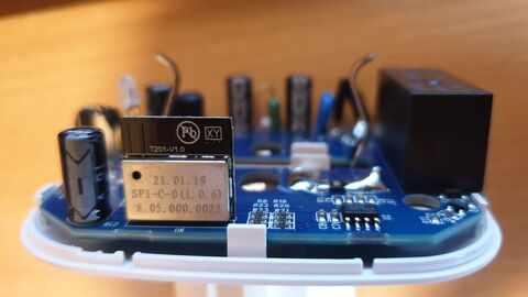

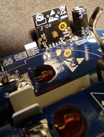

Ez a Gosund SP1-C Apple HomeKit kompatibilis, a leírásban is benne van, hogy IOS-es teló kell hozzá. Hogy jön ide az "androidos felület" ? Akinek nincs hozzá telója, nem tudja átfleshelni, ez azért lényeges infó szerintem.
A T201-V1.0 -ás modul ESP 8285-el van szerelve és megegyezik a TYWE2S Tuya modullal egy Reddit komment szerint. Viszont ez nem tud bluetooth-ot amit tud a Gosund SP1. -

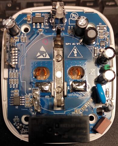

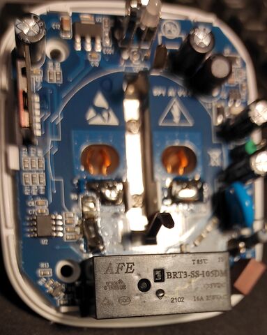

freddirty
Szia
Múlt héten jött meg egy 4-es pack a hobbyrendeles.hu-ról, és az egyiket próbából már átflasheltem tasmotára.
14500 Ft volt, de most már drágább:
Belsőséges képek:
más:
Egyébként nem szándékoztam átmókolni, nekem jelenleg csak egy olyan eszköz kell ami tud fogyasztást folyamatosan követni, ez pedig alapban rögzíti az android appon keresztül pedig nézhető a havi fogyasztás. Alap igényekre teljesen rendben van.
De kicsit kíváncsi voltam, hogy mit is lehet mégis kihozni ezekből és úgy néz ki egy teljes szubkultúrára leltem, beleértve ezt a fórumot
Egyből fel is lelkesedtem, van otthoni szerverem (unraid), felpattintottam rá konténerben egy home assistantot és most masszírozom, hogy vajon egy ilyen eszköz tasmota firmware-el ,képes-e rendesen fogasztási adatokat kitolni a szerverre és ott grafikusan követhető lesz-e a fogyasztás. Kb ez volna az androidos egyszerű felület után a következő lépés. -

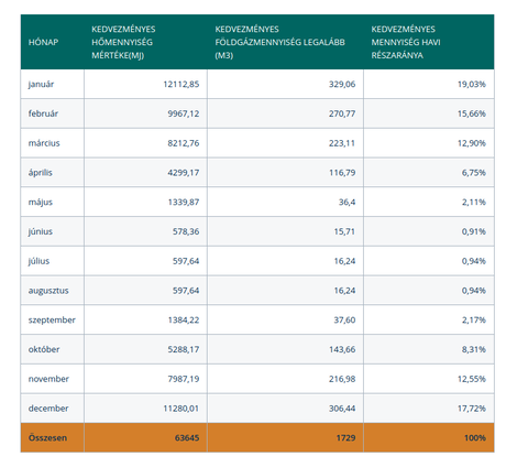

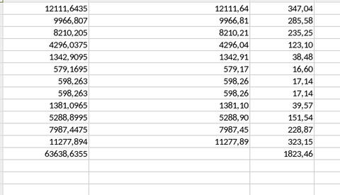

Degeczi
vampire17 #37280 üzenetére
Eredetileg 59 132 MJ éves limitből számolták ki, h egy átlagos, 34.2 MJ/m3 fűtőérték mellett 1729 m3 jön ki, azért adták meg azt - ügyesen kifelejtve, h akad az országban pár terület ennél jóval alacsonyabb fűtőértékű gázzal ellátva, akár még a 30 MJ/m3-t sem elérve, tehát ők sokkal rosszabb helyzetben lennének ha m3 alapú lenne a limit, hiszen m3-ben kifejezve 10-15%-al többet fogyasztanak...
Ezért úgy módosították a rendeletet, h már 63 645 MJ legyen az éves limit, és ez számít, ebbe kell beleférni, nem a m3 keretbe.
De ez így egy átlagos, 34 MJ/m3 körüli gáz esetén is nagyobb limiteket ad m3-ra számolva, éves szinten 1871 m3 környékét.
A %-ok számítanak az alábbi táblázatodból, a m3-t még itt is a régi érték alapján számolták (pedig az első, energiaoszlop már az új, az jó...)
Még 35 MJ-al számolva is (amit pl. nálam sosem ér el: néha max 34,7, de 33,7 is némelyik számlán) januárra 336 m3 jön ki, februárra 284, stb.Szóval szerintem nézd vissza a számláidon, mi volt a környékeden valaha is a max fűtőérték, aztán az alapján kalkulálj havi limiteket, annál jó eséllyel csak kedvezőbb lehet a tényleges helyzet

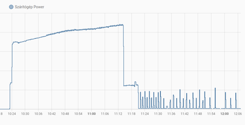

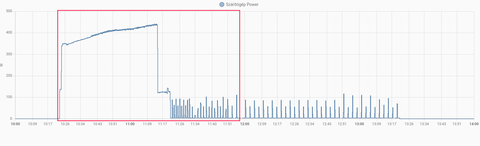

Nálam 1,2W az idle, amikor ki van kapcsolva a szárítógép és nem megy rajta a kijelző se, de 2,1W, amikor a kijelző megy, de nem csinál semmit a gép.
A szárítás végén egy darabig (5-10 perc kb.) még világít a kijelző, de utána kialszik automatikusan, tehát ekkor esik le 2,1W-ról 1,2W-ra. -

fo_di
vampire17 #37238 üzenetére
a 2 percig 100 alatti érték az szerintem a grafikonodon kb 11:26-ra teljesül (ahogy megvan a nagy leesés 11:20-22 körül, utána max 26-ig ez be is következik)
viszont ahol ritkulnak, érdemes lehet megnézni, hogy milyen sűrűk a tüskék, tippre először kb másfél-2 perc, majd inkább 3-4 perc körül lehet, és azoknak lehet esetleg valamit belőni, hogy 90 másodpercig a baseline érték (mondjuk 10 alatti)
(de tényleg játszhatsz az átlaggal is, akár a db-ből még gyorsan kimented az értékeket csv-be, vagy ha van egy influxod mögötte, abból, és excelben próbálsz valami logikát kihozni) -
vampire17
Igy van, olyankor mar kivehetem.
Igy nez ki most a dolog. En a bekeretezett reszt tippelem mukodesnek, ami utana van, az forgatas. Ahogy neztem, a bekeretezett resz tuskei (a vegen) surubben vannak mint 1 perc, a bekeretezes utanniak pedig kb 2 es fel perces idokozzel vannak.most ugy allitottam be, hogy ha 2 percig kevesebb mint 100W a fogyasztas, akkor vegye kesznek.
fo_di
vampire17 #37231 üzenetére
a tüskék lesznek az utóforgatások, ha jól gondolom. amikor ezek vannak, a gép már azt jelzi, hogy kész, és bármikor kiveheted?
el lehetne gondolkodni az átlagértéken, hogy az x perces átlag mondjuk az első négyzetrács magassága alatti értéket mutat (max age-nek, nem 24 órát, hanem 5 percet adsz meg mondjuk) -

vampire17
Degeczi #37232 üzenetére
En ugyanigy hasznalom mosogepre, szinten nyitaserzekelovel
Csak ott egyertelmu, mikor vegzett, itt kevesbe...
Mosogepnel jelenleg nekem ESphome figyeli, ami egy template binary sensort allit. ha 5W ala esik a fogyasztas es ez az allapot 10 mp ig legalabb fennmarad, akkor lesz Off ez a szenzor. En 3 allapotot kulonboztetek meg: Megy, nem megy, kész van.
- platform: template
name: "Washing Machine Running"
filters:
- delayed_off: 10s
lambda: |-
if (isnan(id(power).state)) {
return {};
} else if (id(power).state > 3) {
// Running
return true;
} else {
// Not running
return false;
}- id: '1586422294436'
alias: Mosógép be
description: ''
trigger:
- entity_id: binary_sensor.washing_machine_running
from: 'off'
platform: state
to: 'on'
condition:
- condition: and
conditions:
- condition: state
entity_id: input_boolean.mosogep_state_wait
state: 'off'
- condition: state
entity_id: input_boolean.mosogep_state_finish
state: 'off'
- condition: state
entity_id: binary_sensor.0x00158d0002fd4303_contact
state: 'off'
action:
- data: {}
service: input_boolean.turn_on
- data: {}
- data: {}
- data:
message: A mosás elindult
title: Értesítés
service: notify.csak_norbi
mode: single
- id: '1586422294437'
alias: Mosógép vár
description: ''
trigger:
from: 'on'
platform: state
to: 'off'
condition:
- condition: and
conditions:
- condition: state
state: 'on'
- condition: state
state: 'on'
- condition: state
state: 'off'
action:
- data: {}
service: input_boolean.turn_off
- data:
message: A mosás elkészült, lehet teregetni!
title: Értesítés
mode: single
- id: '1586422294438'
alias: Mosógép végzett
description: ''
trigger:
- entity_id: binary_sensor.0x00158d0002fd4303_contact
from: 'off'
platform: state
to: 'on'
condition:
- condition: and
conditions:
- condition: state
state: 'on'
- condition: state
state: 'on'
- condition: state
state: 'off'
action:
- data: {}
- data: {}
- data: {}
- data:
message: A mosási ciklus lezárva, visszaállok alapállapotba.
title: Értesítés
mode: single -
Degeczi
vampire17 #37229 üzenetére
Lehet, picit bonyolítva, de a felületen is jól követhetően: van egy input_select-em a szárítógép állapotáról, ami lehet "Üres", "Szárít", "Pihen" és "Készen"
- "Szárít"-ba akkor megy, ha csukva az ajtaja és "üres" vagy "pihen" módban 20W fölé ugrott a teljesítménye
- "Pihen"-be akkor megy, ha "Szárít"-ban volt, és 10W alá esett
- "Készen" akkor van, ha már 2 perce "Pihen"
- "Üres"-be meg persze ajtónyitásra
Így egyszerűen lekezelve az utóforgatás (hiszen "Készen"-ből már nem fog visszaugrani) és az egyéb automatizálások is látják mi a helyzet, pl. lehet hangbejelentést tenni arra, h átment "Készen"-be, majd arra, h már 5 perce "Készen"-ben van, 15 perce, stb.
(Készen-ben ajtónyitásra meg bemondani, h "most ugye nem felejted el a szűrőt kitisztítani", "szárít"-ban ajtónyitásra meg megkérdezni, mit felejtettél ki?)
Persze igazából a "pihen" fölösleges is, lehetne akkor "készen", ha már 2 perce 10W alatt van - de enni nem kér ez a plusz státusz, és így jól látható távolról is, mi történik.További haszon, h ez az input_select állapot nem vész el újraindításkor sem.
vampire17
Szaritogepet probalok monitorozni (mikor vegzett) fogyasztas merovel. A mosogepnel tok jol mukodik is, viszont a szaritogep azt csinalja, hogy ha vegez, akkor meg forgatja neha a ruhat, tehat nem esik le a fogyasztas ugy, mint a mosogepnel.
Ti ezt hogy oldjatok meg?( az utoforgatas kikapcsolasa nem opcio a WAF miatt

LógaGéza
Athom Plug szokott ajánlott lenni még, bár ez is kicsivel több mint 10EUR. Alapból Tasmota van rajta, így nem kell rulettezni vele.
kzkz
Degeczi #37203 üzenetére
Hát akkor erre ráfaragtam. Direkt megnéztem az Amazonos hozzászólásokat is, és még szeptember eleji rendelésnél is azt írták, hogy az érkezett példány Tasmotazható.
Végülis sikerült integrálni a Home Assistantba, de sajnos csak a Tuya felhőn át 🙁
Tudsz esetleg olyan példányt ajánlani, ami még tuti Tasmotazható? Nem kell gosundnak lennie, bármi jó. Az előny ha fogyasztást is mér, és nem kerül többe mint 10 euró.
Degeczi
Igen, a "cuco" panelon a fém borítás alatt ott az a W701 chip, amit a Tasmota flash leírása is említ, h mostanában már azzal szerelik, és azzal nem kompatibilis.
Ha visszanézed az utóbbi pár hónap hozzászólásaiban, sajnos már ez a tipikus, nagyon kicsi az esélye még ESP chipes változatot kifogni vmi visszamaradt raktárkészletről.
