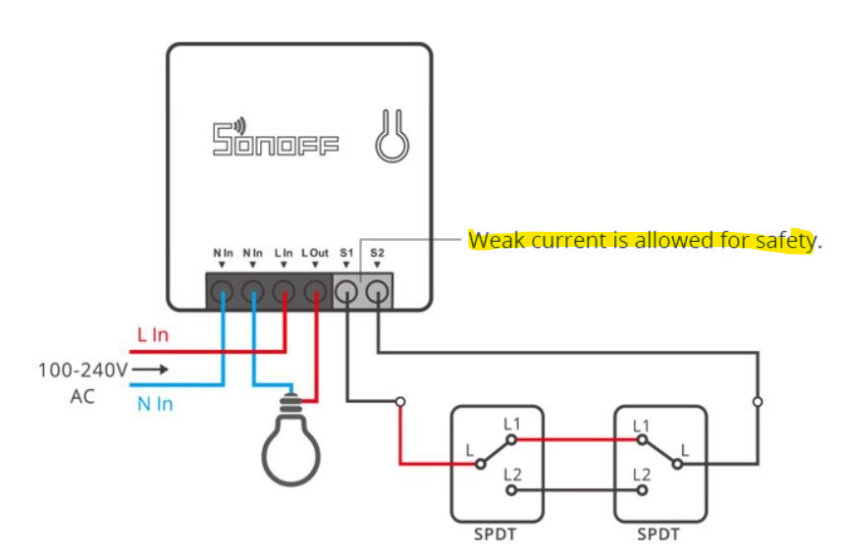

ojb
"Szóval az s1-s2 csak egy kontaktot vár"
...,ha nincs az S1 - S2 között feszültség, akkor honnan fogja tudni a SonOff, hogy a kontaktus nyitott vagy zárt állapotú?
(Természetesen a kontakt zárt állapotában nem mérhető feszültség, mert a zárt kontaktus ki sőntöli, de cserébe viszont elkezd az áram folyni a két pont között) -
ojb
kingmechanik #35079 üzenetére
Mielőtt az iDetect-et használtam nálam jól működött az arpdetect is [link]
ojb
koala69 #35081 üzenetére
Amennyiben jól értem a kérdésedet:
SonOff ZBMini elméletileg alacsony feszültséget használ a kapcsolás érzékelésére, de hogy pontosan mennyit sajnos nem tudom. Esetleg valaki itt a topiklakók közül, akinek van és megméri Neked...
A tervezett felhasználás előtt,
Mindenképpen javaslom az S1 -S2 kapcsok közötti feszültség ellenőrzését műszerrel!
Ez viszont csak akkor használható, ha az a bizonyos végállás kapcsoló mást (Pl. Kapu nyitó elektronika) nem tájékoztat a kapu állapotáról !!! -

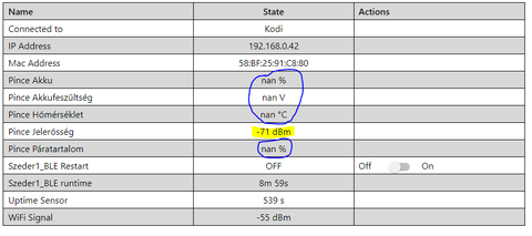

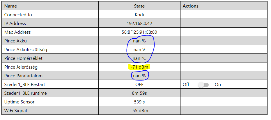

Itt biztos van tapasztalat az esp alapú ble trackerrel.
Ez a kód hőmérőt érintő része:
- platform: atc_mithermometer
mac_address: "A4:C1:38:5B:96:AD"
temperature:
name: "Pince Hőmérséklet"
humidity:
name: "Pince Páratartalom"
battery_level:
signal_strength:
name: "Pince Jelerősség"
battery_voltage:
name: "Pince Akkufeszültség"
Fel is települ, de gyakorlatilag a BT jelen kívűl nem hoz hasznos adatot, ahogy a mellékelt képen látható. Ötlet, hogy mikor szokott ilyen lenni? Most munkahelyen vagyok, itteni esp. De otthon is 3 működik, 3 pedig hasonlóan produkál.

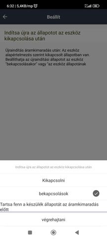

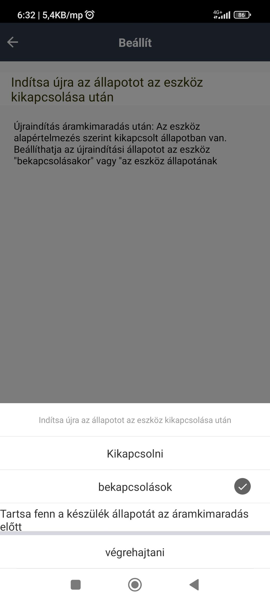

Fall-N
Fuser és Tsa #35058 üzenetére
Nem fog. Be lehet állítani, hogy alapértelmezett mód melyik. Nálam mind OFF. Gyári, felhős Sonoff. HA alatt is tuti be lehet állítani.
LouiS22 #35056 üzenetére
a lámpás dologra annyi kontra kiegészítést tennék, hogy áramszünet után világítani fog mindegyik.
tehát ahol nem stabil a hálózat (volt szerencsém ilyen előnyeit "élvezni" pár évig), ott ezt át kell gondolni.
nálam PLC kapcsolja a világítást -a HA tudja azt is vezérelni-, és az eszköz tasmotájával megy a dimmelés, meg a többi.
szöszmötölős és van még teendő vele, de nagyjából így jó. -

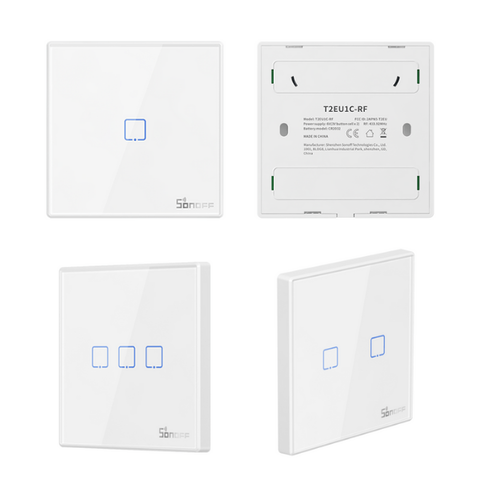

ojb
d.véderjoe #35012 üzenetére
OK
Próbálj meg először e jelfogóból mindent törölni,
majd újból megtanítani vele a SonOff kapcsolót.
A kapcsoló, ha jól értelmezem 3 csatornás? T2EU3C-RF
A jelfogó jó eséllyel az 1-es portját tudja majd megtanulni... -
ojb
d.véderjoe #35006 üzenetére
+1
#35003-ra
...Ha jól értem valami ilyesmi [link] 433MHZ-s relét szeretnél vezérelni
[ilyen ] kapcsolóval? mert, ha igen, akkor az nem fog menni
A kapcsoló is és a jelfogó is csak tanítható a 433MHz-s kódra. Tehát csak venni és megtanulni tudja egy táviránytó vagy nyomógomb jelét pl: [link] vagy [link] -
