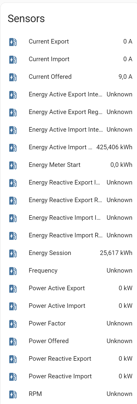

fap333 #52859 üzenetére
a warningok jó része úgy tűnik, hogy nem támogat elég sokféle szenzort. talán legnagyobb problémát a websocket ping hiba jelentheti
de ha működik legalább a töltési státusz és az energiamennyiség, akkor jó vagy
az abbmen is van jónéhány ismeretlen, de a lényegesek megvannakebből a csomóból én talán csak a töltési állapotot, az "energy session" és az "Energy Active Import Register" nevűeket használom (utóbbi megy az energia dashboardra, az előbbi kettő meg sima kártyának)

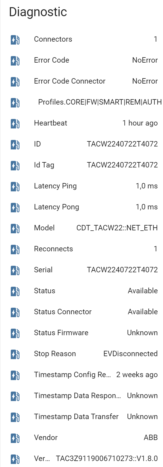

fo_di
fap333 #52853 üzenetére
nekem egy abb töltőm van és azt vettem észre, hogy csak akkor sikerült összekapcsolnom őket, ha az abb szerveréhez nem kapcsolódik a töltő
egyébként az töltőnek ipként a ha ip:9000-et adtam meg
kicsit beszédes a plugin, napi 1-2 csengő alá rakott értesítése van érdektelen dolgokról, amit a fejlesztő megszüntetni nem akar, azt javasolja, hogy automatizmussal töröld ki őket... -

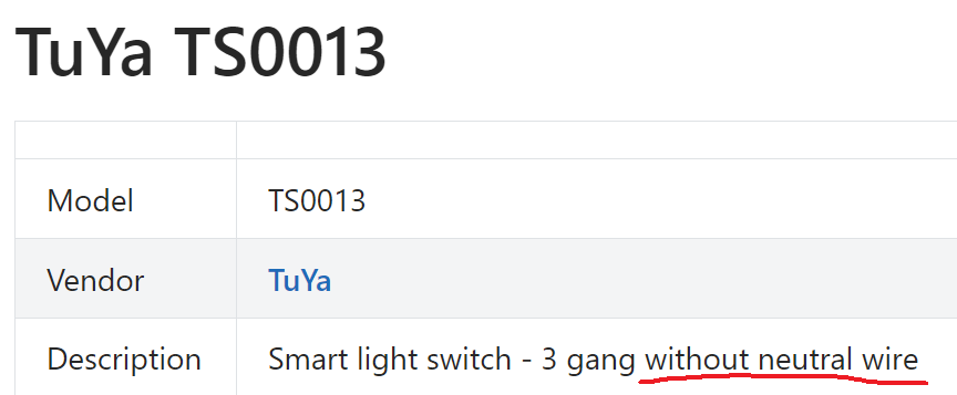

csubuka
fap333 #48173 üzenetére
Ahogy nézem ugyanannyiba kerül, 50 dodó körüli mind a zigbee, mind a wifi (régebben bizonyítottan ESP-s ma már nem feltétlen eszerint)
Viszont a zigbee alapból tudja a lokális integrációt és nem kell flashelni, míg a wifi-s kell. És a wifi-s sem feltétlenül kap újabb funkciókat pusztán a flashelés után, a lokális integráción túl... *Olyat nem fog tudni egyik sem, hogy központilag átállítom a fűtés/hűtés üzemmódot... Szerintem ez alapvetően elég ritka képesség lenne, talán egy flashelt NSPanel tuná ezt, csak ott meg le kéne butítani a fan-coil venti szabályzást egyetlen fokozatra.
Vagy rosszul összegeztem a helyzetet?
Annyi, hogy zigbee-nél kell hub. De nálam az mindenképpen lesz, mert a redőnyök is zigbee-sek lennének. Két szinten családi házban már sok lenne a wifi-s redőnyvezérlőből...
csubuka
Köszönöm szépen a választ!
Végülis a zigbee-nek nem látom hátrányát. Főleg, hogyha amúgy is valamennyire limitált a wi-fis verzió is és a flashelés főképp "csak" a lokális integrációt adja meg (kivéve ha olyan verziót kapok ami nem ESP alapú). Úgyis lesz egy rakat zigbee cucc a házban, lesz hub, jobb is ha nem a wi-fit "pörgeti" a termosztát.
A wi-fi nálam azért van előnyben, ha éppen tényleg abszolút átveheti az ember az uralmat rajta, pl ESP32-es Sonoff kütyük.
Ha extrát nem ad a flashelés, csak annyit, hogy lokálisan integrálható lesz egy wi-fis kütyü, akkor már a zigbee lehet jobb, ott nem kell flashelni a lokális integrációhoz.
