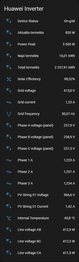

Leírom hogy hogyan sikerült életre kelteni HA -ban a Huawei inverteres napelem rendszert. Szóval a rendszer telepítőjével frissíttettem a dongle-t ami jelenleg SPC132 majd szépen elkértem az inverter telepítő jelszavát és az inverterbe belépve engedélyeztem a dongle modbus tcp kapcsolatot.
Majd HACS -ban ezt felrakva https://github.com/wlcrs/huawei_solar
HA restart után kitöltve a kért adatokat (csak a dongle ip-t meg a slave:1-et kellett beírni, port maradt az alap 502) azonnal kapcsolódott ahogy kell. Azért bele telt 1 napba mire minden összeállt. Köszönöm a segítséget Vodike! -

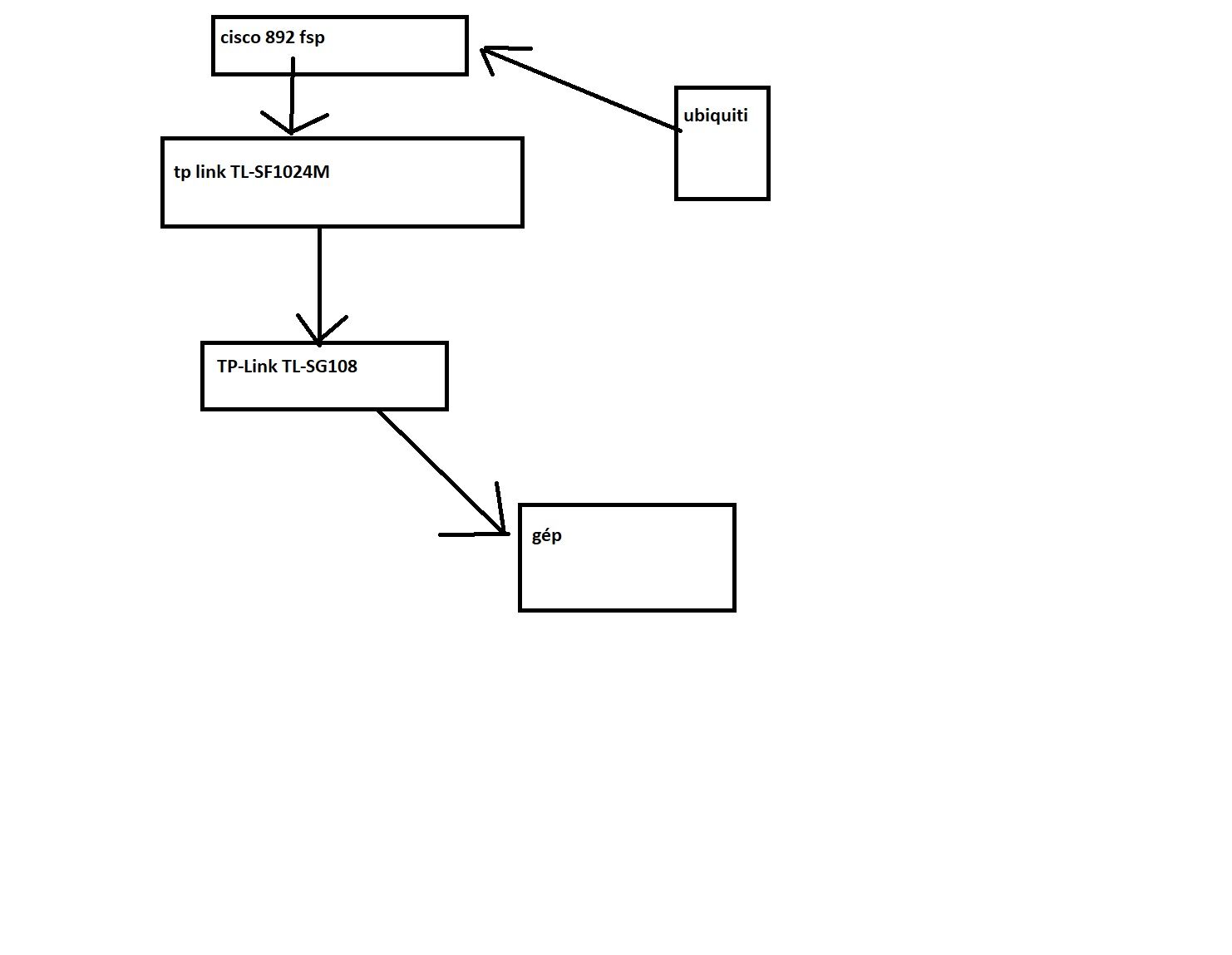

Csak azért szólok a részletek ismerete nélkül, mert hasonlóval sz*tam. Router napi restat és minden szép, kb. egy napig. Router csere... ez is sz*r. Szolgáltató modem csere, hiba maradt... Majd telefonon keresztüli asztalcsapkodásra küldtek igazi szakit, aki egy zavarszűrőt is cserélt, a modem előtt. Bódottá. Szal. lehet 200 Ft-os hiba, amire keresel most 5000 Ft-os félmegoldást. Verni kell az asztalt, h a Ti eszközötök máshol jó, nem, nem vírus, igen, volt reset-ápdét-restart, friss a windóz, pedig linuxod van és ilyesmik.

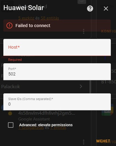

Megpróbáltam belépni, meg is talalta a wifit sun2000 akarmit viszont a jelszó helytelen azt írja. Vagyis ilyen kevés karakterrel rá sem lehet nyomni hogy kapcsolódás. Ha több 0 át ütök be hogy összesen 8 karakter legyen akkor meg helytelen jelszó. A dongle ba meg nem is tudok belépni, annak nincs ssid je sem.

Igen, ez az. A dongle nálam SPC130, az inverter SPC146. Ez alatt nekem az emilv2 nem ment. De amint befrissítették a telepítők, azonnal működni kezdett a fenti configgal.
Be tudsz te is lépni telepítőként a '00000a' jelszóval mind a dongle-be, mind az inverterbe. Asszem az invertebe való belépéshez közel kell menni az inverterhez és fel kell lépni a ssid-jére.
A dongle-be belépni pedig meg tudod csinálni amit az emilv2 kér:
in the Dongle settings (Settings/Communication settings/Dongle Configuration, log in as installer to the inverter), make sure to set Modbus-TCP to Enable(unrestricted) or set an allowed IP if using restricted mode. -

A dongle ez a verzió: SPC119 akkor ez lehet hogy régi.
Amit te mondasz az akkor ez lenne? [link]
Itt viszont ír ilyet is hogy: in the Dongle settings (Settings/Communication settings/Dongle Configuration, log in as installer to the inverter), make sure to set Modbus-TCP to Enable(unrestricted) or set an allowed IP if using restricted mode.
Tehát telepítő regisztrációval lehet csak állítani ezen a dolgon ami nekem nincs csak sima felhasználó vagyok. -

Az enyém így megy:
sensor:
- platform: huawei_solar
host: '192.168.100.112'
optimizers: false
battery: false
slave: 1
port: 502Fontos, hogy ha tényleg mindent frissítettek, akkor telepíted HACS-ból az integrációt, bedobod a fenti kódot a configba majd HA és inverter restart.

spider23
Üdv! Végre beüzemelte az eon a napelemeket huawei inverterrel. Valaki tudna segíteni hogy hogyan tudok hozzá csatlakozni HA -ból? Wifivel csatlakozik a hálózathoz. De innen nem tudom hogyan tovább. Az appban látom hogy üzemel, de semmi beállítási lehetőséget nem látok.
pruzsi
Üdv. Szükségünk lenne egy ubiquiti eszközt , x-y időpontban újraindíto okos konnektorra . Mivel ilyen funkciója nincs így okos konnektorra gondoltam.
Naponta egyszer elveszíti a jelet és két emeletet kell maszni az újraindításhoz -
