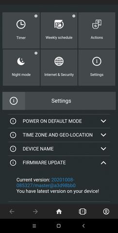

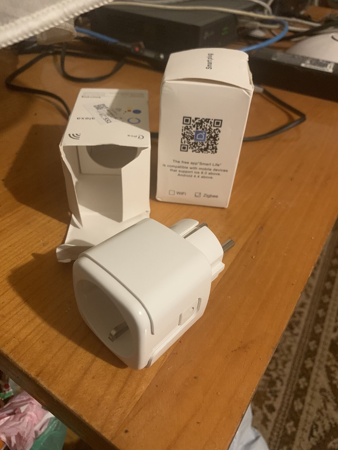

Na egy rövidebb összefoglaló, nem nagyon volt időm de megígértem illetve,
én is kíváncsi voltam. Egy 6W bedugós éjjeli lámpán(az pontosnak tűnik).
kb 3.mp az értékek késleltetése. (tehát ha kihúzom 3 mp kb. 0 a fogyasztás)
A szoftveres kapcsoló pillanatok alatt kapcsol.
A nagyobb illetve hosszabb fogyasztás mérési teszt holnap.
Egy picit "gagyibb" anyagnak érzem mint a bw. shp-13.
De egyenlőre szoftveresen rendben van.Tisztelettel

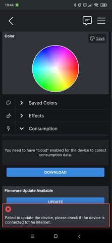

Nem szar, próbáld az alábbiak szerint.
Ha látod az izzó wifi hálózatát, akkor nincs fent a routered wifijén.
Laptopról érmese rálépni az izzó wifijére, mert a telefont ledobálja, majd böngészőben a 192.168.33.1 ip címen elérni a config felületet.
Itt megadni neki a routered wifi SSID-jét és jelszavát, majd mentés.
Ezután a routered menüjébe belépve megnézed, hogy milyen IP címet kapod, majd böngészőből ismét belépsz a config menübe.
Innen próbáld a firmware frissítést, ha nem megy, akkor segítek a forced frissítésben. -

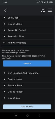

Be újítottam egy Shelly színes fényest de van vele egy kis gondom. Hozzá adom az adott szobahoz, hálózaton fenn van, mégis az alkalmazásban azt írja, hogy offline. Ennek rendje és módja szerint nem tudok vele mit kezdeni. Ha a telefonnal megkeresem a wifi/elérhető hálózatok alatt és közvetlen az égőre csatlakozok akkor végre életem a beállításait, csak hát ilyenkor nem online. Az alkalmazás azt írja van új firmware de mivel offline, nem lehet frissíteni. Eszköz IP címén böngészőben bejelentkezve elérem, viszont azt mondja áp tu dét a szarházi.
Azt gondoltam ez plug&play , de nem igazán play
Mit rontok el? Vagy szar?
Gh0sT

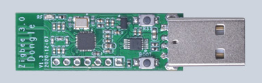

Itead Sonoff Zigbee 3.0 Dongle (nem a plus, hanem az eredeti aminél kábel kellett hogy működjön)
Chip rajta: EFR32MG21A020F768IM32, sajnos az általad linkelt közül egyik sem ehhez való.
Z2M-ből Stable, de ez egy 2 éves dongle és több mint fél éves a router FW rajta.
BullZeye
mikk2000 #35823 üzenetére
Sajnos nem, gondoltam teljesen más FW wipeolja az eszközt, hisz nem frissítettem, hanem coordinatorból csináltam routert a linken lévő leírás alapján, nem láttam, hogy írták volna, hogy kell extra dolgot csinálni, erről hol találok infót? :\
Annyi most feltűnt, hogy ha áramot kap az eszköz és Boot gombot 5 másodpercig nyomom akkor ugye párosul a coordinatorral, de a leírás szerint ha csatlakozik a villogásnak abba kellene maradnia, de még mindig villog.
edit2
Most végigolvastam a fenti linket és nem ír semmi extra lépést, amiket meg írt betartottam még backup is készült, bár nem tudom hova mentette. -
BullZeye
Van egy fölösleges Sonoff Zigbee 3.0 USB Dongle itthon, amit szeretnék betenni routernek, hogy növeljem a hatótávot.
Feltettem a linken szereplő firmwaret, Z2M felismeri, viszont "unsupported". Régen ezt az eszközt használtam coordinatornak, így nem értem mi baja van, tudtok segíteni?
