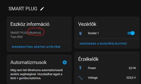

stigma #36667 üzenetére
Maló után hazaesve kipróbáltam az eddig jól működő Aubess 3 konnektoromból 1-et az uj VM ben futtatott HA-ban, viszont pöccre felismerte.
A 2 új konnektort most nem ismeri fel, ugyanonnan renndeltem, az alábbi infóim vannak róla:
[kép] [kép]Erre az oldalra dob tovább, hogy konfiguráljam: Link
Szerintetek mit csináljak?
Küldjem el a képeket, és reklomáljam meg, hogy nem jót küldtek?Vagy próbálkozzak Tuya appal hátha ott jó, utána meg HA alá betenni ismét?

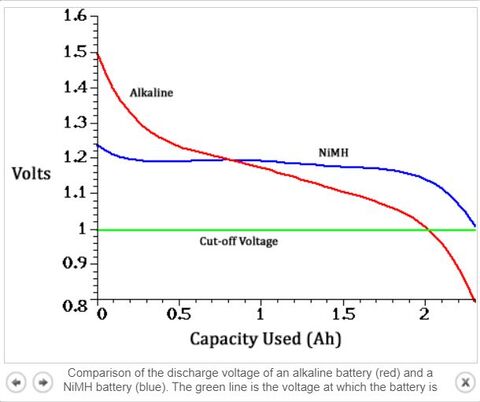

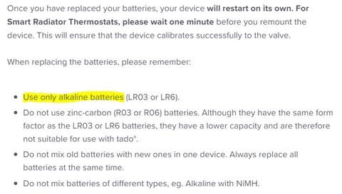

"Van erre ötletetek miért lehet/lehetett gond, hogy így pár nap után lemerültek az elemek, pedig zsír újak voltak?"
Amennyiben nem alkáli elemek, hanem NiMh akkuk voltak, akkor a két típus közötti feszültség különbség adhatott "fals" riasztást.
Az alkáli elem teli 1,5V az akku 1,24V cellánként.
A Tado valószínűleg az nx1,5V tápfeszültségből számol "elem állapotot" és nem nx1,24V-ból.
(Talán ezért javasolja az alkáli elemek használatát is)
Ahogyan TheMarci (#19364) kolléga is írta akkuk esetében ez csak "esztétikai vagy kényelmi hiba" , mert az elem riasztást megkavarhatja az akkuk eleve alacsonyabb feszültsége és a laposabb kisülési jelleggörbéje. -
