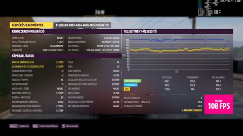

Kipróbáltam a Forza 5 benchmarkot. Valóban nem sikerült megugrani a 110 FPS-t.
Amúgy szerintem elengedem a GPU tuningot, nagyon minimálisan lehetett pluszt kisajtolni belőle, egyáltalán nem olyan léptékű a dolog, mint egy cpu, vagy ram esetében.Gondolom ebben az is közrejátszik, hogy nem épp tuningbarát verzió ez a kártya, tápcsatlakozóból is 2 van csak rajta, illetve gyárilag OC, tehát afölé már nem sokkal tudok menni.
Ez a teljesen stock gpu beállítással az eredmény, nem tudom ez milyennek számít egy 6 magos proci mellett:
