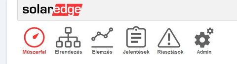

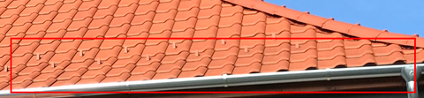

Az irodában az a helyzet, hogy a telepítő a pénz beérkezése óta magasról tojik az egészre. A stringtérkép rossz, a megadott tájolások és szögek teljesen hibásak, de még a név is el van írva.
A központi supportot kellett ahhoz is nagy nehezen elérni, hogy a hozzáférést átírják ránk.(Mellékszál: ők azok, akik képesek voltak 2% "lejtéssel" felrakni paneleket Budapest egyik legszennyezettebb környékére. Jelenleg az 5 évvel ezelőtti termelés fele alatt járunk.)

SE nem arról híres, hogy a felhasználó használhassa is.
Sajnos a telepítők sokszor elég kurta hozzáférést adnak.Viszont.
Nevet csak a telepító tud változtatni, nálam pl a címem szerepelt, mikor kértem őket ne az legyen a válasz, "nálunk cím alapján azonosítjuk ,nem áll módunkban megváltoztatni".Stringtérképet, nevet csak a telepítői platformon tudsz változtatni, ahhoz meg csak a telepítőnek van hozzáférése. Amivel sajnon nagyon vissza is élnek. Tudok olyan esetet ahol bővíteni szeretnének de a telepítő megtiltotta nekik, hogy mással bővítessék a rendszer. Ők meg horror áron dolgoznak.
Ha a cég megszűnik, attól még a telepítői platform nem szűnik meg. /Kivéve ha az SE szűnik meg, de ez nem valószínű /. Majd átveszi más.

SE inverternél telepítés után milyen jogosultságot szoktatok kapni? Jelenleg csak nézegetni tudom a dolgokat, de pl a helyszín adatainál a nevemet szerettem volna javítani, és arra sincs jogosultságom. Picit furcsállom, hisz elméletileg az eszköz az enyém. A telepítő annyit mond, hogy ha valamit állítani kell, akkor ők beállítják nekem. De mi van akkor, ha megszűnik a cég, vagy bővíteni szeretném panelekkel, és be szeretném rajzolni az újakat, vagy csak simán el szeretném adni az invertert?
