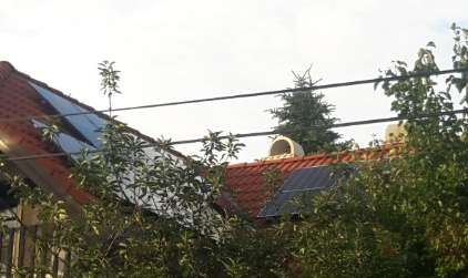

Van egy rendszerem 12x370Watt mono napelemmel FRONIUS PRIMO inverterrel..
Ami 8 délkeleties és 4 délnyugatias napelemből áll egy sztringen.
A 4 napelem kapott volna TIGO-kat, de a nyári TIGO hiány miatt akkor lemaradt.
Mondván majd párhét múlva pótoljuk....
Aztán az tűnt fel, hogy nem sokkal termel kevesebbet fajlagosan, mint a 3 házzal odébb lévő ikertesója.
Úgyhogy tartós kisérlet lett belőle :-)
Kivárok egy teljes évet a TIGO-k nélkül.
Eddig úgy tűnik elég ügyeske a fronius dynamic peek managere.
Mondjuk azon még nem agyaltam, hogy okozhat-e ez az üzemmód degradációs gondot.
Mit gondolsz... okozhat? -

nem csak hűtésre hanem részben fűtésre használjuk főként a klímákat...
ha most építenénk szerintem még nem napelemes cserép lenne hanem sima napelem... (fekete panelekkel) fekete vagy sötétszürke cseréppel
