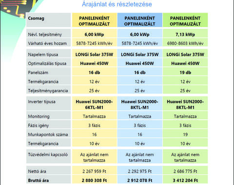

Cypresss
Samott #20863 üzenetére
Igen, tervben van, csak előtte szeretném látni, hogy a 16 panel mit tud, illetve mire lesz elég (van padlófűtés is, plusz minden helységben légkondi, így elég nagy a fogyasztásunk). Felmérés után egyébként max 20 panelre jött ki a matek.
Lenne még egy olyan oldal, ahova további 12 panel felfér, de ott pont van egy hatalmas fenyő, emiatt a tető nagyobb része árnyékban van, így az a rész kiesett.
Kb úgy számoltunk, hogy a max 20 panelre bőven elég a 8-as inverter. Meglátjuk. -
joghurt
Cypresss #20862 üzenetére
Szemlátomást nem foglalkoztak a te konkrét tetőd helyszínével és szögével, csak beraktak egy -2 ... +21%-os kWp -> kWh szorzótartományt a várható éves hozamhoz.
Az árat én sokallom (bőven a 450 Ft/Wp felett van), de nem vagyok naprakész, mennyire szálltak el a többiek mostanában.
Mivel múlt időben fogalmazol, tök mindegy a véleményünk. Legfeljebb a vérnyomásod tudjuk feltolni.Osztom Samott véleményét, hogy Huawei-ből az 5KTL-M1 bőven elég lenne az első oszlopban. Erről a 8-as inverterről akár 10.500 kWh-t is lehozhatsz egy évben, ha még 8 panelt feltolsz majd.
Cypresss
Csak rövid tájékoztatás a jelenlegi árakat illetően.
Mi egyébként a középsőt választottuk, mert elektromos autó mellett tervben van egy közepes méretű jakuzzi is, illetve én általában szeretem ha valami inkább túl van méretezve, mint alul, ezért került az ajánlatba a nagyobb inverter. Huawei mellett azért döntöttünk, mert később még jól jöhet az aksi csatlakoztatás. Ti mit gondoltok, ez a csomag így rendben van?
