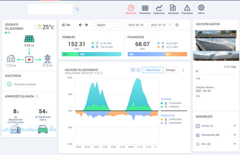

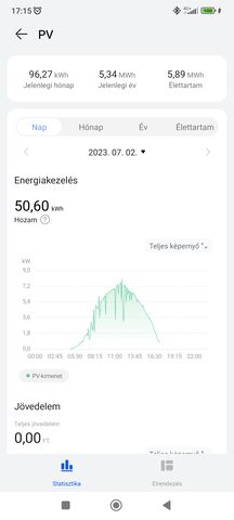

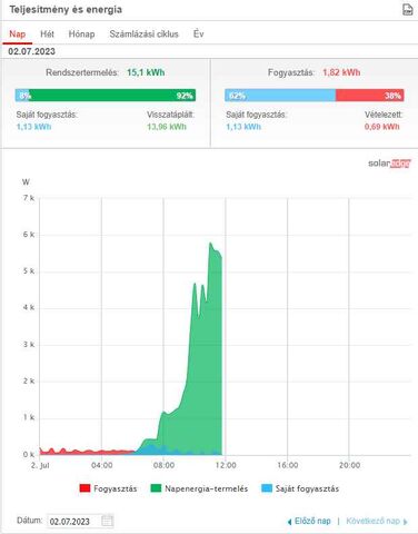

Én ezt nem nagyon értem. Mindegyik pont ugyanannyival fog többet termelni. Illetve annyival esetleg többet, hogy hol kezd el vágni. Nem azt keresed, hogy melyik inverter milyen túlpanelezettséggel mennyit termel, hanem, hogy melyik inverter hol vág.
Fronius dekára annyit termel, mint ami rá van írva, Huawei, Saj +10% (tehát egy 5 kW-os 5 500 W-nál kezd el vágni) a többit meg majd megmondják a tulajok.
Attól hogy túl van panelezve valami és vág az inverter, attól a görbe még egyenlő széles lesz, a magassága változik csak a vágás helyétől függően, így a termelés mennyisége is csak ott tud változni. -

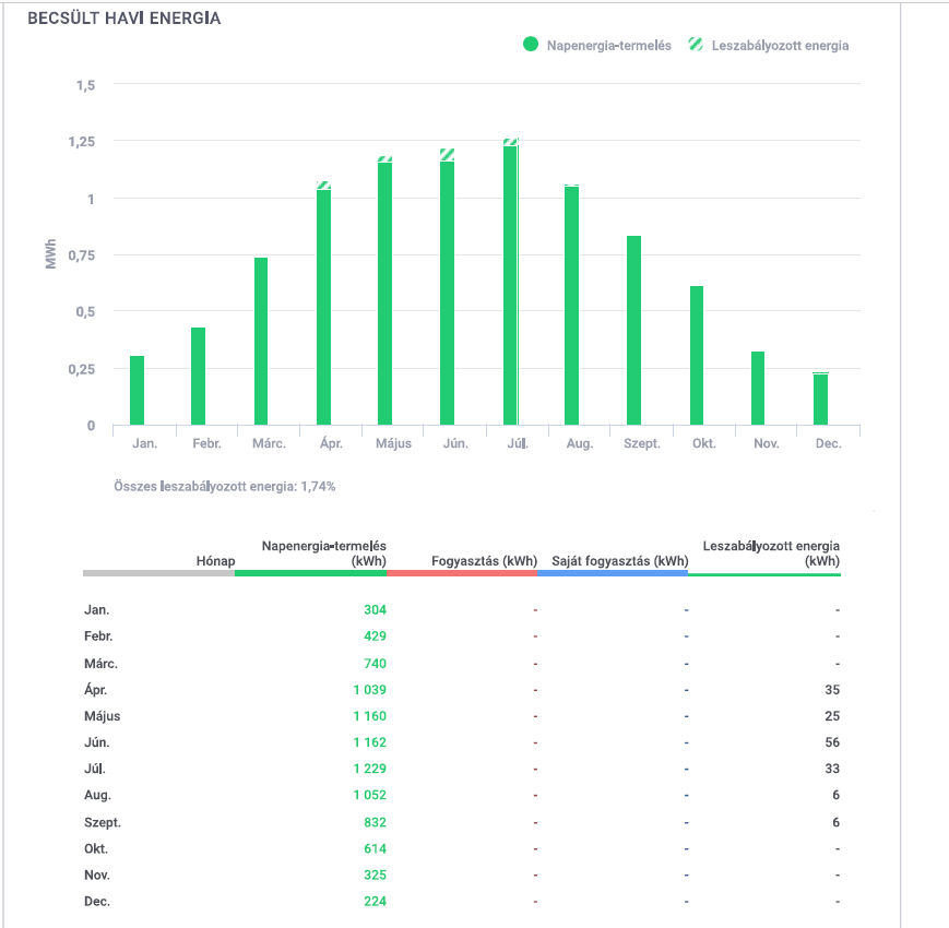

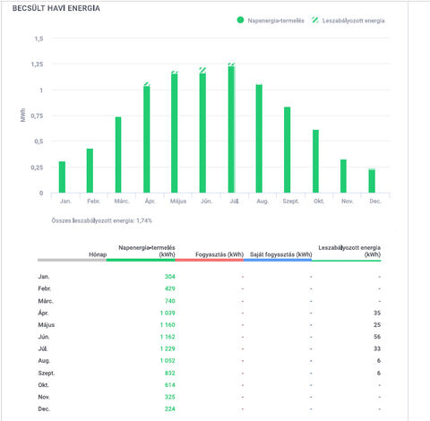

ez az SE designer használható szabadon, mint pl a huawei smart designja, vagy szükséges hozzá SE-hez köthető valamilyen feltétel?
habár a smartdesign-ban be lehet állítani az invertert is, de úgy látom (amennyiben jól értelmezem), hogy nagyjából csak a stringek méretezéséhez van és különösebben nem veszi bele a számolásába
tehát nem a leszabályozott energia lenne a kérdéses, hanem a megtermelt energia (de nyilván van kapcsolat közöttük)
