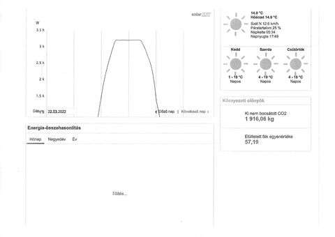

Tavaj csúcsirőben kb 2 órán keresztül volt 3.2, most,hogy két elemmel több van és már a keleti oldalon is jobb lett a teljesítmény az előző évhez képest kb. egy órával hamarabb éri el a csúcsot. Van fogyasztás a klíma állandóan ilyenkor fűt de szerintem a világítás fázisára van kötve az inverter, így több is kimegy a hálózatra. Egyébként 3x16 -os az óra. Szoval, ne is várjak többet 3.2-nél? Csodálkozom is,hogy nem sok a különbség a kimenő és megtermelt között bármennyi a fogyasztás.

Sziasztok! Azt szeretném tudni,hogy a 3Kw-os SE inverter maximum mire képes? Nekem a bővített napelemekkel nem megy tovább 3.2 Kw teljesítménynél elég hosszúkás a vízszintes ábra 3.2 -él.

Én azt nem értem,hogytegnap és ma egyformán teljesen tiszta volt az égbolt és adott időpontokban pl délben ma 8%-al kevesebbet mutatott mint tegnap hasonló időpontban. A légkör is hasonlóan tiszta volt, mi lehet az oka?
