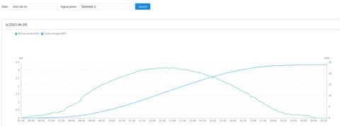

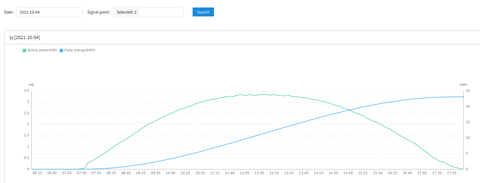

Igen,délután elég fűrészfogas lesz a görbe.Nem is a kiesés zavar,eddig elég jól muzsikál a rendszer.Inkább a paneleket féltem.Állítólag igy idő előtt tönremehetnek.
kardkovacsi
Látsz a termelési görbén bármilyen fűrészfogat vagy hasonlót egy szikrázó napsütéses napon?
Szerintem ez nem az a dolog amin aggódnod kéne. A Fronius amúgy is nagyon jó árnyékezelő algoritmussal van ellátva. A kiesés meg közel nulla lesz. Eleve ilyenkor amúgy is csapnivaló a termelés, ha márciustól szeptemberig nincs rajta árnyék akkor lényegtelen. -

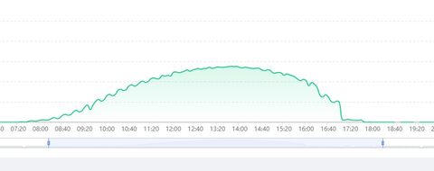

Május közepén lett beüzemelve a rendszerünk.Kelet-nyugati tájolás,6-os Fronius inverter,7,14 Kwh JA Solar napelemmel.A keleti oldalon 9,a nyugatin 12 db napelem van.Ami már szeptember óta zavar,ahogy a nap egyre alacsonyabban jár,a nyugati oldalon a árambekötés kábelje az alsó 4 panelt ,szépen estig árnyékolja.Bekötéskor rá is kérdeztem a telepítőtől,ebből nem lesz-e gond.Szerinte nem számít.Több infót hallotam azóta,ezért szeretném,ha tényleg hozzáértő segítene.Kérdéseim:a kábel árnyéka tényleg tönkrevágja hosszútávon a paneleket?A termelésben mennyi kiesést okoz a 4 panelen átvonuló árnyék?
Előre is köszönöm a hozzáértő válaszokat!

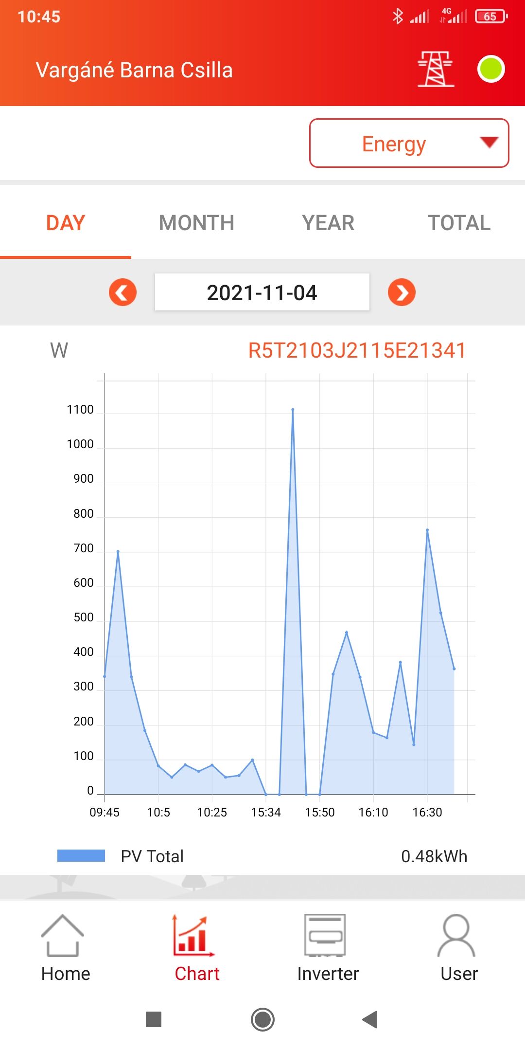

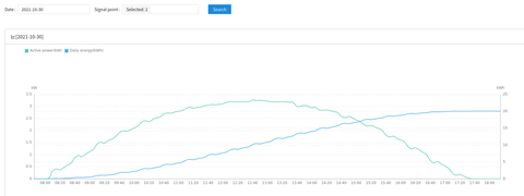

Október 20-ától üzemel a napelemem, ma meg tudtam milyen mikor nem süt a nap
Szűk 2kWh termelés egy nap alatt..... Eddig olyan szép volt a 25-30 közötti napi adatokkal -
