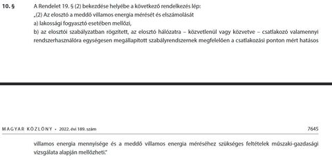

gorbep
hevepapa #40051 üzenetére
szerintem valamit félreértettél... a meddő teljesítmény díjkötelességéről szólt a hozzászólás, nem a szaldóról...
Beleolvasgattam, de nincs időm átrágni magam rajta....
Ez alapján meg sem kell szüntetni a szaldót! Vétel 5 Ft, átvétel 4.99 Ft... a Tisztelt Bizottság ki van pipálva... gondolom van ebben még pár erre vonatkozó rendelkezés amit hirtelen nem találok... de nincs időm most EU-s energetikai szakjogásznak kiképezni magam...

gorbep
Az, hogy a fogyasztóid nem tisztán Ohmosak... a forgó gépek induktív, a kapcsoló üzemű berendezéseid kapacitív meddőt hoznak létre. Tenni ellene lehet egy aktív kompenzátorral (amire amúgy az inverterek is képesek lennének, de ez Mo-on tilos...
, meg ebben a formában még a gyártóknak is dolgozniuk kellene a feladaton...)
Várjuk meg, mennyi lesz a díja, én valami jelképes (pár száz JMF) díjat tippelnék, azt meg be kell fizetni, oszt jónapot!

gorbep #40003 üzenetére
Köszi, végre érdemi válasz valakitől!
Egyébként ezzel is van gondom, a 13/2022. (XI. 18.) MEKH rendelet alapján, mert az okos mérőknél az "elosztói okosmérős teljesítménydíj" havi elszámolása van meghatározva és ez nem a havi forgalmon alapul. Ebből nem következik, hogy a forgalmat is havonta kell elszámolni. Persze nem én vagyok az egyetlen, akinek kifogása van ezen rendelet és a "havi elszámolás lesz" közötti különbséggel.
Nyilván az egy másik dolog, hogy ezt akarják és majd éjfél előtt 10 perccel kihirdetik.

gorbep
Polllen #39961 üzenetére
Mert rossz helyen keresed... ez egy indirekt rendelkezés. Úgy hiába keresed, hogy a HMKE-knek havi szaldó lesz... A Smart mérővel rendelkező fogyasztók 2024.01.01-től kikerülnek a profilos körből függetlenül attól, hogy van e HMKE vagy nincs, és velük a Smart mérő adatai alapján HAVONTA KELL ELSZÁMOLNI...
Nagyon reméltük, hogy csak kimaradt egy sor, hogy "kivéve az éves elszámolást kérő HMKE-k".... de én is azt az infót kapom mindenhonnan, hogy ezután a cirkusz után, jusztis havi elszámolásként kell ezt értelmezni... talán nem volt szándékos, de ha már a szakma így felhergelte magát rajta, és teletrombitálta vele a médiát, a polgárokkal lenyelette ezt a gombócot, nem fogják javítani... addig sírtunk miatta, amíg önbeteljesítő jóslat lett...
Pont mint a nem lesz többé ársapka, erre a rémhírre 2,5x-re nőtt a fogyasztás, mindenki pánikvásárlásba kezdett, 1 hét alatt összedőlt a logisztika, és meg is szűnt az ársapka... a MOL, meg röhög a béna polgárokon, hogy elintézték neki, csupán mert nem gondolkodnak...
Én még emlékszam az AgroBank csődjére... de hát ilyen az egységsugarú felhasználó...
Tudtommal 2 éve minden HMKE Smart mérőt kapott, bár nálam csak teljesítmény bővítés volt, a HMKE miatt már én is Smart mérőt kaptam februárban...
