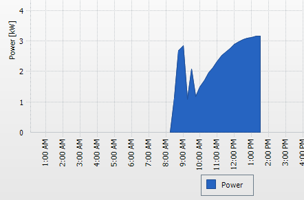

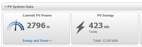

.St.
Na a mostani kijelzés Total: 17,68kWh ami inkább mert hogy a villanyórán 15kWh a visszatáplálásom.
Akinek SunnyBoy van tudna mondani rá valamit mi az a másik szám? -
