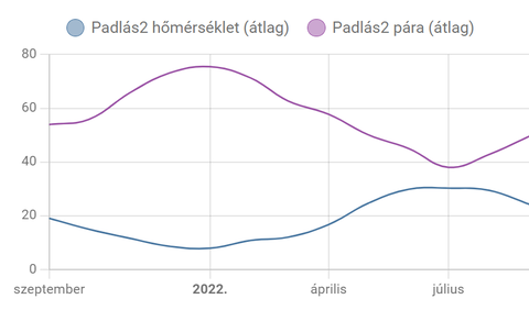

Nem, pont fordítva: télen az abszolút páratartalom kicsi, lévén a hideg levegő kevés nedvességet képes megkötni, a relatív így éppenhogy nagy, és minimális különbség is elég a kicsapódáshoz.
Itt egy éves időszak a fűtetlen padlásom napi átlag viszonyairól. Jól látható, ahogy a relatív páratartalom fordított összefüggésben áll a hőmérséklettel, akkor nő, amikor a hőmérséklet csökken:

Úgy, hogy IP67 a berendezés, nem megy be a párás levegő. Ennyi.
Vagy most az akarod mondani, hogy ha kiraksz -15 fokba egy berendezést az nem fog lehűlni napok alatt? Ne nevettess már. -
kardkovacsi

amúgy ha -15 fokra lehül az inverter (vagy akár 5 fokra) elkezd felkelni nap a dobozt elkezdi sütni a nap ami elkezd melegedni akkor erről a melegedő felületről van esélye, hogy a dobozban lévő hideg chippekre csapódjon át a pára? - szerintem van.
mondjuk tippre az inverterekben van pára gyűjtő anyag... mert ugye pára mindenhol van ahol nem légüres tér van -
dobolan
7Heads Drago #33994 üzenetére
Pont ezért is jobb a beltér. Ott nincs páralecsapódás.
