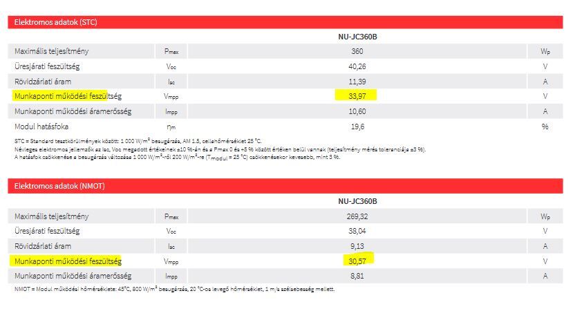

Mi lesz a szituáció ezzel a panellal?
Nekem csak 6 panel fér egy munkapontra a déli tetőn. Ez elég közel van a 200V-hoz (Huawei inverter, STC 203,8V, NMOT 183V összeadva) főleg ha a második esetet kell nézni, mert akkor meg nagyon messze alatta, így gondolom lesznek gondok.
Másik tetőről be lehet optizni egy panelt vagy eleve tegyek a keleti tetőre inkább 7-et? Mi lehet a legjobb megoldás? -

De igaz. De ahhoz nagyon durván el kell méretezni, azért az inverterek elég tág tartományban működnek, pl 200-1100V, már ahogy az ilyen 8kw körülieket nézegettem.
Itt kb 7-37db panel közti játéktered van (30V-al számolva). Ha pont 7et raksz az szimplán szar lesz, de nem az esetleg kicsivel később indulás miatt, hanem, mert a legkisebb felhőre is lekapcsol az inverter. Viszont 8-9 panellel meg nem vennéd észre a későbbi bekapcsolást.
Esetleg ha kisebb teljesítményű paneleid vannak, teszemaszt 100W körüli régi panelek, akkor talán el lehet találni egy olyen panelszám-inverterteljesítmény kombinációt, amikor ez előjön,hogy később kapcsol be. -

Egy kicsit bővebb válasz, a nemnél. Nem vagyok tapasztalt napelem, még csak gyűjtöm az infokat, így majd kijavítanak a nálam okosabbak!
Van valóságalapja, annak amit mondtak neked, de azért a 2óra elég hasraütésszerű.
Nagyobb teljesítményű inverter általában magasabb kezdei feszültséget igényel. Extrém esetben egy 10kW invertert, nem fog meghajtani 1db 370W-os panel soha. A paneleknek van munkaponti feszültsége, jellemzően 30V körül, ezeknek az összege el kell, hogy érje az inverter minimális feszültségszintjét. Ez függ a hőmérséklettől is pl, tehát ennyi erővel azt is lehet mondani, hogy télen máshogy termel mint nyáron és így is van veszteséged....
Ha az inverternek kell 200V a bekapcsoláshoz és neked van 7paneled (7*30=210V) akkor az inverter kb csak akkor fog termelni, amikor szinte maxon vannak a panelek. Ez egy totál rosszul méretezett rendszer így, mert nemhogy 1-2órával kevesebbet, de kb 1-2órát fog üzemelni naponta. De ez nem lineáris, hogy akkor 8panellel már egy kicsivel jobb lesz a helyezt, 9-el pedig már mégjobb, hanem nagyon nagyon beszűkül az az időintervallum, amikor rezeg a léc a termelés ki-be kapcsolásánál.
Szóval a panelek karakterisztikája miatt elég hamar átbillen azon a ponton napfelkelte után, hogy elkezd termelni.

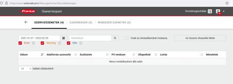

Csak jöttem dicsekedni, megvan a 10 MWh termelés.
2021.02.11.-én lett beüzemelve a rendszer, 7 KW-os Fronis inverter, 7,92 KWp-es napelemmel. Ha meglesz az egy év, akkor tervezek egy hosszabb bejegyzést írni, most csak ennyit akartam. -
