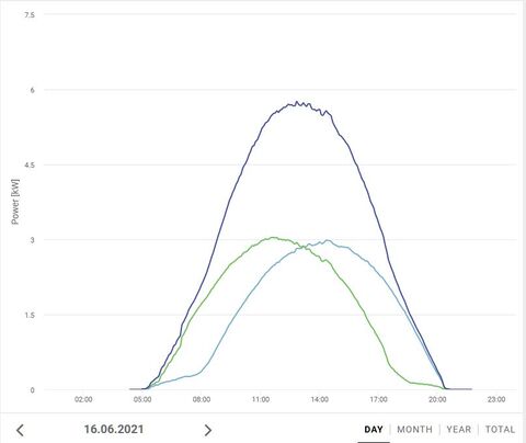

Egyelőre még elméleti kérdés, de tervek miatt a jövőben lehet érdekel
Most van ugye a 8k-s SE inverterem 19db 375-ös panellel a déli oldalon, délelőtt némi árnyékkal a fákról.
Múltkor tárgyaltuk a túlpanelezést, most is megnéztem, 10800-ra írja a SE adatlapja ezt az invertert.
Déli oldalon nincs már helyem, nyugatira ha tennék még paneleket, akkor mennyit éri meg józan ésszel? A 10800-ig még 3,675 kw lenne, érdemes ennél kevesebet, vagy mehet több is, az SE-től ez ajánlás vagy a gari miatt be kell tartani?Köszi
