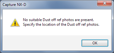

aleister #19563 üzenetére
Én akkor láttam ilyen hibaüzit D40-nel, amikor necces megvilágítások között lőttem a referenciát. A váz még elfogadta, de az NX2 már sírt miatta...
(Egyébként ha verőfényes tiszta égboltra lősz ugyanilyen beállításokkal, csak nyilván a legközelebbre fókuszálva, nekem az is működni szokott.)

aleister
#65675776 #19561 üzenetére
A vázon a legfrissebb fw van?
NX 2 verzió a legújabb?Arra tudok gondolni, hogy változtattak időközben az ndf formátumon, és a szoftver ebben az új formában várja, míg a kamera fw-je a régiben állítja elő.
De ez csak egy feltételezés.Egyébként ezekkel a beállításokkal csináltad a képet:
Image quality: NEF (RAW)
Sensitivity: minimum setting
Exposure mode: aperture-priority auto (A)
Aperture: minimum aperture (largest f-number)
Focus mode: manual focus (M) set to infinity
When a zoom lens is used: set to Tele+ tárgytávolság kb 10 centi, lehetőleg nagy fehér, összefüggő felület

#65675776
Az image dust-off referenciafotóknak milyen kritériumokat kell teljesítenie, hogy a CaptureNX2/D el is fogadja őket? Most mindre azt írják, hogy
