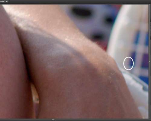

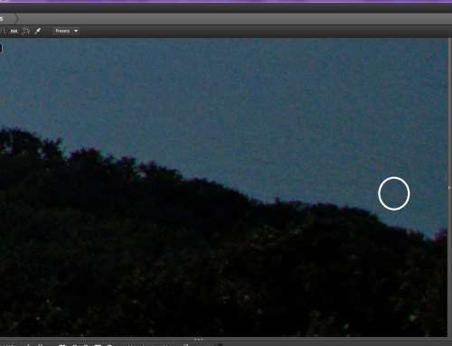

Frigetrus
matyi012345 #19952 üzenetére
Igen, a felső képen azért nehéz meglátni, mert letömöríti a prohardver, az eredeti képen szép piros a pont és nem ilyen sötét. Amúgy ugyan arról a pixelről van szó mindkét képnél természetesen.
A jelenség normális, a szenzorokon előfordulhatnak hibás pixelek. Tehát igen, a hiba normális, a megoldás meg teljesen helyénvaló. Mint olvashattad, tervezem a gépet megint szervizbe küldeni, és egyszer már volt is. Itt a téma arról szólt, hogy kell-e a felhasználónak emiatt új gépet kérnie, és hogy ez jelent-e akkora problémát. És amúgy ha kicseréli a gépet, lehet, hogy a következőn is lesz hibás pixel, vagy akár egy hét, vagy két év után jön ki néhány.
Tessék, a képed egy részlete, 400%-ban, jpg-be dxo-ból konvertálva, 0.75 EV-vel felfelé, anélkül is látszik, de így még jobban:
(Közben rájöttem, hogy a paint is túlságosan tömörít

Frigetrus
matyi012345 #19949 üzenetére
Nem, az egy hibás pixel, nem véletlenszerű. Pláne onnan is tudom, hogy minden képemen ott van. Ennyire azért nem vagyok hülye.
Tegyük hozzá prohardver nagyon tömöríti a képet, a valóságban jobban látszódik.
Mivel konvertáltad a képed? Mert nagyon valószínű, hogy ott igenis történt változás. Nagyon nem mindegy. Ha átküldöd emailben a nyers képet, akkor megmutatom hogyan fest DxO-ban.

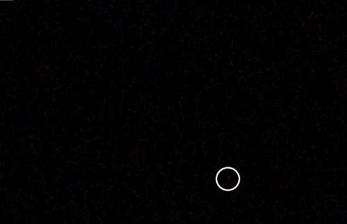

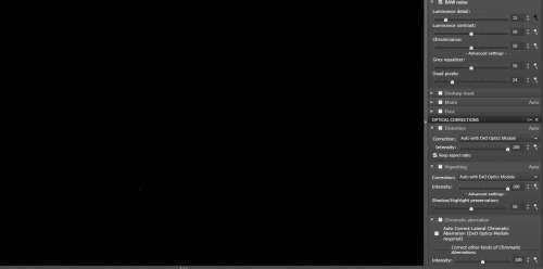

Frigetrus
matyi012345 #19946 üzenetére
Nos nekem ilyen a kép DxO-ban RAW-ban, ISO3200-on, fehérrel pedig bekarikáztam az egyik ominózus állandóan ott lévő hibás pixelemet.
Tudni kell a DxO Optics Pro-ról, hogy valóban egy nyers képet mutat, nem mint a Capture NX, ami még akkor is szűri a képet, ha elméletileg ki van kapcsolva a programban a zajszűrés.Ilyen pedig zajszűrés után, szépen eltűnt a hibás pixel is, oldalt láthatóak a szűrés értékei:
Jpg-nél már nem tudja ilyen szépen kiszedni a hibás pixeleket.

Fel tudnál tölteni egy képet alacsony ISO-val készítve, úgy, hogy ez a képrészlet mindenképpen rajta legyen, amit már felraktál? -

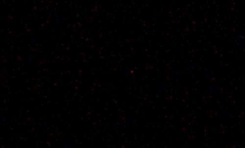

Eszterrr
matyi012345 #19909 üzenetére
A szöszt úgy látom ha fekete háttérnél fotózok látom az élő képen, majd amikor elkészül a fotó és kijön a kép amit csináltam ott a szösz picit jobbra kerül mint ahol eredetileg volt az élőképen..
Ez mit jelenthet? És mit kellene letörölnöm?
Nincs ilyen pumpám itthon sajnos és vidéki vagyok.. Ha Budapesten élnék már rögtön bevittem volna valahova..
Elég vicces, hogy kifizetek ennyi pénzt és 1 napos gépnél ilyenekkel kell foglalkozni.. Már amikor levettem a kupakot a gépről akkor láttam, hogy van bent valami szösz..
Nikon szerviz persze azt mondta, hogy biztos objektív felrakásnál lett olyan.. -
