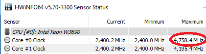

Próbálgattam ezt a turbo dolgot, ha az ember úgy lövi be, hogy step1-el a kiszemelt órajelen menjen (pl 19x 200 + 111122-vel, akkor 4000-en fog menni allcore és ha valami nagyon egyszálas, akkor 4200-ön megy 1 mag) Ezt azért találtam örvendetesnek, mert a 4GHz-es allcore feszen tudja "ingyen" a plusz turbot az 1 magra...
Talált garas kategóriaEgyel több indok beszerezni egy E5649-et, tökéletes szorzókkal rendelkezik, kíváncsi vagyok hogy kevésbé melegedne-e
Kár h pont nyaralni megyek 2 hét múlva
#74018560
Nem érti a procim, hogy turbo alatt csak 2 lépcsőt kéne lépni. Tovább tuningolja magát, szerintem tőlem tanulta
