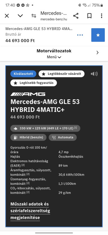

Igen, ez bruttó, amit kiír.
Ha csak pár hónapra kell, akkor van lehetőség a havidíjas csomagra is
Viszont év közben is lehet hasznos, mert nyáron meg át tudja szellőztetni az utasteret. (nekem hagyományos kályhás fűtés van benne, de gondolom a hibrid is tudja ezt a funkciót) -

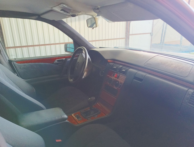

szilchi
Szép napot!
Az alany újfent a w211 E500-am.Tavaly vettem 4 másik gyári Mercedes felnit és most mikor gumishoz kellett vinnem az egyiket kiderült,hogy van benne,elvileg gyári,TPMS szenzor.
Pár kérdés:
-tényleg gyári lehet,nem valami kínai?
-Vajon még jó lehet?Ki tudnám deríteni valahogy?
-láttam elemes,ha nem jó akkor cserélhető vagy ha lemerül kuka?
-vagy gondolom beviszem Merci szervizbe ahol 70.000/db áron szivesen kicserélik....

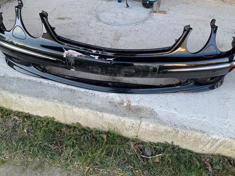

sziasztok,
esetleg valakinek van ilyen?
enyémről lekopott a festék és nem túl esztétikus.
köszi!
