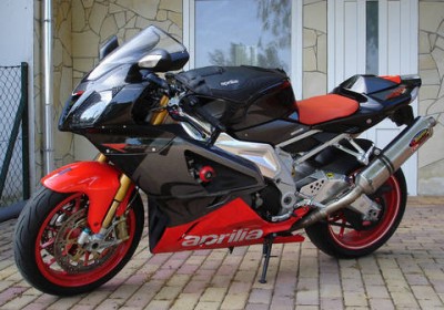

Pedig a robogók melett van egy Aprilia RSV1000R factory-m is.
Ha nagyon bohóckodni akarok ki megyek a pályára és kész, a városban és azon kivül való száguldozásnak soha nem voltam a híve! És ez tényleg így is van! Sajnos veszítettem el motoros barátot!

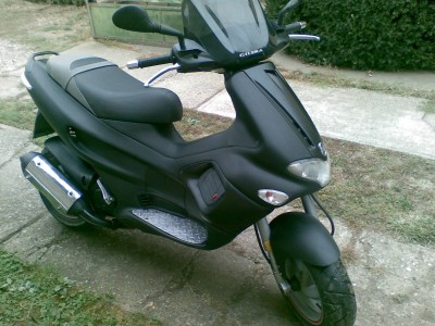

Én pár hete vettem,fel akarom újítani teljesen,
Festés,motorikusan,stb
Nézegettem a színeket és a sárga fekete nekem is nagyon tetszik,
Mintha láttam volna már a motorodat,Hirdeted?
Az enyémnek vannak gondjai,csepeg a benzin,melegiti a vizet,a hátsó kerék érdekesen csámpásan áll amit még nem tudok pontosan miért talán szilent,
Az első telón gondolkodom hogy cserélem,
Volt már néhány robogóm de még Gilera nem megtetszett és gondoltam ki próbálok egyet,de nagyon tetszik,bika erős,nagyon jó élményt nyújt!
Minden hasznos infót szívesen veszek mint a szerelésben mint a runnerral kapcsolatban,tippek tanácsok,vélemények! -
