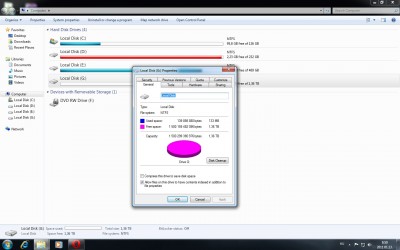

Az rendben van szerintem, amúgy windowsból minden rejtett mappát nem látsz. Én linux alól töröltem a System Volume Information mappámba levő fertőzött fájlokat.
Nem rég formáztam az új HDD-met, 230GB-s (NTFS) partición 71MB foglalt hely van, természetesen én sem másoltam rá semmit. -

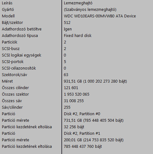

Orgi
Pazolini #23205 üzenetére
Nem tudom, ez jó-e, de annak tűnik a gyakorlatban.
Leírás Lemezmeghajtó
Gyártó (Szabványos lemezmeghajtó)
Modell WDC WD10EARS-22Y5B1 ATA Device
Bájt/szektor 512
Adathordozó betöltve Igen
Adathordozó típusa Fixed hard disk
Partíciók 1
SCSI-busz 1
SCSI logikai egységek 0
SCSI-portok 1
SCSI-célazonosítók 0
Szektorok/sáv 63
Méret 931,51 GB (1 000 202 273 280 bájt)
Összes cilinder 121 601
Összes szektor 1 953 520 065
Összes sáv 31 008 255
Sáv/cilinder 255
Partíció Disk #1, Partition #0
Partíció mérete 931,51 GB (1 000 202 043 392 bájt)
Partíció kezdetének eltolása 1 048 576 bájt -
