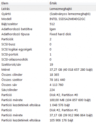

Így van ahogy írod, fontos, hogy el legyen csúsztatva a partíció valamelyik fizikai 4Kbyte-os szektor kezdetéhez, de innentől kezdve tök mindegy, hogy 512Byte-ra veszed a foglalási egységet vagy 4KByte-ra, mert nem fog elcsúszni a partíció (512Byte többszöröse a 4KByte), nem fogsz sebességbeli különbséget érezni egy hagyományos 512Byte-os vinyóhoz képest, aminek alapból 512Byte-os a foglalási egysége. Tény, hogy optimális sebesség eléréséhez érdemes 4kByte-ra rakni a foglalási egységet, de ez igaz a hagyományos és Advanced Formatos vinyóknál is.
Aki létrehozott Advanced Formatos vinyón egy eltolt partíciót, de véletlenül 512Byte-on maradt a foglalási egység, annak nem érdemes újrapartícionálni szerintem. Több a vesződség az adatok átmentésével, mint amennyit ér az egész.
Nem választottam ki manuálisan a szektor méretet, csak létrehoztam 2 partíciót és leformáztam. Win7+Paragon PM
Most megnéztem és a PM a File system info-nál 512-es szektort ír. Most ez így ok, vagy nem? A lemez látszólag hibátlanul működik, és már írtam is rá kb 100GB adatot. -
