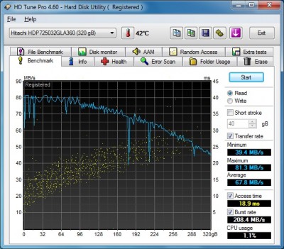

tomy0628
Ilyen törések nálam is vannak, pedig SSD -ről bootolok, és a hdd ét tesztelem, nélha akkor is, persze minden tesztet legalább 3 szor futtass le., de a grafikonnak nagy jelentősége nincs.
Az adatok amiket kiír onnan is talán az átlag a legfontosabb
Nem árt az antivirust, meg egyéb rezidens dolgokat erre az időre lelőni.(#25969) syler123
Én a helyedben megtartanám a 320 as rendszernek, és az ujjatt csak adatnak.
Gondold el, ha a 2 TB os elfárad akkor elszáll mindened.

tomy0628 #25961 üzenetére
A leesések és a pár MB/s-es sebességcsökkenés azért van, mert arról fut a rendszer, és a teszt alatt "használja" a vinyót. Másik vinyóról futó op. rendszer alatt teszteld a vinyót vagy másik gépben, és akkor szebb görbét kapsz. Amúgy ez a vinyó átlag 100MB/s-nél többet nem nagyon megy, úgyhogy rendben van a sebessége.

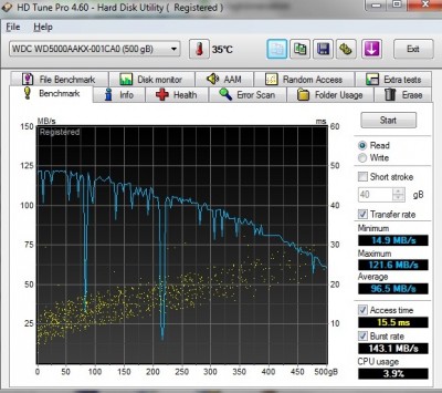

tomy0628
Atimester #25960 üzenetére
Értem!
Köszi!
Még1 kérdés:
Betettem az említett vinyót WD5000AAKX, 3 partíció volt rajta(1 iken win7+ 2db szétdarabolva) . Elindítom a gépet , nem is bírtam kiválasztani melyik rendszer induljon, a régi indul automatikusan. Csniáltam 1 hd tune tesztet az említett vinyóról:Ez nagyon kevésnek tűnik, főleg a minimum... Pedig hd sentinel 100/100 at ír.
Sata 2 ben próbáltam. -

tomy0628
Van egy ilyen vinyóm:
Western Digital WD 500GB SATA3 (WD5000AAKX-001CA0)
Rendszer alatt is ez lenne, 2 partícióra gondoltam, hogy érdemes felosztani GB-ban?
Az egyik a rendszernek meg programoknak, a másik minden más.. -
