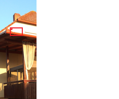

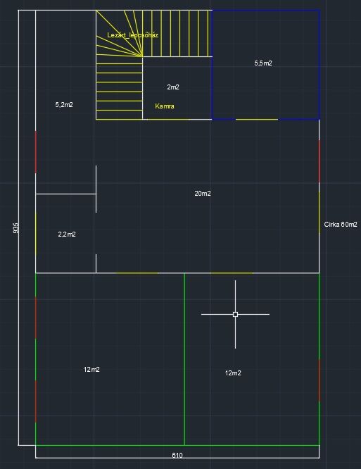

LanyUs
tibibi #39562 üzenetére
A melléképületen nekem egy FTXP35L temperál 22 fokot. Van egy félkész pihenőm ott és a garázs, ping-pong asztal stb. Tudom, hogy fűtési megoldást keresel, ezért érdekességképpen leírom.
Erősen gondolkodóban vagyok egy FTXTM40M-re oda. Az a fűtő klíma csúcskategória. Nagy kár, hogy ennyire drága itthonÉrdekesség róla, hogy nincs alul a szokásos lemez borítás. Ezt jelenti a szabadon függő hőcserélő. Tehát a csurgalék ömlik lefelé ahová éri. Ezt egy barkácsolt lemezzel lehet megoldani, vagy olyan telepítési helyet kell választani, hogy ez ne legyen gond. Az ipari, 3 soros hőcserélő sem piskóta a kültériben. Egy hasonló adattal rendelkező gép ( papíron! ) hogyan is tudná ezt sima hőcserélővel
Sehogy...
Outside temp. -7 °C -10 °C -15° C -20 °C -25 °C
Heating power 5,5 kW 5,3 kW 5,0 kW 4,5 kW 4,0 kW
Ja és van halk kültéri mód is, amikor hiába esik vissza a teljesítmény, még akkor is van elég teljesítmény alapjáraton!Hallottam 8 lakásos társas házról, ahol 8 db ilyennel oldották meg a fűtést. Biztosra mentek

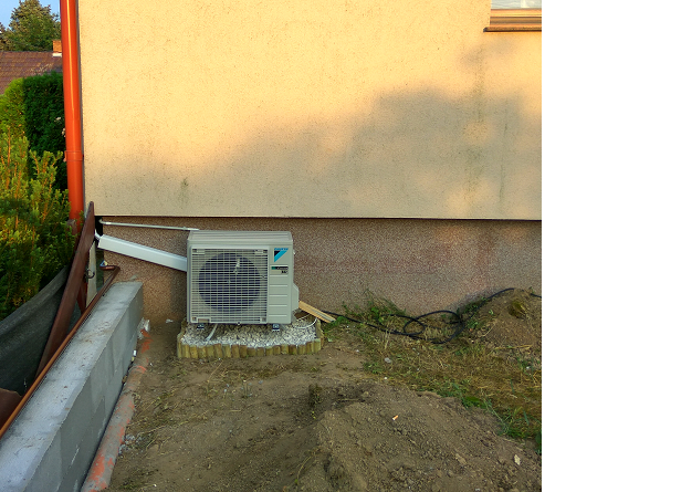

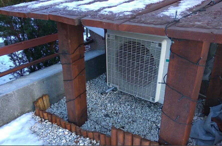

windy
J.J. András #39522 üzenetére
Én teljesen megértem az álláspontodat, hogy a klíma kültéri egység nem szép, semmiképpen nem dísze az épületnek, és a zaja zavarhat másokat. A probléma, amit felvetsz igenis létezik, és foglalkozni is kell vele. Úgy tűnik, hogy te nem vagy buta ember, tehát biztosan megérted azt is, hogy ma a magyarországi klimatikus viszonyok mellett a komfortos élhetőséghez szükséges a lakások aktív hűtése. Tehát biztosan van javaslatod is, hogy mi módon lehet a több tízezer panellakás hűtését megoldani úgy, hogy a fenti problémákba ne ütközzön a megrendelő és a telepítő. Szívesen várnám az építő jellegű javaslataidat, tippjeidet, de persze ne elrugaszkodott és a szakmai szempontokat teljesen figyelmen kívül hagyó ötletelés legyen, (ezekre gondolok" [fa burkolattal]
[hideg tetők, garázstetők alá dugni]
[homlokzati lichthofba helyezés után eltakarod ilyen elemekkel]"mert ezek úgyis csak speciális esetekben vagy akkor sem használhatók, hanem általánosságban, javasolj olyan megoldásokat, amik szinte mindenhol alkalmazhatók és nem járnak a klimatizálás alapvető költségét jelentősen, akár sokszorosan meghaladó plusz költségekkel. -
J.J. András
LanyUs #39502 üzenetére
de ez okos, van szivárgója, véded a hótorlasztól, eleve véded így a nap UV-sugárzásától..., szomszéd nem tudom merre van, de ez körültekintő... ez majdnem 5-ös , grat.
ilyeneket szívesen látnék, ehhez hasonlók:
[fa burkolattal]
stb. .... csak agyalni kell, és személyre szabni, mit tetszik a tulajdonosnak. -

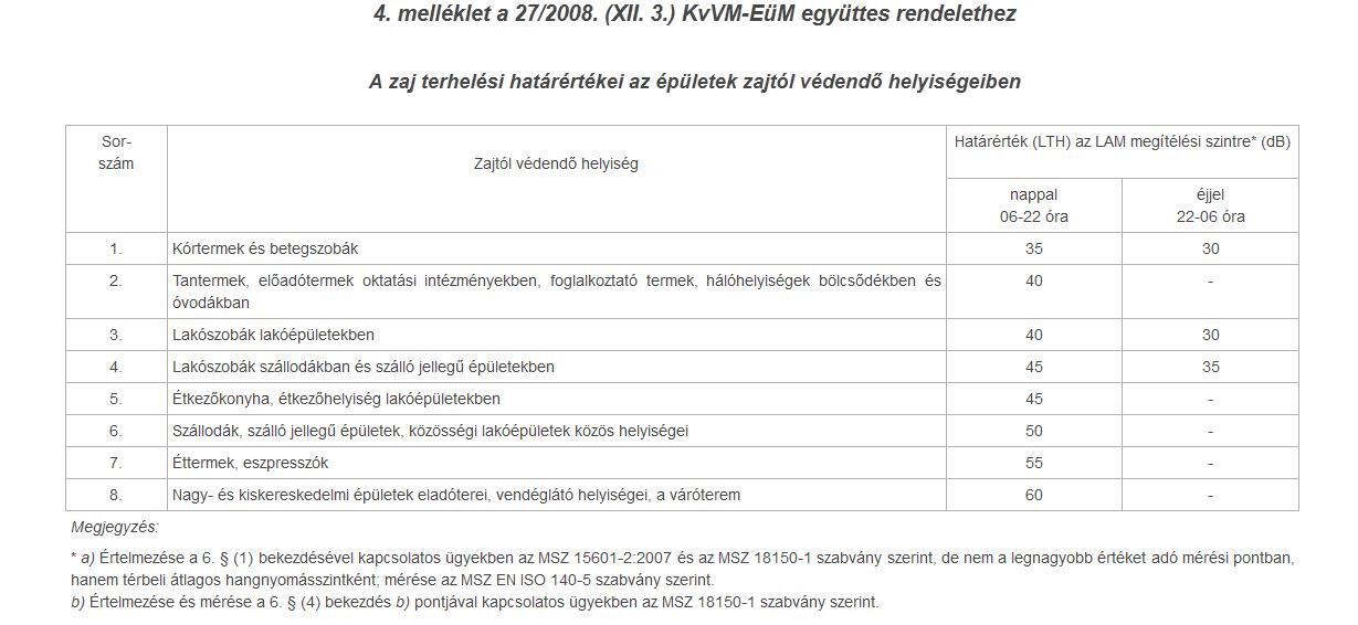

J.J. András
figyelj, add is fel:
1. Mi köze annak, hogy nem ismered el, hogy nem körültekintően jártál el, félrevezető infókat adsz olyan jogszabályról, amit ha végig olvas az ember, látja nem is úgy van benne, ahogy Te állítod és annak, hogy én milyen lakóépületben lakom? Ez komoly ... ez kicsit óvoda, ha nincs rajtam sapka fejbe versz, ha van akkor maflást akarsz adni ?2. Nincs olyan hogy 2012-es rendelet, van már aki belinkelte a 27/2008. (XII. 3.) KvVM-EüM együttes rendelet a a környezeti zaj- és rezgésterhelési határértékek megállapításáról, de TE EZT EL SEM OLVASTAD !
Azt is rosszul magyarázod, hogy Te neked szabad 60dB-es készüléket telepítened, mert csukott ablaknál kell mérni
És tudod hol kell mérni ? És tudod, hogy ezen kormányrendelet, a zajterhelés mértékét határozza meg ? Elolvastad ? ??? De komolyan már..., felolvassam, vagy diszlexia zavar jött rád ?
[27/2008. (XII. 3.) KvVM-EüM együttes rendelet]3. Rosszul, hibásan ragadsz ki sorokat, meg így még egy-ketten, akik most valamiért arra az álláspontra helyezkedtek, hogy az ÚGY JÓ HOGY ÖSSZE-VISSZA AKÁRHOVA FELTELEPÍTHETEK MAGAMNAK KLÍMÁT MERT NEM KELL ENGEDÉLY HOZZÁ, MEG AMÚGY IS CSUKJA BE AZ ABLAKOT, MERT 40dB-t EL KELL VISELNIE AZ ABLAK MÖGÖTT !
De miért is??? Mert az van leírva ebben az általatok megtalált jogszabály 4.mellékletében, hogy 40dB !
"6. § (1) Az épületek zajtól védendő helyiségeit úgy kell megtervezni és megépíteni, hogy a helyiségbe behatoló zaj a használatbavétel időpontjában - zárt állapotú nyílászárók mellett - ne haladja meg a 4. melléklet szerinti megengedett értékeket."És úristen, tehát Te újra tervezed a szomszéd házát, lakását, mert neked kell a klíma és őrá akarod a zajt terhelni, vagy felszólítod, hogy én ide teszem a klímámat, te meg szomszéd csinálj olyan házat magadnak most azonnal, hogy 40dB hangcsillapítást tudjon mindenhol produkálni a szerkezeti rétegrendeken?
Elolvastad ezen hozzászólást, ahol tételesen elmagyarázza a leírás benne, mit magyaráztok félre ezzel a kormányrendelettel ? Jah, nem ???
Akkor olvasd el....
Vagy egyelőre képességek csorbult állapotában ezt nem tudod megérteni, és csak azért is visszaírsz ostobaságokat ????Csak miattad:
"4-es melléklet, amit Te 2012-es rendeletnek hívsz:
ÉRTED? ???? ZAJTERHELÉSI HATÁRÉRTÉK KELL HOGY LEGYEN 35dB NAPPAL !!! És a szomszéd lakásának építésekori állapotra vonatkozik a rendelet, sőt forgalmi zajra, és nem pontforrásra!!! Ha Te utólag rádobsz egy zajforrást, akkor X+Y = az több mint az egykori X ???Akkor megfelelsz bármiben is ennek az általad írogatott környezeti zaj rendeletnek ??? Hát nem, elárulom Neked...
(2) Az épületek védendő helyiségeinek külső határoló szerkezeteit úgy kell megvalósítani, hogy azok az épületakusztikai követelményekre vonatkozó szabvány előírásainak megfeleljenek, vagy e szabvánnyal legalább egyenértékű hangszigetelési tulajdonságokkal rendelkezzenek.
(3) Az (1) és (2) bekezdés szerinti követelmények teljesítése érdekében a homlokzat mértékadó zajterhelését a zajtól védendő épület használatbavételi időpontjában jellemző forgalmi helyzet alapján kell megállapítani. "Érted ??? Ezen szabályozások terhelések megállapításáról, és arra való méretezésről szólnak, újépítés esetén. Na most, szomszédnak van már háza, sőt az utcai forgalomra méretezte le neki a tervezője 10 évvel ezelőtt, mert pont megnézte ezen kormányrendeletet a bölcs tervezője, klíma-johny-nak is van háza, de ő klímát akar telepíteni pont most, pont ma, akkor kinek kellene betartani az ide vonatkozó előírásokat? Nőni fog a zajterhelése a plusz klímával a szomszéd 10 éves házának ? Ugye összeadódik a zajforrás, logaritmikusan, de össze..., Akkor ő a büdös paraszt, anno miért nem gondolt arra, hogy az utca nappali zaja után, lesz neki most! ma! az esti csendben egy tőle 3m-re búgó klímája..., agyrém amiket állítasz, hogy ez így helyes
grat.
AKKOR MINDENKINEK, akik nem értenek egyet, azoknak is sajna:
Éjjeli viszonyok miatt, csak 25dB-es zajforrást generáló kültérit lehet felrakni !!! Ami 5 év múlva is 25dB !!! És az OTÉK szerint is el kell dugnod, építészetileg nem lehet a homlokzat része, mivel nem homlokzati elem, nincs rajt az engedélyezési tervdokumentáció homlokzati tervlapjain, sőt a műszaki leírásban sem, így ezért a megengedő jogszabályi környezet annyit kér, TAKARD EL, DUGD EL SZEMMEL NEM LÁTHATÓ HELYRE A KÜLTÉRIT !!! Ilyen egyszerű, és ezt nem kell túlmagyarázni. -
Akkor olvasd el....
Vagy egyelőre képességek csorbult állapotában ezt nem tudod megérteni, és csak azért is visszaírsz ostobaságokat ???? -

J.J. András #39511 üzenetére
Köszi a rendeletet! Sok hasznos információ elhangzott itt! Utólagos engedelmeddel nyitottam is egy dokumentumot neki
Belelestem a rendeletbe is. Fél másodperc alatt meg is találtam egy általános tévhitet ( 60 cm eresz vonaláig Tiéd minden telekhatárnál is ). Ez az igazság: "(3) Az oldalhatáron álló beépítési módú telken az oldalhatáron álló épület esetén, annak eresze a terepcsatlakozás felett legalább 2 m magasságban és legfeljebb 0,5 m-re a szomszédos ingatlanra átnyúlhat a csapadékvíz saját telekre való visszavezetésével."
Tehát annyira a Tiéd, hogy még az esővíz sem mehet oda. Úgy értelmezem, hogy még a szigetelés sem nyúlhat bele a szomszéd telkébe. -

Stylewars_kp #39505 üzenetére
15 méter az éppen a gyári maximum ha jól emlékszem.
Mindenképpen gondold át, hogy mi a terved a terasszal! Lesz-e fólia vagy sem. Nálam volt a terasz alatt egy 1 méter magas semmire sem alkalmas rész, ahová a feleségem terméből vezettem ki egy kültérit ( bal felül látható ).
Majd úgy döntöttem, hogy kimélyítem 2 méteresre 22m3 föld kitermelésével és megerősítem az alapot. Ez lett végül.
Ha ez rész fóliát kap és télen fűtés üzemben jár ez a kültéri, akkor 15-20 perc után jégveremmé varázsolja a helyet. Tehát a kültéri egység ki kellett volna kerüljön a tuja mellé. Ezt sajnos át kell telepíttetni majd.
Másik probléma, hogy itt már nem szeretném ha ráengednének bármilyen mosót, tehát gondolni kell a karbantartásra is. Ennyit szerettem volna még hozzáfűzni. Kitartást!

J.J. András
az a baj, hogy most vagy sietsz és felületes vagy, vagy fogódzkodót keresel valamire.
azt fogadjuk el, emberek vagyunk, és én a gyakorlatom során rengeteg olyan rendelettel, törvénnyel, szabályozással találkoztam, ami itt-ott ellent mond egymásnak, vagy kettős értelmezést enged meg.
DE !
ez az a korm. rendelet, ami pont az irodaházak, üzemek, egyéb létesítmények megnövekedett zajforrásként való megjelenése hivatott módosítani, azért hogy a környezetében lévő lakó-pihenő övezetek használati értéke ne csökkenjen ...
SZÓVAL, SZERINTED HELYES amit leírtál ?? mert a többi bekezdést miért nem olvasod utána?
I. Zárt ablakok mellett is lakószobára 40-5 = 35dB a megengedett érték ! (mennyi tud egy ilyen klíma? 60dB :? Az 15 méter távolságból is még csak 50dB !
"(5) A (4) bekezdés szerinti követelmények mellett a (4) bekezdés b) pontja szerinti zajforrásoktól származó zajterhelésre (az építőipari kivitelezési tevékenységtől származó zajterhelés kivételével) a 4. melléklet 1., 2., 3., 4. sorszám szerinti helyiségekben az ott meghatározott határértékeknél 5 dB-lel kisebb értékeket kell teljesíteni."
II. Látod mi van odaírva ? Nem koncentrált zajforrásra vonatkozik a 40-5dB =35dB, hanem a "jellemző forgalmi helyzet" a mértékadó zajterhelés..., szerinted ami utcán olykor olykor elhalad jármű, az ugyanazt a zajforrást generálja 20m távolságból, mint egy mondjuk 5m-re felszerelt klíma a szomszéd ablaka alatt folyamatos üzem mellett..., hát nem
III. És a jogalkotó megint nem volt hülye, csak aki nem tudja értelmezni, és félre akarja magyarázni, egyértelműen, magyarul leírja " b) az épületen belül vagy azzal szomszédos épületben folytatott termelő vagy szolgáltató tevékenységtől, illetve az ehhez alkalmazott géptől, berendezéstől, egyéb zajforrástól
származó zaj terhelési határértékeit a 4. melléklet tartalmazza."
A 4-es mellékletben leírták, és csökkenteni kell 5dB-lel.
IV. A legfontosabb amit elfelejtesz: HASZNÁLATBAVÉTELKORI ÁLLAPOT! Akkor volt Neked klímád fent, amikor ő a használatbavételi eljárásra beadta igényét a hatóságnak? Nem volt, mert utólag szerelsz, és ő igazodjon hozzád? Nem, nem, nem .... neked kellene bejelentened, hogy zajforrást telepítesz.
"(3) Az (1) és (2) bekezdés szerinti követelmények teljesítése érdekében a homlokzat mértékadó zajterhelését a zajtól védendő épület használatbavételi időpontjában jellemző forgalmi helyzet alapján kell megállapítani.
(4) Az épületek 4. mellékletben megadott zajtól védendő helyiségében
a) az épület rendeltetésszerű használatát biztosító különböző technikai berendezésektől (pl. felvonóktól, kazánoktól, szivattyúktól, szellőző- és klímaberendezésektől, vízellátási, csatornázási, fűtési, világítási berendezésektől), és
Végig olvasnád ??? Azaz, utólag szerelsz klímát, utólagos zajforrást generálsz, még lehet engedélyt is kell kérned egy egyéb nem módosított rendelet alapján. Szóval a kulcsszavak amiket keresel: utólag; nem a zajszennyezést szenvedő, hanem Te telepítesz; lakóegységekre -5dB;
És szerintem a zárt ablakot meg nem követelhetsz meg, mert joga van az egészséges levegőhöz, alaptörvény! Amúgy amit itt csináltok, az pontforrás, egész másképp viselkedik, mint egy tömegzaj, az utcai zaj. Nem zárhatod be a saját házába és kényszerítheted hangszigetelje le totál a saját házát, mert Te oda teszel egy zajforrást az ablaka alá, hogy csak neked hűvös legyen, ezt kellene megértenetek! Megszerzett jogáról nem köteles lemondani! Te akarsz telepíteni, telepítsd úgy, hogy mások érdekei se csorbuljanak!!! ÉS MÉG EGYSZER, LEHET ÚGY MINDEN HELYZETBEN TELEPÍTENI, MA MÁR MINDENRE VAN MŰSZAKI MEGOLDÁS, LEGFELJEBB DRÁGÁBB!, de azt viselje, aki telepíteni akarja.
Az amit Te ide beidéztél, az egy kurvára erős sarkítás, amiben az új építésről van szó. Amikor megcsinálták a paneleket, a legtöbb kádár-kocka családi házat, a 80-as és 90-es évek családi házait, nem volt ilyen zajterhelés. Hány évesek vagytok? Jó ha 50÷60 családra jutott 1db autó a 80'-as évek végén.! Most meg minden magyar családnak van statisztikailag 1,5 autója! Ahogy változik a világunk, változik és alkalmazkodik a jogi környezet ... és a normál erkölcs hív életre egy csomó szabályozást azért a jobb helyeken, így ide haza is.
Te most azt akarod mondani, hogy leszarod, hogy Te utólag telepítesz klímát, ami utólagos zajforrás, és ő mivel nem telepített, ne nyissa ki az ablakát szellőztetni, hűsölni, és ráadásul viselje el zárt ablakok mögött (ami biztos nem hangszigetelt és hőszigetelt) a forró nyarat...., vagy éppen hallgassa a kültérid búgását.... ez normális hozzáállás?
.... és még egyszer, csak azon akadtam ki, találtál egy szövegrészt, ami megvédi azon állítást, hogy 40dB-ig bármit telepíthetsz, de sajnos ez egy kiragadt rész, és az egész rendeletet kell nézni. -

LanyUs
Stylewars_kp #39476 üzenetére
Találtam képet, ahol jobban látszik, hogy nem a tetőn, hanem a terasz feletti falon van ( bejelöltem pirossal ). Szívesen megosztanám a teljes képet is, de nyilvános fórum... annak minden pozitív hozadékával.
A szomszéd felől a lábazathoz vezetett kültéri pedig így lett megoldva ( volt már, de újra aktuális ). Azóta befejeztem a kerítést is
Adtam neki egy kis óvást/gondoskodást + igényt, mert nem tudtam elnézni ezt az ocsmány készüléket ( elnézést kérek nem a Daikin-nal van bajom, alapból nem tetszett egyik sem
