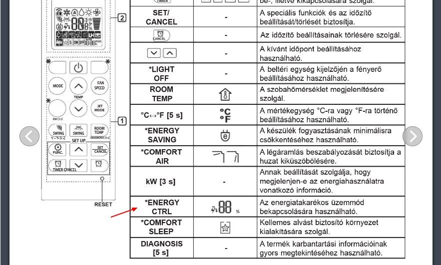

feco70 #80097 üzenetére
Az LG klímám is tud ilyen apró nüanszokat pedig ez nem az egyike a sok favorizált kínainak, csak egy koreai gyártmány
[kép]
Egyébként is nagyon halk a kültéri, az erkélyen kívülre van felszerelve és csak akkor hallom ha kimegyek az erkélyre és odaállok közvetlen mellé. Az erkély ajtóban állva, ilyenkor kb. 1,2 méterre van tőlem a kültéri, semmit nem hallani.

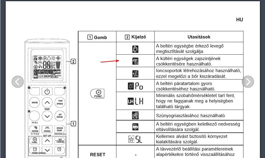

Meg ilyet is tud még, hogy : Energia szabályozó üzemmód[kép]
Ez annyit tesz, hogy gép névleges teljesítményéhez képest a felvett teljesítményt 20%-os lépésekben tudom csökkenteni. 80%-60%-40%-ra csökkenthetem. Kis túlzással már inkább így áramot termel mint felvesz... -

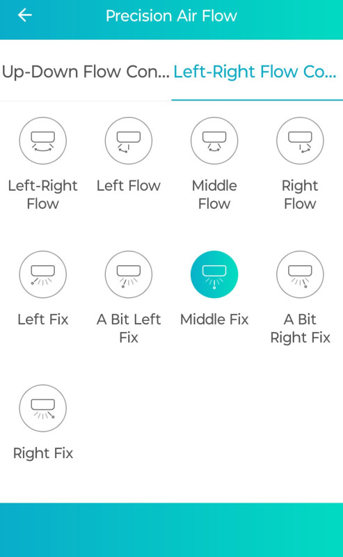

Nagyon nem értem ezt a gépet...
Most mondom vadi új gép, fél hónapos sincs és nem jó a légterelő motorja...? Kizárt! (biztos tesztelik gyártás során)
A FAN mód MID vagy Mid-High szokott lenni.
Váltottam Turbó módba és elindult a vízszintes légterelő lapátok is! Ki érti ezt!?Ez a Polar Optimum egy nagy rejtély... már nagyon bánom hogy hagytam magam rábeszélni erre!

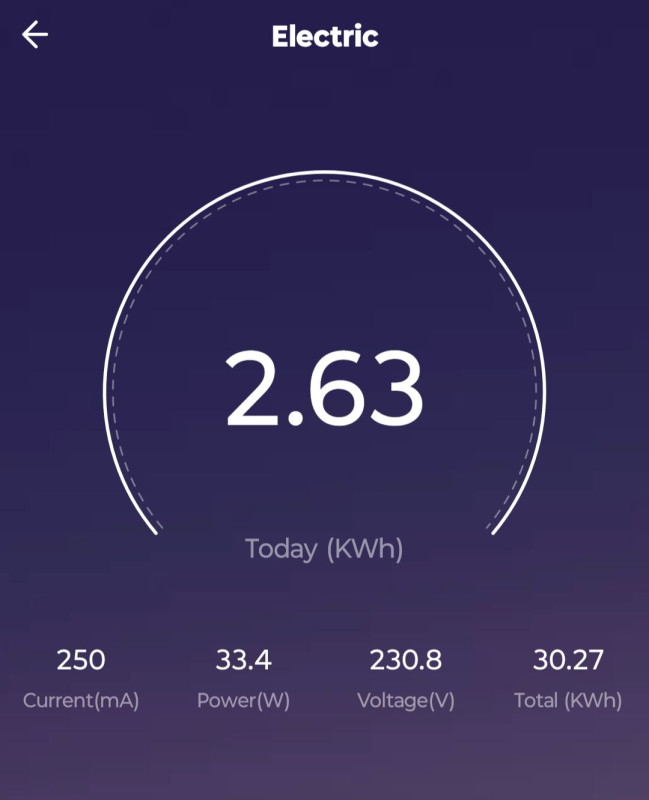

MaxxDamage #80070 üzenetére

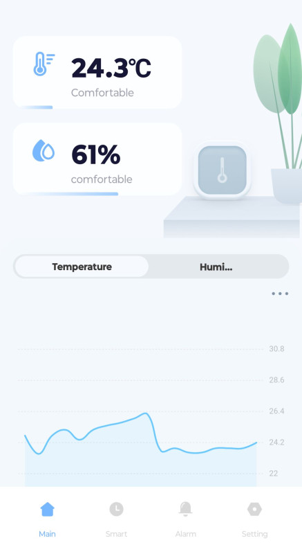

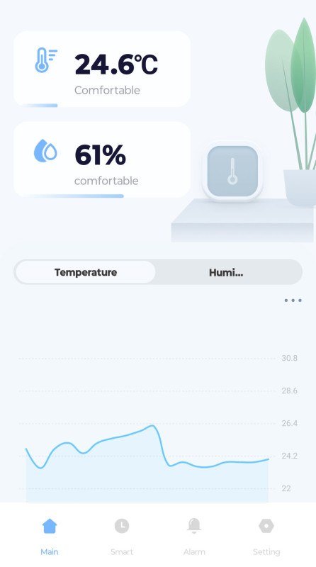

Nos most kapcsolt le, vagyis a venti megy (beltéri) de a külső egység kikapcsolt. (ezt könnyen megmondom, mert érzem a gyomorforgató szagot!)
Ez a mérő a szoba ajtaján található:
A WiFi-s kapcsolós mérő (dupla konnektor, melyen aktív egy adapter is;
Szerelőt fel fogom hívni és megmondom neki, hogy ha ezzel a szag kibocsátással nem lehet mit kezdeni és nem szűnik meg, akkor vigye ezt vagy dobja ki...vagy írok a hivatalos magyarországi gyárnak vagy külföldinek..Mind1!
Ez igy elviselhetetlen és felháborító! -

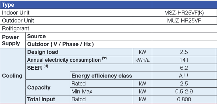

Visormail
Jövőre kellene klíma egy kis félszobába, tehát nem kell nagy teljesítmény, viszont minél halkabb.
Ehhez mit szóltok? [Electrolux Fusion HF Ultra] 170-re akciózva. Ezek az adatok nem rosszak:
A kültéri egység max. zajszintje: 52 dB
A beltéri egység zajszintje: 22 dB
Nagyon nem ajánlott?Néztem pl egy [Mitsubishi Electric MSZ-DW25] és 35 között dB-ben csak 1 a különbség
meg árban is majdnem ugyanaz.
Beltéri egység zajszintje 21 dB 30 dB 37 dB 43 dB
Kültéri egység zajszintje 50 dBBeltéri egység zajszintje 22 dB 31 dB 38 dB 46 dB
Kültéri egység zajszintje 51 dB -

Akartam írni, hogy valszeg nálam se jó a oldalirányú/vízszintes lapátot mozgató motor, mert bármire állítva marad ugyanúgy...
A le/fel az jól üzemel...WTF!?🙄 -

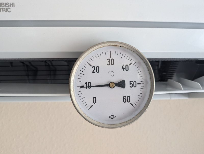

A 10 fokos különbség kutyafüle, pont amiatt jött hozzám szerelő tegnap. Most a 26-27 fokos beszívottat 9-10re hűtve fújja ki. Értelemszerűen csak akkor, amikor alacsonyra van állítva a távirányítón és ezerrel dolgozik. Amilkor elérte a beállítottat, 13-18 fok közöttit fúj, azzal tartja szinten.

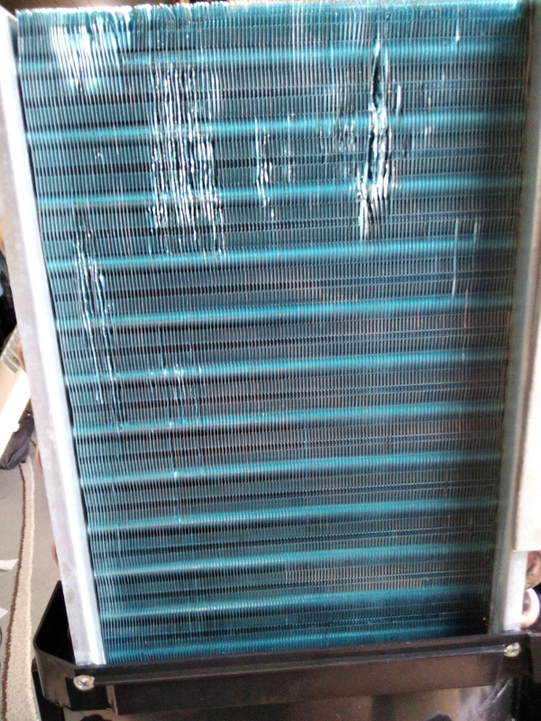

kicsiogre
Mobilklima hőcserélője igy néz ki. Nagyon gáz, vagy nem gond? Ha baj mivel lehet javitani ? Jobb felső sarok az érzékelő miatt ilyen ,gyárilag oda rakták csak a fénykép miatt ki lett szedve. ( ismerős gépe porszivoval takaritotta )

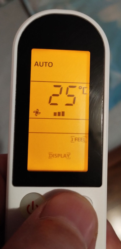

arcitec
sakal83 #80042 üzenetére
"Ha tesztelni szeretné klímáját akkor állítsa hűtés üzemre, a beltéri egység ventilátorát a legmagasabb értékre. A hőfok beállítás a legalacsonyabbra és várjon legalább 10 percet még mérni kezd. Mérje meg az egység tetejét milyen meleget szív magába utána mérje meg mennyit fúj ki alól. Ha különbség 10 fok körüli akkor "Béke és Boldogság." Kimaradt hogy ezt a tesztet lehetőleg ne 35°C felett csináljuk, inkább az első napos meleg tavaszi napon mikor +25°C felett van a hőfok. Így ha nincs meg a differencia hívhatunk még időben klímaszerelőt! "
Amúgy ha minden igaz úgy 10fok körüli "hideget" kell kifújnia. -
