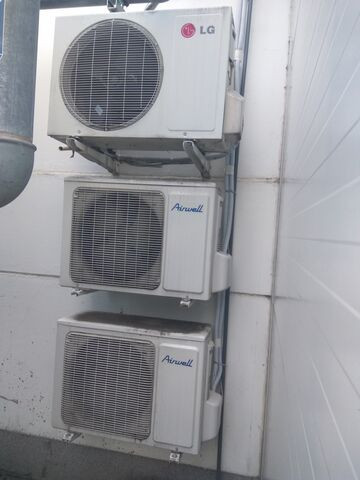

LanyUs #28008 üzenetére
10kg kb egy beltéri, gond nélkül elbírja
színesekkel nem nagyon találkoztam, nagy nevek közt talán nincs is
lehet hülyeség, de venni egy értelmes japánt és átfesteni a burkolatátha jól rémlik a burkolatot utólag rakták rá a beltérire szerelés után, szóval teljesen független a beltartalomtól

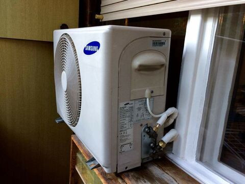

knightba
Sziasztok, ebben a korábbi kérdésben tudnátok segíteni:
a beszerelt kültéri egységem egy talapzaton áll, viszont nem teljesen viszintesen, hanem egy minimális lejtéssel kb 1-2 fokkal előre dől (ez a padló miatt van amire rögzítették a talapzatot)
nekem azt mondták a szerelők, hogy ez így rendben van, semmi gondot nem jelent
