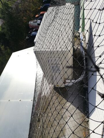

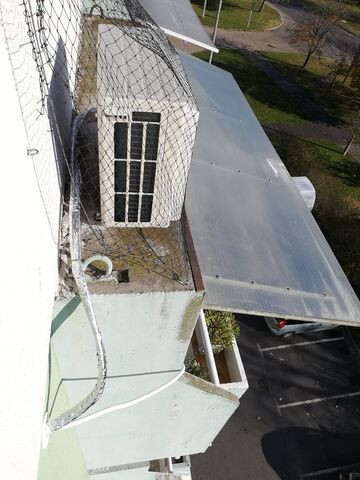

Az a baj, hogy nincs egyszerű helyen csak úgy hozzáférni. Legfelső emelet, betonterasz szélén, ki kell lépni, le-fel kell szerelni a galambhálót is.
Ha azt mondod nem okozhat problémát, akkor hagyom így, majd félévente ránézek, a 3 éves garanciaidő alatt meg úgy is kérek éves karbantartást a kültérire is, akkor majd megcsináltatom ezeket utólagosan.

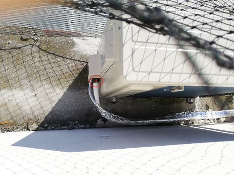

sziasztok,
lerögzítették a kültérit 4 helyen (alatta gumibakok) ahogy azt kell.
Nem voltam itthon mikor megcsinálták, de ma azért kimásztam a tetőre ránézni és ez a kimaradt szigetelés csak most tűnk fel:
A lakásfelújítás alkalmával már elengedtem a mindenben a tökéletességre törekvést, mert inkább beleőrül az ember, minthogy később örömét lelje benne, ezért csak a funkció, hatékonyság, időtállás miatt kérdezem, hogy ez így elmegy, nem szarvashiba-e?
