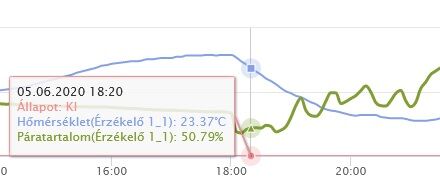

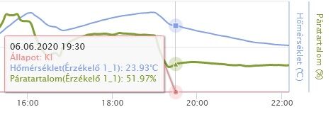

Pietrosz
TeeJay #38155 üzenetére
Elvileg így működik ahogy írtad. És kevesebbet is fogyaszt a cikkek szerint amiket olvastam. Bár ezt nem tudom mérni.
Amúgy meg ilyen grafikonokat csinál nálam. Felül a dry alul a cool mód.
Hűtés módban ingadozik össze vissza a páratartalom és felfelé megy.
Dry módban meg állandó szinten tartja. A hőérzetem is más így csak van ebbe valami. De nem tudom hogy csinálja. -

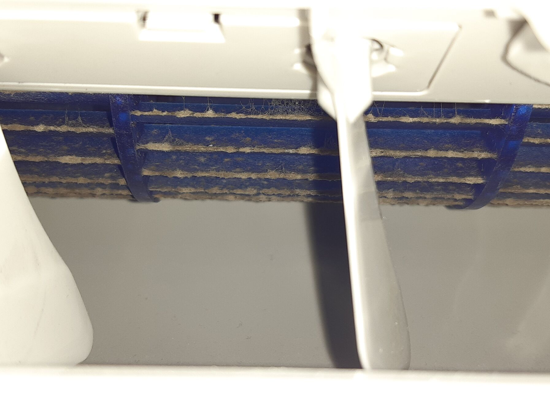

Éppen portalanítom a klímát.
Így néz ki a beltéri "kereke": [kép]
Nem volt bekapcsolva hónapok óta. Nem valami bizalomgerjesztő...mi ez? -
windy
hunaqua #38140 üzenetére
Kifutott széria, már nem rendelhetőek. Ha van valahol beragadva, akkor onnan még ennyi pénzért nagyon megéri, de szerintem már nem sok lehet. Az a baj, hogy hiába volt kifutó, a Daikin ugyanúgy megemelte az árát ezeknek is áprilisban, mint az összes többinek, így nem volt értelme raktárra bevásárolni párszáz darabot. Nem volt 15 ezer a beszerzési árak közötti különbség.

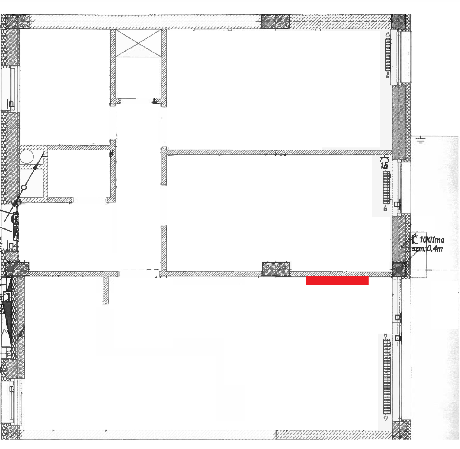

Adott 2 egymás mellett lévő ~14 nm2-es szoba. Lehetséges valahogy megoldani, hogy 1 klíma hűti a 2 szobát, 2 beltéri egységgel például, vagy valamilyen átvezetéssel?

petyus_ #38112 üzenetére
A fizika elve alapján a pirossal jelölt helyiség "mögötti" lakrészekben szinte semmit nem fog a klimatizálás érvényesülni! A tapasztalatok szerint, ha nagyon sokat meg a berendezés,
előbb-utóbb áthűl az egész lakás, de ez olyan szabályozatlan történet!
Az alapszabály az, hogy az oldalfali, mennyezeti, parapet klímát abban a helyiségben kell elhelyezni amelyiket légkondícionálni szeretnénk!
Ha ide van előcsövezve és használható akkor egyet ide, a másikat pedig vagy csatornáztatni kell vagy szétvéseted a lakást. Kérj ingyenes felmérést és sok okos ötletet tudnak adni olyanok akik nap mint nap ezt csinálják! -
