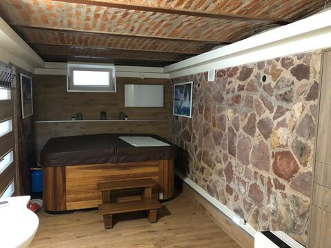

dumcsi7
Segitségeteket szeretném kérni.
Több szakemberrel beszéltem már, van aki sima klímát ajánlott, volt olyan aki lég csatornázható klímát....Adott egy nyaraló, benne egy pincéből átalakított fürdő, melyben nincs fűtés, hütés kialakítva, de ezen szeretnénk változtatni.
A probléma hogy az egész fürdő szinte a föld alatt van, 1 ablak található szint felett, 1 ablak pedig szobába nyilik...
Télen abszolúte nem lehet használni, ezért szeretnénk megoldani ezt a problémát.
Jakuzzi felett található egy infrapanel amit nyugodtan ki lehet "dobni" mert semmire nem elég.
Annak a helyére lehet feltenni klímát vagy a kiáramló gőz pára miatt nem ajánlott??
Létezik olyan klíma amivel a szellőztetést meg lehet oldani, hogy friss levegő kerüljön be a helységbe?
Csatoltan küldök képeket.
Előre is köszönöm a véleményeket.
[kép]
[kép] -
