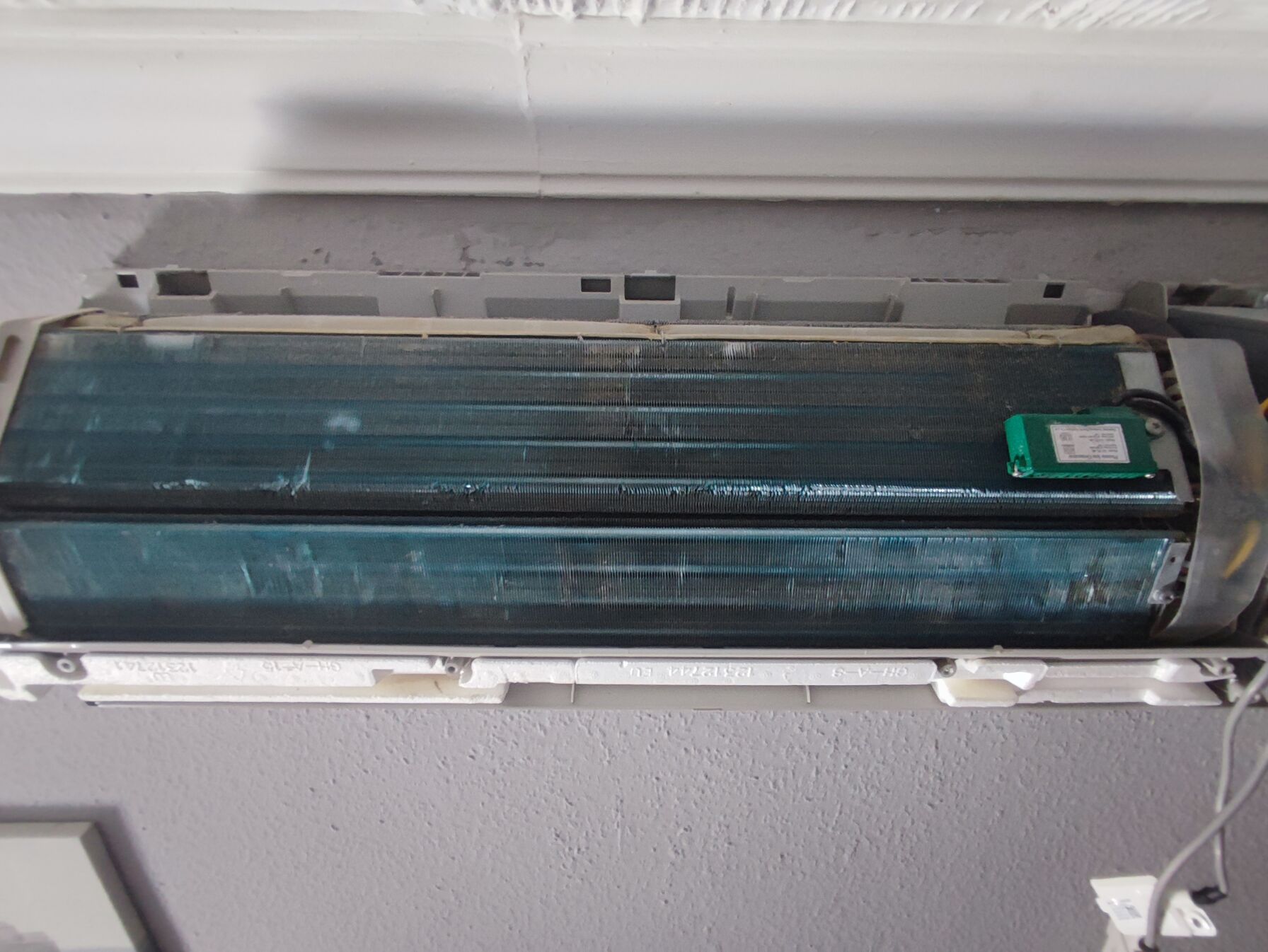

Holnap takarítom a klímát és szükségem lenne tanácsra.
Burkolatot leszedem, hogy jól hozzáférhető legyen a lamella illetve a mókuskerék(full penész).
Hogy lesz jobb a tisztítás hatásfoka? Egyből(szárazon🤣) fújjam be sanytollal a lamellakat, mókuskeret majd 15-20 perc múlva kis teljesítményű akksis sterimóval kimosni?
Vagy előbb egy kis sterimós lecsapatás és utána sanytol majd megint sterimó? -
droti25
Mennyire normális az, hogy most 5 napos megállás nélküli használat után a mókuskerék tiszta penész lett. 5 nappal ezelőtt meg épp hogy volt rajta egy kevés.
Hogyan tud forgás közben megtelepedni ilyen szinten rajta?
A klíma egy Gree Lomo plus -

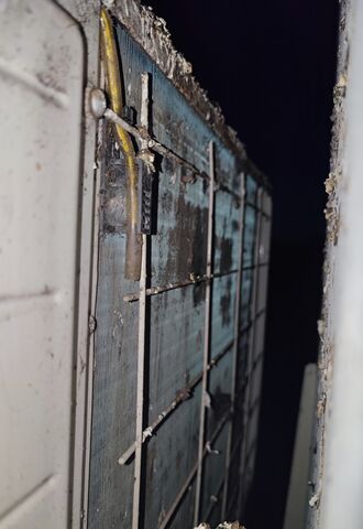

droti25
Tanácsot szeretnék kérni, hogy a képen látható kültéri hőcserélőjét, mivel tudnám megtisztítani.
Sajnos sok a galamb és ezáltal bőven jut az ürülékükből is a klímára
A beltérit gyönyörűen ki tudom tisztítani gőz tisztítóval.
A kültérihez viszont sajnos nem férni hozzá(3 emelet magasban) csak azon a kis résen ami a kültéri és a fal között van.
A klíma jól működik de gondolom ha tiszta lenne a kültéri is még gazdaságosabb lenne.Köszönöm előre a tippeket!

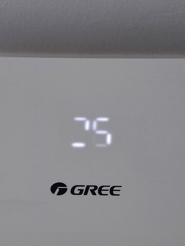

Egy fura jelenségre lettem figyelmes a napokban a klíma működését illetően.
Tegnap beállítottam egy 25 fokos célhőmérsékletet, és a klíma szépen 24.4re lehűtötte a szobát leszabályozva magát(150Watt-re) tartva ezt a hőt.Ma ugyanígy 25 fokra állítva a klímát végig 260watt-al tolta 23.3 fokig míg meguntam és kikapcsoltam.
Mi lehet ennek az oka hogy egyszer szépen tartja a beállított hőt máskor, ugyanazon beállítások és körülmények mellett meg jóval beállított hő alá hűti a szobát? Érthetetlen.Köszi előre is a tippeket.
droti25
Eddig tökéletesen lehűtötte 25 fokra (+-0.3fok) majd szépen leszabályzott a klíma kb 160-250w-ra és tartotta.
Most van hogy hajnalba már fázok mert 23.4 fok van. Nem hiszem hogy a klíma magassagaban 25 fok lenne. Eddig tökéletesen működött.
Ugyanazzal a hőmérővel és ugyanott mérem ahol eddig. -
