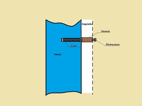

Más: a kültéri ereszdeszka alá lesz felszerelve. A szerelési útmutató azt írja, hogy a teteje legalább 30 cm-rel a deszka aká kerüljön. Erre miért van szükség? A beltéri egység magasabban lesz, ezért a csövet le kell majd vezetni. Mehet ez a szigetelés alatt úgy, hogy a bekötés helyével egy magasságban jön ki a szigetelés alól? -
windy
jattila48 #18093 üzenetére
Az általunk használt dűben 140-es, egy 3,5 kW-os kültérihez bőven elég téglafalazatban. Tehát ha 150 mm a szigetelés, akkor 300*12-es állványcsavar tökéletes megoldás lehet.
Távtartónak mi pvc nyomócsövet használunk, az stabil, simán megtámasztja a konzolt.
Igen. 4 vagy 6 csavarral, ahogy neked tetszik
Hőhíd mindenképpen keletkezik némi, kivéve, ha felragasztod a konzolt a szigetelés tetejére

A ház külső szigetelése előtt (15 cm hungarocell) szeretném előkészíteni a klímakonzol felfogatását. Először úgy gondoltam, hogy a konzol a szigetelés mögé kerüljön, azonban ekkor adott esetben nem lehet cserélni a szigetlés megbontása nélkül. Tehát ki szeretném emelni 15 cm-re a faltól a szigetelés külső síkjára. Milyen megoldást javasoltok? Egyelőre 12-es menetesszár beragasztására gondoltam. Megfelelő méretű kombi ászokcsavart nem találtam.

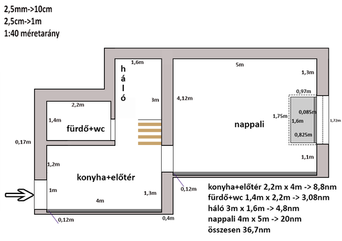

Nézegetve a korábbi hsz-eket, daikin FTXB35C+RXB35C vagy FTX35J3+RX35K nem lenne megfelelő nekem?
Kettő közül melyik lenne jobb? -

3,6 az már nem kicsi, hűtés/fűtés nem nm-re van hanem m3-re, én úgy számoltam enyémhez 4kw fűtési teljesítményű már oké, de ez 3-3,1m és teteje nagy eséllyel kap kartont + szigetelést
vmelyik klímánál demozták, talán épp a fujinál, hogy tud padlóra fújni levegőt, kb mintha padlófűtésed lenne, de ez is ugye egy helyiségre lesz igaz ha működik is gyakorlatban
minél magasabbb a belső tér annál nehezebb felfűteni, én pl fürdőt "le is vágom" és szigetelem fölötte 2,3-2,5-nél, pláne h két oldalról a külső környezet van a fal túloldalán -

nálam ilyen alaperület van, nappali bejáratához gondolnám laikusként a beltérit ha nincs egyéb fűtés
konyha részre bejárati ajtó mellé elektromos radi és fürdőbe
- a vékony falak melletti sötétebb rész hő és hangszigetelő karton+gyapot lesz, tehát miden oldalról "védett" lesz a lakás, felülre is nagy eséllyel megy karton gyapottal -
vagy konyhába, úgy elhelyezve h nappali ajtaján is tudjon befújni, akkor elektromos radi nappali bal sarkába, és fürdőbe ugyanúgy egy másiklehet mégis lesz gáz fűtés nappali felöl bejárati ajtó mellett, akkor meg ahogy előzőleg én konyhába tenném a beltérit, elektromos radi meg csak fürdőbe, így kisegítő hűtés lenne csak - valami 7-8kw-os látvány konvektor lenne a cél alany, sikerült venni jó áron és lehet is használni, bőven sok a nappalinak, de ajtó ha nem is lesz fizikailag nyilván szeparál, klíma meg mindenképp kell hűtésre, meg légszűrésre, párátlanításra
de majd lassan odajutok ezt is megnézi szaki és jól megmondja -

ránézésre ez a lakás főleg ha fűteni is akarod bejárat melletti beltérivel öngól, én első körben szobába raknám, és onnan ahova jut jut, bejárattól szobába sztem nem sok minden, nagyon szeparált lakás
mindeképp kérdezz meg szakit/szakikatdobolan ok nem veszünk össze, csak mindenkit leszólni olyasmiért amit tapasztal az pffffff
- nyilván ismerni kellene a lakás külső, belső falait, födémeket pontos adatokhoz, de ez csak egy gyakorlati tapasztalat passzív házzal, ami azért sejteti h nem panel kategória - -

Tehát bojlerhez nem éppen ideális?Belmagasság kb 3,6m, de lehet picivel több, vastag tégla falak, külön szigetelés semmi, jövőre cserélem nyílászárókat és a bejárati ajtót, szoba ablakkal szembeni részén galéria lesz.
A szoba ablaka kertre néz, szemben fal, oldalt az utca, a bejárati front a belső udvarra, de szemben nincs fal.
