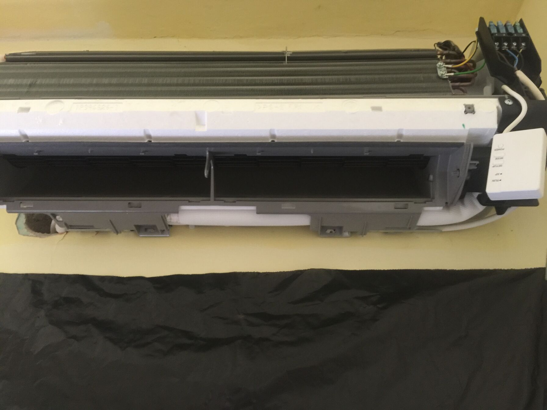

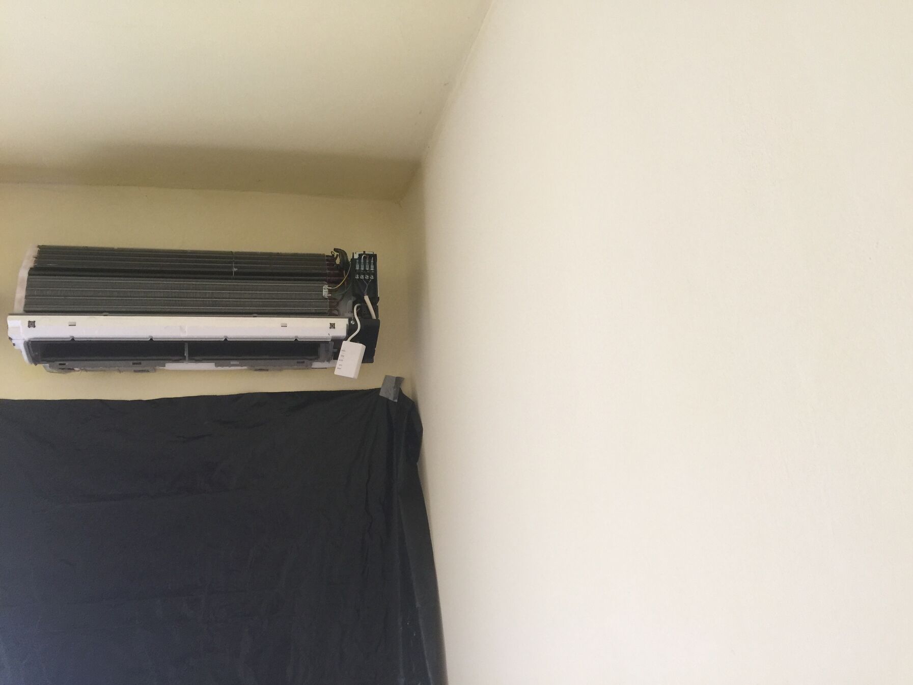

és ezeket a domestos meg sprickó cuccokat hogy csináljátok meg hogy a falra ne menjen egy csepp se sehol?
Quqesz
Amit csináltok az jó, de nem ettől lesz bajotok. Tavaly párom benyelte egy banki látogatás során a légionella betegséget, majd kiköpte a tüdejét, de kihordta lábon. Hiába tiszta otthon, ha máshol xarnak bele.
erdey_a
na, hát nálam a pontos menetrend a következő:
- leszedem a teljes burkolatot
- szűrők ki
- gőzpingvin
- klímatisztító spray, 15 perc várakozás
- gőzpingvin, 30 perc várakozás
- közben szűrők klímatisztító + zuhany
- összeszerelés, 20-30 perc járatás masszív hűtésena fentiek ma kiegészültek azzal, hogy a csepptálcát és a kondencvíz-csövet átöblítettem fél liter klímatisztítóval kevert vízzel. Végül nem a lamellákra öntöttem, hanem találtam egy "csücsköt" ahova simán be tudtam csurgatni

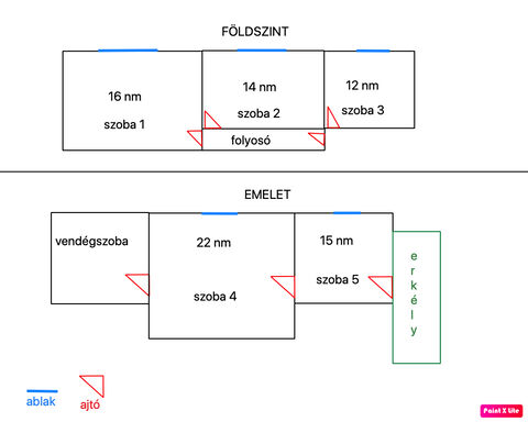

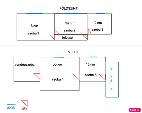

Köszönöm szépen a kommenteket az előző kérdésemhez. A multi klímát akkor ejtem a lehetőségek közül, így marad elvileg 5 mono. Nesa írtad, hogy kell-e minden szobába egy klíma. Na most ehhez nem igazán értek (bár szerintem a szobák elrendezése miatt sajnos muszáj minden helyiségbe), ezért csatolok egy vázlatos rajzot. Fontos hozzátenni, hogy csak a "szoba 4" funkcionál nappaliként, a többi 4 helyiség mindegyik hálószoba!
Tehát így nézne ki a ház azon része, ahová kellenének fűtésre (természetesen nyáron hűtésre is lennének használva, de a fűtés lenne a fő feladvány) a klímák (számozott helyiségeket kell fűteni).
Tibibi: megnéztem az általad említett márkákat, olvasgattam mindegyikről, egyenlőre a Daikin tűnik a legszimpatikusabbnak. Hőérzetre így nem tudok mit mondani, de egy biztos, a jelenlegi vegyes tüzeléses rendszer egyikünknek sem tetszik (öten lakunk egyébként a házban), nehezen szabályozható, nagy a hőmérséklet-ingadozás (a két emelet között is) illetve eltérő a hőmérséklet helyiségenként (pl. szoba 1 hőmérséklete 24,5 fok, addig szoba 3 hőmérséklete 21,5-22 fok). A rendszer felújításra szorulna, ami sokba kerülne, viszont a jövőben nem szeretnék a fával bajlódni, gáz meg nem gazdaságos, de a gázkazán is cserére szorul. A ház szigetelése egyébként egy 7 éve lett megcsinálva, külső hungarocell szigetelést kapott, nyílászárók is cserélve lettek, a ház hőtartó képessége jó.A fentiek ismeretében konkrét modellt tudtok ajánlani a Daikintól (vagy a többi japán , ami hosszú évekig megbízhatóan fog fűteni? Az egész projektre való összeg (telepítést beleértve) kb. 1,5 millió Ft maximum.

erdey_a
Sziasztok, ma megcsináltam a klímák szezon előtti takarítását (gőz, vegyszer).
Felmerült bennem, hogy a teljes kondenzvízcsövet kiöblíteném, de nem tudom, ehhez hova öntsem a domesztoszos vizet. Csak úgy csurgassam rá a hőcserélő lamellákra, aztán majd lefolyik? Vagy hogy? -

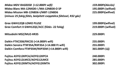

"Egy 51nm es lakás 1 nagy és 2 kisebb szobával. Jelenleg egy beltéri egységgel tervezek ami a nappaliba kerülne.
A nappali mérete: 620x350cm. (240cm es belmagassággal).
A szoba sarkába szeretném tenni a klímát, ami egyben a lakás sarka is, így tudom hogy esélytelen, hogy a lakás túloldalára érdemben tudjon teljesíteni a klíma.
Amit találtam infók az alapján nekem egy 3,5kw os klímára lenne szükségem a nappaliba.
Amit szeretnék, hűtés fűtés, és legyen benne WIFI amivel munkából haza fele be tudom kapcsolni. " -

Amiket találtam klímás és van feketében/ sötét szürkében, LG GREE Daikin.
Ti milyen klímát ajánlanátok a fenti paraméterekhez?
Amit szeretnék, hűtés fűtés, és legyen benne WIFI amivel munkából haza fele be tudom kapcsolni.Mivel most minden másra is kell a pénz, a legjobb ár érték arányút szeretném kiválasztani. De a limitet szeretném meghúzni 350.000ft ban.
Előre is köszönöm a segítségeteket
