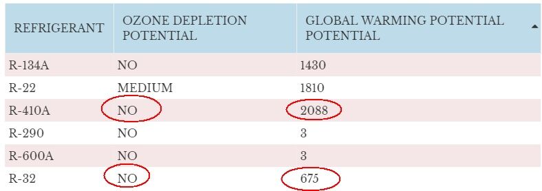

amit én találtam erről, az r410 része az r32 is, az r32 meg "szingli" közeg, valószínűleg ha vegyes lenne nem úgy promóznák mindenhol, valaki félreért valamit, és megy is az urban legend effekt általában
erről nem kérdeztem az itt járt szakit, de mondott sok érdekeset, valaki nemrég mondta, h a daikin elvileg háztartási klímát már rég nem gyárt, összeszedi a jó alkatrészeket másoktól, és abból gyúrja össze, ő is ezt mondta

nekem ez tetszik designra, csak r32 gázos lenne jó - ha már tényleg nem káros az ózonrétegre -
