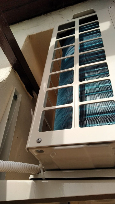

Blood Mage
Blood Mage #30057 üzenetére
[lejárt a szerk]
A vasbetont nagyon nehezen sikerült áttörni, ez látszódik is a képeken, így megmaradt a nyoma.
Ezen kívűl az utolsó képen látszanak a kültéri egység hűtőbordái. Ezt sajnos telibe fogja sütni a nap déltől este 8ig nyáron, ez mennyire probléma? tekintve hogy fém, iszanyatosan fel fog melegedni és elvezeti a hőt az egész felületre, akkor is ha csak egy kis részét éri a napUgyan úgy ahogy egy autó motorházteteje is 50+ fokra melegszik, ez is úgy fog égni, viszont kérdés, hogy így hogy a fenében fog majd hűteni

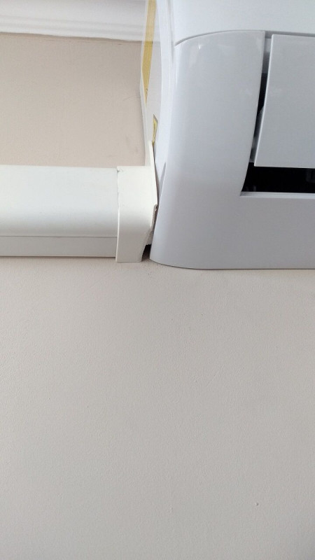

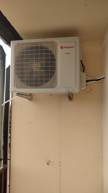

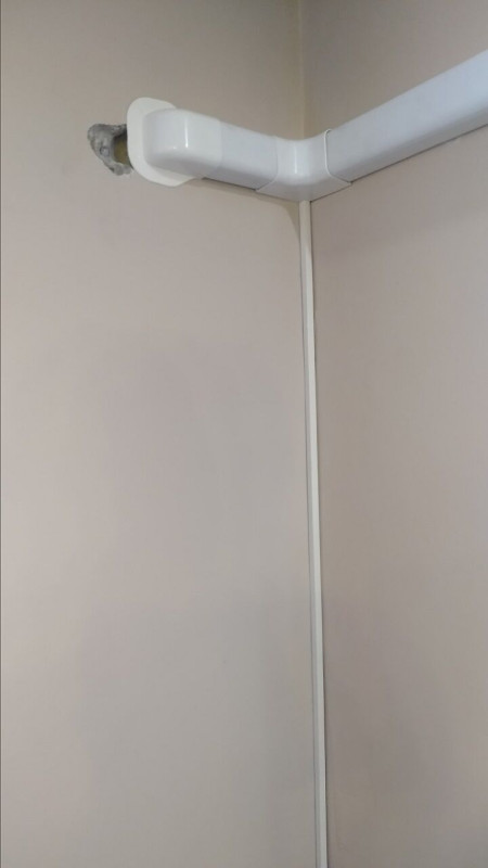

Blood Mage
Beszereltek hozzám egy Syen Bora Plus 3.2kw A++ klímát. Egyenlőre jónak tűnik, de kipróbálni nem nagyon tudom, mert se főteni se hűteni nem kell
A kültéri nagyon masszív, 34 kg, remélem tartós is lesz
A 4. képen látszódik egy törés. Elég furcsa, hogy így rakták fel és nem vették észre... -
