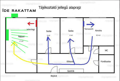

Sisco2 #39952 üzenetére
Igen, a tiéd már lényegesen jobb elhelyezés, de itt inkább az ajtóhoz szembe vagy majdnem szembe lehetne tenni, hogy a baba miatt ne legyen túlhűtve a nappali,. Így talán a nappali 25 és és szobákba a 26 fok jobban összejöhet, ami már ideálisabb lenne. Abban igazad van, hogy tartósan működjön, ne pedig ki-be kapcsolgatva, de ez majd kialakul menet közben. Teljes éjszakai kikapcsolás helyett van ezeken éjszakai mód is. Ha poros, zajos, és kipufogógázzal telített a környék, akkor meg pláne. Motoros oldalra terelést/pásztázó mozgással, láttam a Midea Blanc-nál is, ami lehet, hogy nem annyira japános, és az mégse 400k, hanem a fele. Bár az oldalra tereléssel mégiscsak végigmegy a hideg levegő a nappali nagy részén, azt is jobban lehűtve.
Nappali ajtóval szembe rakatnám fel és akkor megy egyből az előszobák felé is.
Igaz így legalább 6méter csövezés kell sőt több is mert az ilyen 59-es lakásnak nincs erkélye így csak ablak alá tudják kitenni a kültérit szóval 8-9méter csővel nyugodtan lehet számolni de legalább ha odacsavarsz neki 20-21fokon és megy nagy ventilátorral egész nap akkor bizony a két kicsi szobában is elviselhető lesz a meleg -

Szia
Ugyanilyen lakás, Kispest. Ide rakattam:
Nem akartam a baszom vastag kábelcsatornát végig a nappalifalon vezetni.
Viszont így is megy azért a folyosóra nyitott ajtón keresztül és onnan bekúszik a padlon a szobákba. Az a titka a lakás lehűtésének hogy hosszuideig menjen ne impulzus szerűen legyen ki -be kapcsolgatva, menjen napokig ha meleg van akár folyamatosan vagy ha éjszakára ki is va kapcsolva mert éjszaka szellőztetés van akkor reggel már legyen bekapcsolva. Így szépen lassan letudja hűteni az egész lakást. Most hogy kinnt 33-34c nappaliban 24c, konyhában 27c ez így kellemes. Ez az egy légkondi (Samsung 3.5kw) van az egész lakásban. -

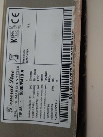

Hali,
Légkondi csovein lévő szigetelő habszivacs szerű valamit az ember tudja maga cserélni vagy ehhez is érdemes egy szerelőt hívni? Sajnos albiba már leharcoltak ezek a szigetelő cuccok felén van másik felén már lejott.
LG K09AH n41 a gép kinti egységgel.
Erről van amúgy vkinek tapasztalata? Már kifutott termék és ez még nem inverteres sajnos. -

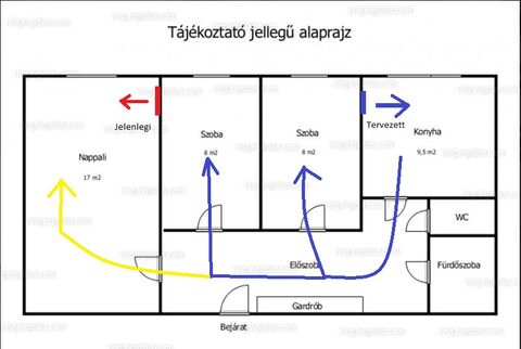

A konyhába tényleg nem túl jó ötlet a klímát tenni, ráadásul a tervezett hely se szerencsés ha oda kerülne, mert akkor inkább az ajtó felé kellene nézni neki. Helyette inkább az előszobába lehetne(legalább egy 3,5kW-os), de itt meg az elhelyezése kérdéses, mert pont a gardrób helyén lenne a legjobb helye. Bár onnan is a szemben lévő helyiségeket hűtené le a legjobban A nappalit lehet, hogy csak a szemben lévő ajtók becsukásával lehetne megfelelően hűteni. De majd a felméréskor a klímással kitaláljátok a legjobb megoldást. Esetleg, még a nappaliba is mehetne, az ajtóval szembe, és már a mostanit is oda kellett volna. A rézvezetékekkel nem szokott gond lenni, de majd a szerelő azt is véleményezi, ha megemlíted neki. Vannak, akik 1 héten belüli szereléssel hirdetik. Egy példa: KATT

Úgy döntöttünk klímát veszünk a panelba és nem ventilátort.
Csináltam egy rajzot.
A piros a jelenlegi klíma, mely egy régi klíma (búg, zúg, már a végét járhatja) és csak a nappali behűtésre elég. A baba is a nappaliban van, így annyira nem tudjuk levenni a hőfokot, hogy pl. a mellette lévő hálószobába is jusson.
Mi a konyhába tervezünk klímát, melyet kék színnel jelöltem. Hány kW-os gépet kellene vennünk, hogy a konyha és a 2 db fél szoba is kellemes hőmérsékletű legyen, illetve hány kW-os gép kellene a teljes lakáshoz (kék+sárga nyilak) ha a jelenlegi klíma bedöglene?
Ajánlott céget tudok még pecázni így augusztusban?
Vajon a régi rézvezetékek el fogják bírni? A régi klímánál ha komolyabban bekapcsol, akkor picit bevibrál a TV képe. Gondolom egy újabb klímának jobb az Energiabesorolása és igénye. -
