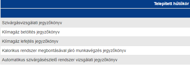

Bocs a hülye kérdésért. NKVH oldalán amikor adószám vagy f-gáz azonosító alapján lekérem a jogosultságokat, akkor mit kell nézni pontosan? Ezeket?

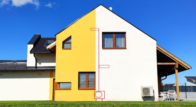

kuntics
Lehet, hogy szar helyre lett tervezve, máshova viszont nem tudtam. Lett csinálva egy gipszkarton előtétfal, arra kerülne a beltéri. Csak ide tudtam normálisan elhúzni a klímának az áramot. Van még konnektor a szembelévő falon is, de akkor az se lenne jó szeinted. Pótoltam a rajzot kültérivel meg ablakokkal. Elsődleges célja a nappali, esetleg a hall hűtése, a háló csak opcionális. Ha tudja, akkor jó, ha nem az se probléma.
prisz
kuntics #74029 üzenetére
A lehető legsz@rabb helyre tervezted. Szembe kellene a szobákkal, hogy átfújjon valamit. Ez így sz@rt sem ér.

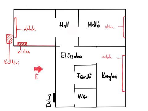

kuntics
Jövő héten jönnek klímások felmérni a terepet, előtte utánanéznék a dolgoknak. Árkategóriában 3-400k között szánnék rá szereléssel együtt. Honlapjukról nézve az alábbi gépek férnek be a keretbe a normálisabb márkák közül:
Daikin FTXF35E
Gree Comfort X 3,5
Gree G-Tech Inverter 3,5
Gree Pulse Inverter 3,2
Gree Smart R inverter 3,5Központifűtéses panel, szóval klíma nem nagyon lenne használva fűtésre, talán fűtési szezon elején, amíg nem indítják be a központit. Különösebb igény nincs, nyaranta azt a 10-20 vészesebb napot ki lehessen bírni panel zárószintjén. Wifi meg oldalirányú állítás plusz pont, de megvagyok nélküle is.
A beltéri egység tervezett helye+alaprajz:[kép]
A fenti listából melyik volna ideális választás?
Szerk: gondolom a háló hűtése a jelölt helyről kivitelezhetetlen, viszont ott van hely a klímának. Ajtó hálón lesz csak(meg persze fürdő,wc)
