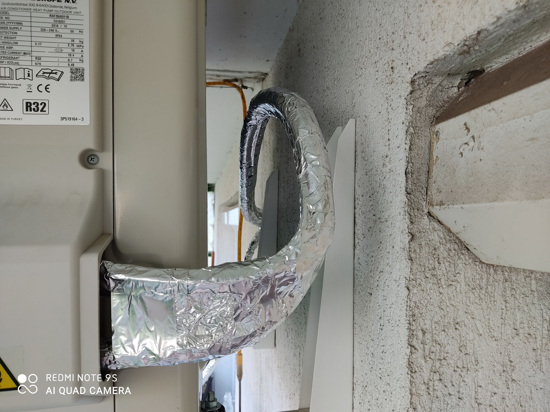

Nálunk is csak reggelente kap némi napot, akárcsak Orlinnál. Úgy gondolom, hogy a visszavert, szóródó UV sugárzás - ami a reggeli közvetlen sugárzáson túl egész nap még érheti - ha kevésbé is, de szintén pusztító hatású. Az alu szalag tökéletes és könnyen kivitelezhető megoldás.
Már csak a homlokzaton 5 m magasra kell feljutnom a 3 m magas létrával. Ez még mindig jobb, mint 25 m magasan látni szegény klímaszerelőt, akit belülről fognak a kiesés ellen, miközben a kültérit szereli.....
TeeJay
Nézd 15méter 3M aluszalag volt 500forint a Lidl-ben 1-2hete
Mivel sima MT kábel lett kivezetve áram betápnak az ugye nem UV álló külső bevonattal rendelkezik, pár év alatt megette volna a Nap meg páran itt írtak hogy a fehér csőhéjas rézcső is így jár vagy ha nem akkor a madarak/rovarok szeretik enni.
Betekertem így most UV már nem számít neki meg szépen össze is fogta a csöveket és még bőven megmaradt a 15m tekercs fele. Ja a sima gégecsövet is tekertem mert azt is biztos kikezdené az UVHa nem akarod nem fontos de így nekem jobban tetszik meg nyugodtabb vagyok

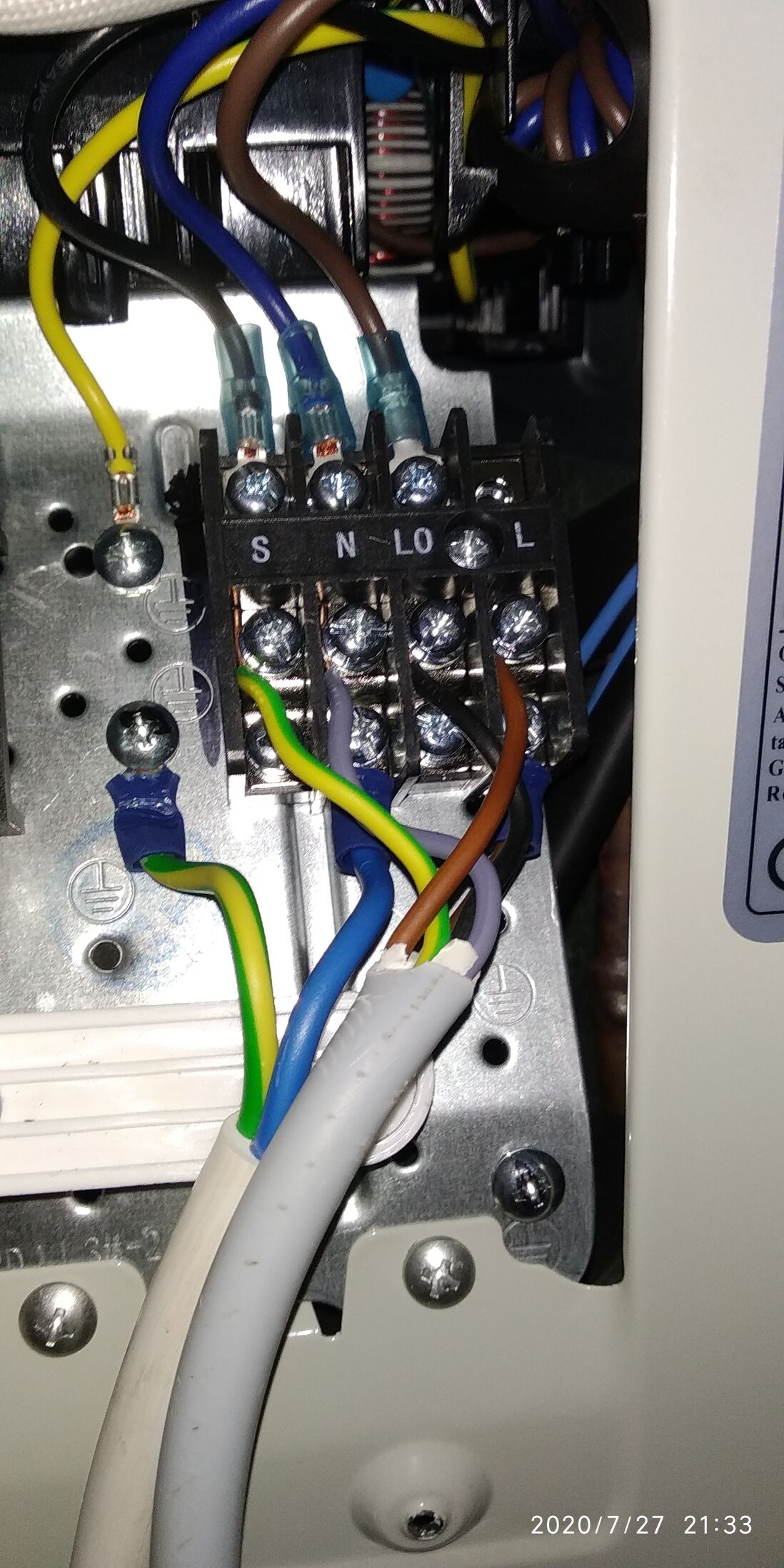

Kérdés,
A kül- és beltéri egység között egy 5 eres kábelnek kell futnia.
Mekkora baj, ha az csak 4 eres, és kimarad a földelés?
Klíma telepítés előtt állok, néztem szomszédét, és ott szembesültünk (vele együtt), hogy csak 4 eres.
Mekkora galibát jelenthet ez neki?

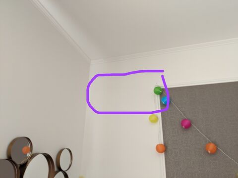

Ide kerülne fel, meg ki.
Viszont itt lesz egy gipszkarton fal függőlegesen, rejtett világítással. Pont ott ahova a klíma fog kerülni.
Mit érdemes itt előkészíteni a klímának?
Egy konnektort teszek majd rejtve az előtét fal mögé, de ilyen vésés vagy bármi?Annyi a baj, hogy a kültéri nem a beltéri mögött lévőfalra esne, hanem ide az eresztől jobbra.
A gipszkarton meg egy cd Profil + a gipszkarton vastagságában lesz kijjebb csak.
Tehát az olyan 5-6 cm kb.Hogy oldják meg utólag a csovezest a gipszkarton alatt?

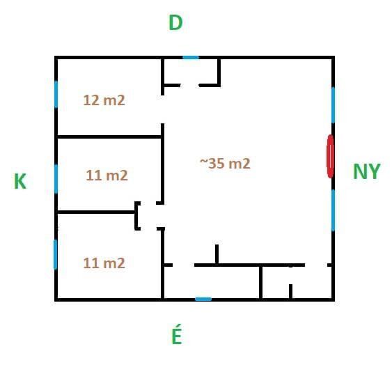

Miért 5KW?
Azért mert :- 82m2 összenyitva az alapterület amit számoltunk, (nyitott ajtókkal)
- A 3.5KW-os csak nagyobb fordulatszámon tudná elérni és fentartani ugyanazt a hőmérsékletet amit szeretnék. (nagyob fordulat- nagyobb zaj, nagyobb huzat. Hiába adják meg a klimánál, hogy milyen csendes (pl 21dB) ha szinte sohasem megy azon, ha alulméretezett a klima..)
- a kihívott szakember az előzetes felmérésen ezt mondta.Figyelembe véve a ház , nappali, szobák ablakok száma elhelyezkedése, - déli oldal, szigetelést (van a házon, fent 10cm oldalt 5cm, műanyag ablakok stb)

Akik télen is kizárólag klímával fűtenek, főleg tőlük kérdeznék:
Nekem is hasonló osztású a házam, mint a (#39624) hsz-ben, azzal a különbséggel, hogy a nappalin kívül nem 3 hálószoba van, hanem 2. Napelemek felrakása kapcsán kezdtem el foglalkozni a gondolattal, hogy télen klímával fűtenék a radiátoros megoldás helyett. Nem kiegészítésként, hanem teljes egészében. Az addig OK, hogy a nappaliban (33m2) már van egy 3,5kW-os Mitsu klíma. A 2 (16m2 és 18m2) szobába menne még 1-1 2,5kW-os.
Na de mi lesz a fürdőszobával és a wc-vel (7m2 és 1m2-es helységek), ill van még előszoba is olyan 5m2)?! Ezekbe csak nem rakhatok 1-1 klímát. Ti hogy oldottátok meg? Valami fűtőpanel? -

Nekem is nagyjából hasonló alapterületű házam van, a méretek is hasonlóak. 1 db AP50-es Mitsubishi van felszerelve a 31 m2 nappaliba (hallgattam Windy-re amikor gépet kerestem és az AP-sorozatot javasolta)
Nálam kb 80m2 az össz terület, ami szinte mindig egybe van nyitva- (ajtók tárva, nyitva még éjjel is) Ezért lett az AP50-es, (5KW) alapjáraton szinte hang nélkül teszi a dolgát, az AP35-os valószinüleg nagyobb sebességgel fújta volna a levegőt ugyanekkora hőmérséklet eléréséhez- fenntartásához - amit nem szeretek...(sem a zajt, sem a huzatot.)Nagyon szépen teszi a dolgát, hűt. fűt, az átlagonál nagyobb ajtók mellett (1méter- 1.1méter) a szobákban is érezni hatását. Ha mindig be van kapcsolva szépen lassan átforgatja a levegőt mindenhol, persze 1-2fok különbséggel.
De ezen gondolkodom, hogy:
A következő festés elött a következő beruházásom az ajtók főlé beépíthető szellőző ventillárokok beépítése lesz, ami szépen fogja gyorsítani a szobák levegőjének cseréjét. Persze ha találok hangtalan kivitelt ami hűtésnél kifele szivja a levegőt a szobából, fűtésnél befele tolja értelemszerüen. (De lehet, hogy egy egyszerű szellőző rács is sokat lendithet az ügyön a plafon közelében elhelyezve) -
