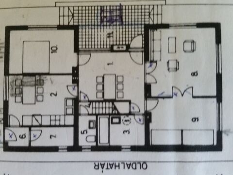

Gizmo94 #33453 üzenetére
Jól értem, az 1-2-8-9-10 egy légtér? Oda határesetnek tűnik a 3.5kW.
Nálam egy 52 m2 alapterületű (2.70 belmagasságú) légtérben teljesen elég a 3.5kW, de ez alsó szint, klíma nélkül sem melegedett 27-28 fok fölé soha.
Ha egy beltéri lesz, annak az optimális helye az ajánlott (terasz felől) szerintem.

Gizmo94
Felmerült a klímavásárlás-beszerelés kérdése a hőgutás nyarak miatt nálunk is. Mivel tökhülye vagyok a kérdéshez és az eddigi érdeklődéseim alapján mindenki mond mindenfélét, így a csoport tagjaihoz fordulnék tanácsért. Az alábbi alaprajzzal rendelkező kertes házba ki milyen megoldást javasolna? Akár határesetként éppen megfelelő-de legolcsóbb megoldástól az esetleg drágább, de teljesen ideálisig. Nyilván szempont, hogy a lehető legolcsóbb legyen, de nem mindenáron. Az alábbi alaprajzból kiderül, hogy a ház nem a legoptimálisabb elosztású. Az égtájak szerint jobbról észak-balról dél, oldalhatár kelet, kockás terasz nyugat. A helyiségek és a ház méretei a második képen megtekinthetőek, annyi változással, hogy egy légtér, a fürdőszoba-wc kivételével ( ami nemigen igényel klímázást) nincsenek ajtók, mind szanálva lett, továbbá a 8-9 az egy szoba lett a közfal elbontásával a kettőből. .Elképzelés szerint a 11-es terasz bejárati ajtaja fölé javasoltak egy 3.5kw-os egységet, ami az 1-es központi előtérbe fújna, majd onnan elvileg mindenhová ami jutna, az lenne, de akárhogyan is nézegettem, ez számomra hűtésre és fűtés rásegítésre ( ami a cél lenne) igen halovány. A költségekkel viszont szintén nemigen szeretnék elszállni.
A ház nikecelles hőszigetelt, de az ablakok-ajtók még régiek, fából készültek. Bármilyen ötletet szívesen fogadok és előre is thx.

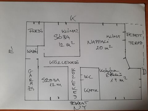

junkhead
junkhead #33431 üzenetére
Most nézve a rajzot azon gondolkodom, hogy nappali keleti oldalra menne a klíma, ami biztos.
A másikat, a két szoba hűtésére pedig nem is szobába raknám, oda a a 2 kw-t is soknak érzem, hanem a kazán ajtó felé, és akkor mindkét szoba felé fújná a hideget.
Szerintetek ezt egy kültérivel meglehet oldani, a padláson lehet vezetékelni, csak a beltéri felett állnánk ki betáppal, illetve kültérihez is elvihető kazán felöl padláson, 10 m alatt lenne.1 kültérivel 2 beltéri ok szerintetek?
Basszus, olyan sok ember ír arról, hogy sok helyiséget kéne hűtenie klímával, köztük én is, de ez ugyebár nem vagy nagyon nehezen és egyenetlenül megy. Gyakorlatilag minigarzon felett mindenkinek központi klíma kellene nem split, aztán csövezne magának ahogy akar.
junkhead
Gyertek, mától nyitott kapuk vannak
Is.Szóval hamarabb kérdeztem, mint tájékozódtam, az első szakit, a kedvezőbb költségű szimpatikus mérnököt fogadtam el, aki egy 5.4 kw-t tenne fel az egész házra.
Ma este utána olvastam, és megértettem mivel nem a nappaliból, hanem L alakú folyosóról nyílik pl. a háló, bár a nappalival közös fala van, minimum 2 klíma kell.
Egy a nappali amerikai konyha előszoba kb. 40nm, arra 3.5 kw. Na most azt nem tudom, hogy az hűti-e pl. a folyosót/L alakú előszobát is, és mennyire lesz érezhető, hogy a háló közös belsőfalon van a hűtött nappalival.
Egyelőre most a nappaliba szereltetek be, kérdés milyen típusút akarjak? Midea? Gree? más?
megbízhatóság, energiatakarékosság, hatékonyság.
Aztán jöhet a háló egy próba év után, így gondolom most.Illetve a kültéri könnyűszerkezet miatt földre kerül, gumibakon, mennyire fog rezonálni, bár nappaliban nem alszunk.
Bármi tanácsot szívesen fogadok, és nagyon köszönöm.

junkhead #33417 üzenetére
a két háló nem a nappaliból hanem folyosóról nyílik
- a másik szerint a nappaliból klímával egész házat nem lehet hűteni, legalább a hálóba is szerelne egyetSzerintem neki van igaza. Mondjuk a Mideában talán nincs...
Illetve nyáron, hogy használjátok, folyamatosan megy vagy programozva, mint a padlófűtés?
Amikor melegem van, bekapcsolom
junkhead
junkhead #33394 üzenetére
Két szerelő nézte meg a házat, a két háló nem a nappaliból hanem folyosóról nyílik:
- egyik szerint a nappaliban lévő 5.4 kw lehűti a házat,, egy beltéri+kültéri elég. kb.250-300 k,
- a másik szerint a nappaliból klímával egész házat nem lehet hűteni, legalább a hálóba is szerelne egyet, 3.5 kw nappaliba és 2 kw hálóba, ez a megoldás kb. 420-450 k.,
2 beltéri+2kültéri.
Midea klímát javasol amúgy.Nem tudom mit tegyek, valakinek hasonló helyzetben van tapasztalata?
Illetve nyáron, hogy használjátok, folyamatosan megy vagy programozva, mint a padlófűtés? -
