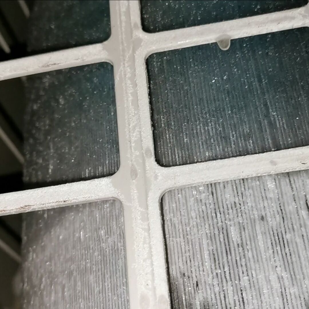

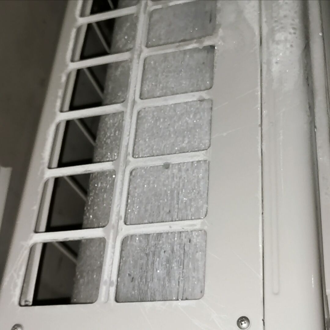

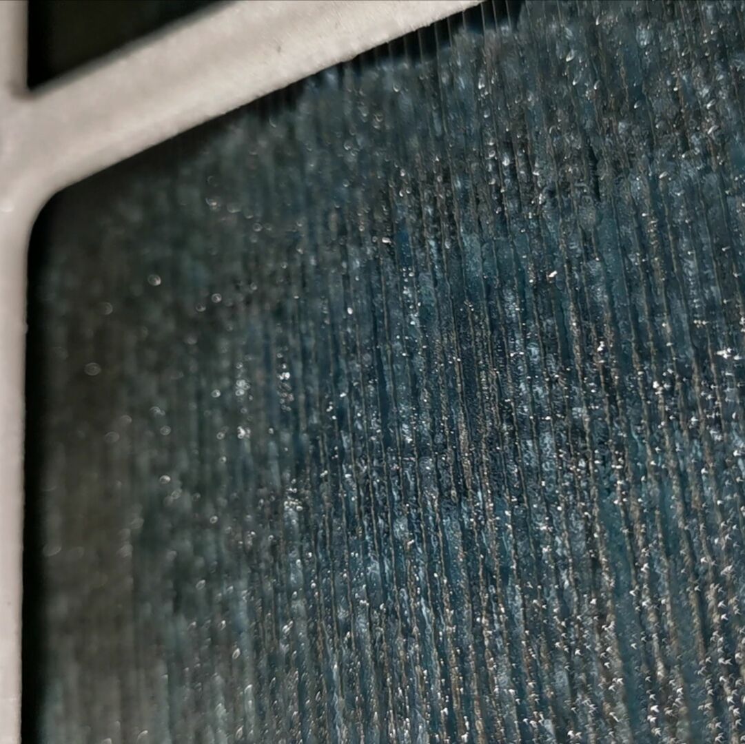

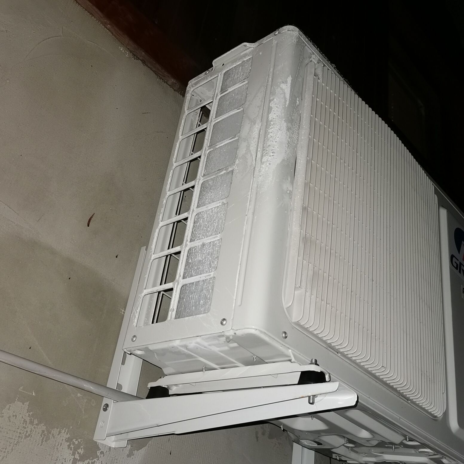

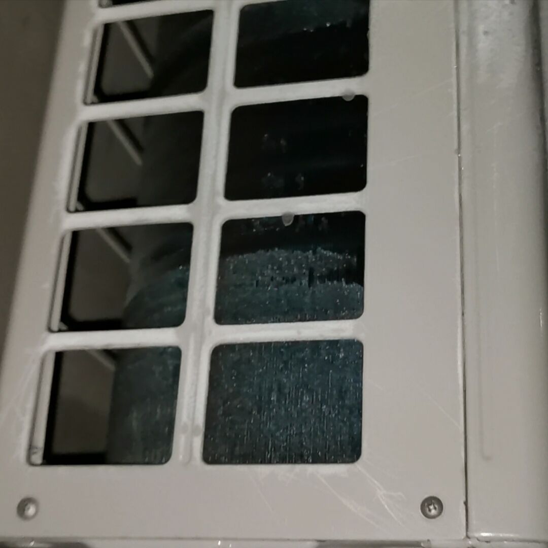

A lolvasztás előtti utolsó állapot.[kép] Ekkor kapcsolt be a leolvasztás, ezért gyorsan kiszaladtam, hogy megnézzem. Meglepően látványos folyamat. Mintha tényleg tudná, hogy mikor és mennyire jeges a kültéri.
Szerencsére ez sosem olvaszt, ha nem jeges. Miest leolvadt az utolsó csepp víz is, leállt és már ment is fűteni. Videóból kivágott képek: [kép][kép][kép][kép][kép]

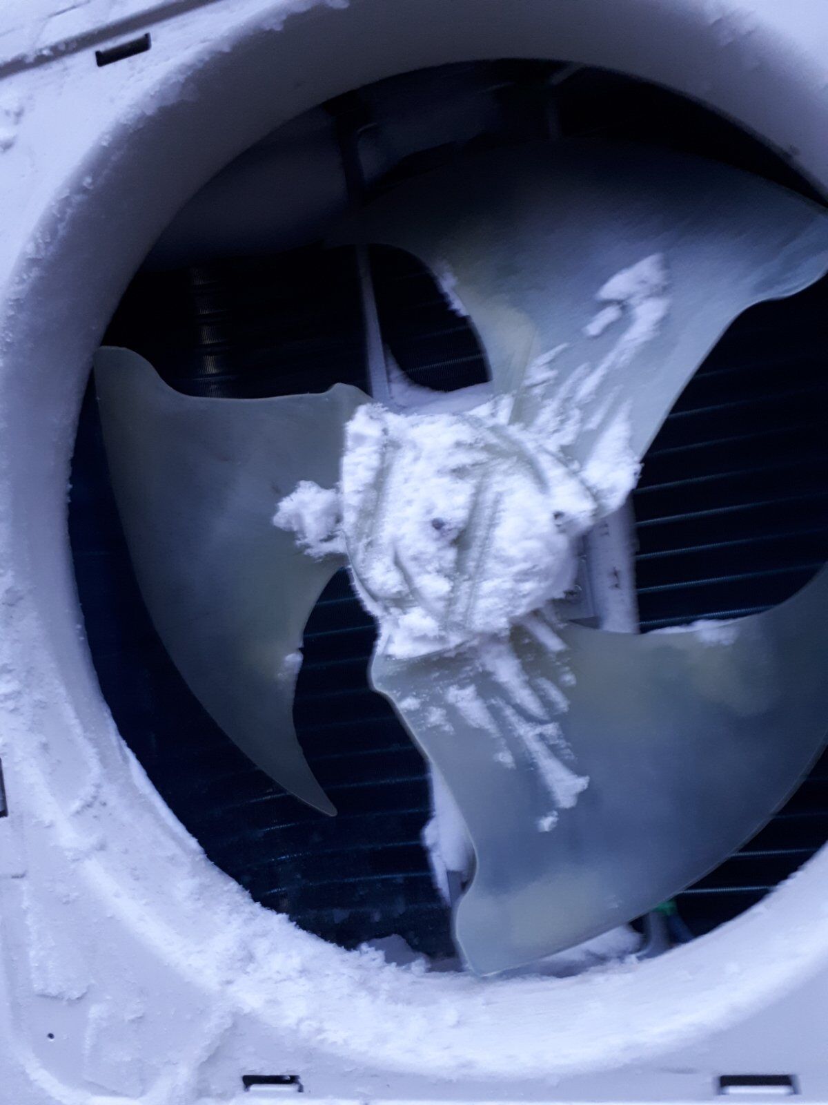

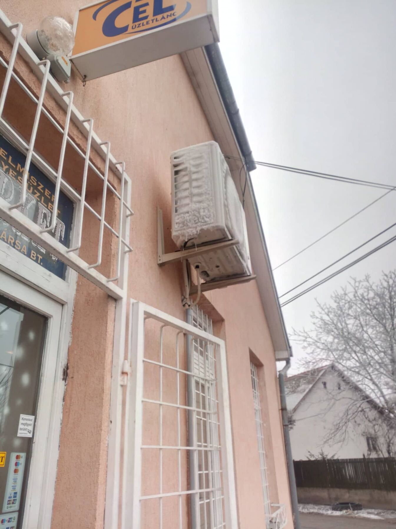

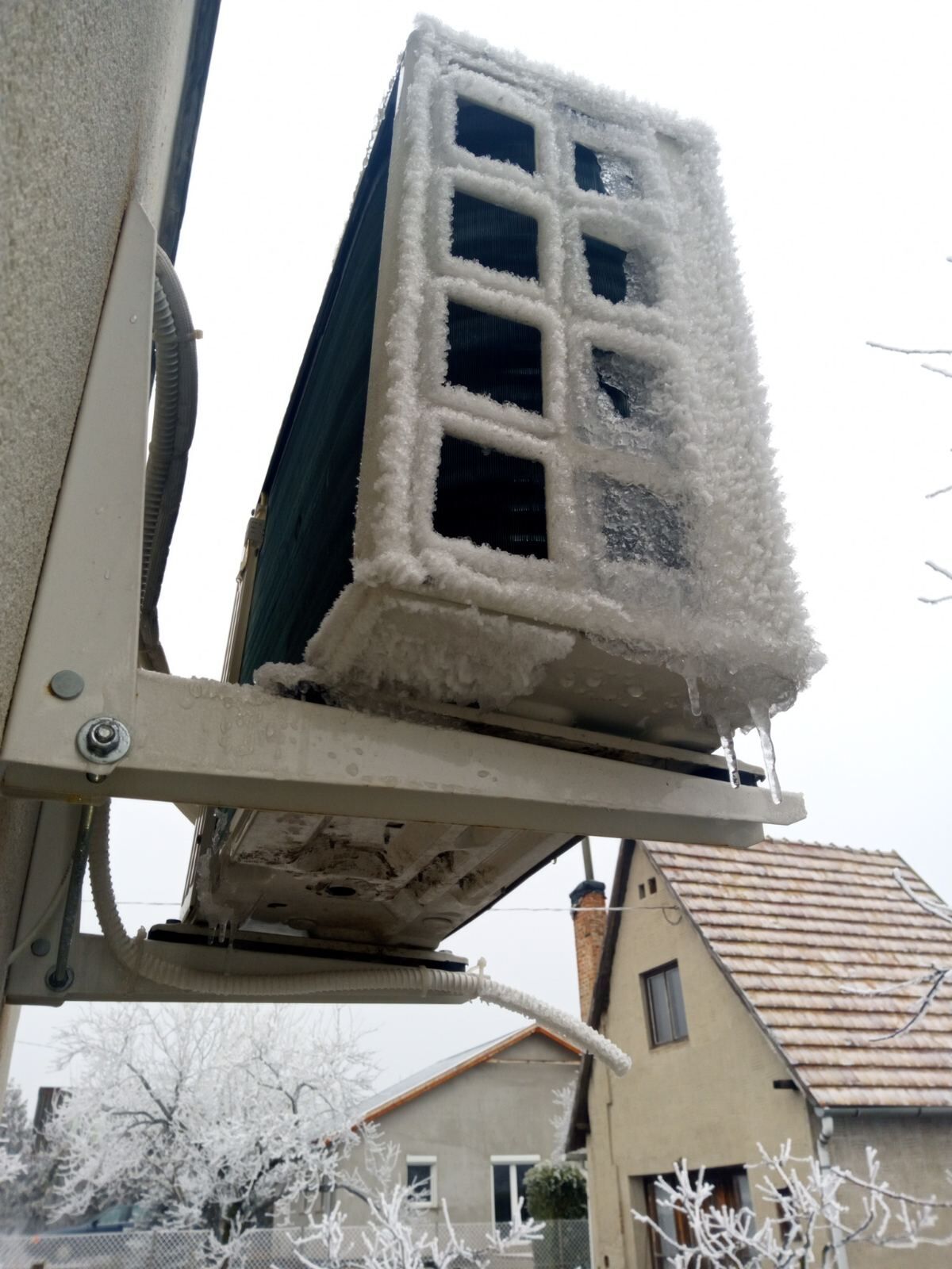

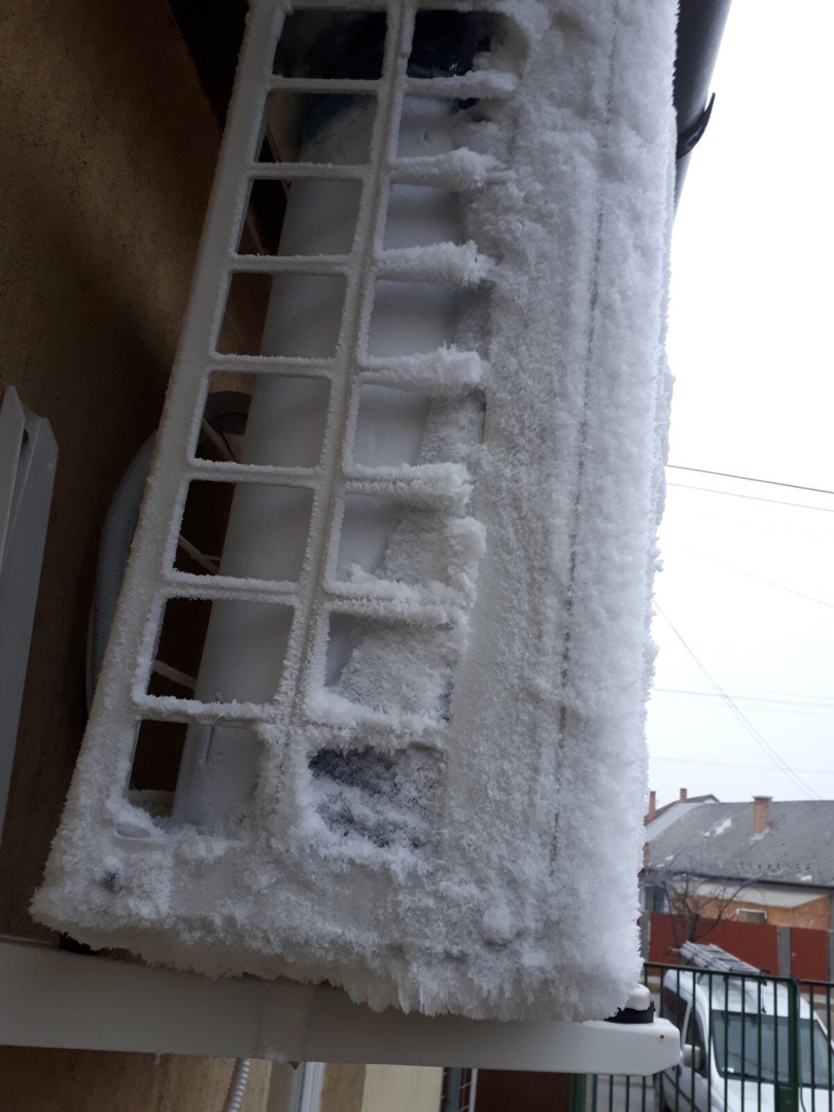

Szép nagy jégcsapok az LTCA-n
A "szokásos" módon, tehát az oldalsó lyuk befagyott, a középső három viszont "átfolyható" maradt. Az erkélyen kivezetett 110-es csőből meg lassan a földig ér a nagy jégcsap, úgy 130 centis
Kölykök el szokták vinni, ha erre járnak
(Nem kellett volna, de tegnap a másik program verzió kevésbé vonzott, így az egyik leolvasztást kivártam, és azalatt lenyomtam hajszárítóval teljesen).
Szerk: közben megjelentek a fotóid is... durva, hogy a fenébe fagyott meg a venti közepe?
