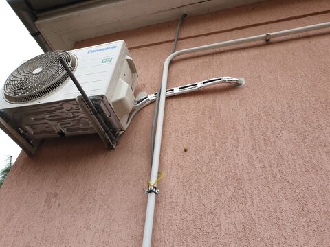

Igen, ezt a gyári szart cseréltem le és a búgó hangok nagy része megszűnt. Fém-fémhez ne érjen! Amúgy még ennél is van profibb egyediben gyártott gumibak, de én ahhoz nem tudtam hozzájutni, mint felhasználó. A feszülésen azt értem, hogy 90 fokos kanyarnál neki volt nálam feszülve a szigeteléshez és ez is keltett rezonanciát, ezt is javítottam utólag. Vízmérték a gépre, álljon egyenesen, ezt is én javítottam plusz a gumibakot is én szereltem fel -10 fokban. Rohadtul örültem neki

A tartó konzolhoz járt gyárilag valamilyen gumibak, ami gyakorlatilag egy vastag gumi alátét egy menetes átmenő csavarral, alátéttel, anyával. Az általad linkelt ennél "profibb"? Miben másabb?
Találtam neten egy jó képet, esetleg amit linkeltél az ilyen? Mert a gyári szerelés biztos, hogy az első variáció.
A csövezés pedig csatornában fut a falon, a padláson pedig a padlás aljzatához lett hilti szalaggal csavarozva. Ez kimeríti a cső feszülés fogalmát? Vagy mire gondolsz pontosan?
