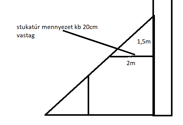

Aha. Hát belülről rakhatsz XPS-t, viszont akkor teljesen be kell zárnod lakáson belülre a párát, szóval a födém és az XPS közé ne nagyon kerüljön, mert az tuti penészedni fog. Vagy telibe ragasztod légrés nélkül valahogy a lapokat szorosan összeillesztve, vagy XPS és födém közé még párazáró fóliát teszel szépen mindenhol lezárva. Télen a páratartalom szellőztetés nélkül a mennyezet közelében igen magas lesz, ha valamelyik fal harmatpontra vagy az alá hűl borítékolt a penészedés a mennyezet és a falak találkozásánál, sarkokban felül.

dobolan #32573 üzenetére
nem-nem
ez egy régi épület, kb 100 éves, a pirossal jelölt rész a stukatúr födém, gerendák, deszkák, nád, meg gipsz- kb mint a régi parasztházaknál, csak ott saralás volt a kitöltés, nem gipsz -, kb 20cm vastagon, ez egy használaton kívüli helyiség, nem lakásként funkcionált
a kék vonal mentén az épület saját 40cm-es fala van, amellett pedig a következő épület 60cm-es fala van, ott nem kell szigetelniés a szomszéd tűzfala az megy tovább még egy emeletnyit, ott és a tető csatlakozásánál jöhetett be valamikor sok víz, teljesen elvált a lemez amit odaraktak, valami vas lehet, tiszta rozsda, szétrohadt
ahol a ferde tetősík kezdődik, ott a legkisebb magasság 2,3m körüli, padlástérből hozzáférhető, azt simán tudom hőszigetelni gyapottal, meg polisztirollal zárásként, 6,5-es fal az is, kb 2,5m-enként "oszloppal" megerősítve, tehát az első háromszőg úgymond nem érint, csak a jobb oldali befogója, és a nagy háromszőg alatt teljes egészében lakás van, kivéve a legszélét
egyedül gyakorlatilag a födém kérdéses, h tudom megoldani, ha polisztirol lesz akor xps, az biztos nem enged se ki se be párát, a sárga vonal mentén kapna a tető fóliát meg osb-t, de az is lehet csak osb-t erősítésnek, esetleges betaláló víz elvezetésének
jelenleg a legfelső háromszög eljén van egy kicsi nyílás, ahova nem férek be, tehát jobban nem tudtam felderíteni, teljes alapterület 11x3m kb, ebből engem 8x3m érint - ha megveszem persze -
valszeg csinálunk egy padlásfeljárót a 3x3m-es területre - lépcsőház -, nem volt elég magas a létra, a szaki se tudott felmászni aki befért volna ( :szerk:

Chaser #32569 üzenetére
A pirossal bejelölt tetőrész hogy van szigetelve? Gondolom szarufák között gyapottal. Azt ugyanúgy folytatva a "padlásteret" is be lehet szigetelni, sárga vonal. Vagy a másik lehetőség a 2m-es födémre szintén gyapotot teríteni, ahogy lentebb írták. Mindkét esetben meg kell bontani a cserepet, mert nem férsz hozzá rendesen. Gondolom ezt szeretnéd elkerülni. Ebben az esetben tényleg csak a belső szigetelés marad. Polisztirol teljesen párazáró lesz felfelé.
Ja, egyébként, ha a jobb oldali tűzfal, akkor azt is szigetelned kell belülről (kék vonal), hacsak a szomszéd át nem enged a padlására, hogy ott ragassz fel szigetelést.

kelzsoca #32570 üzenetére
nem akarom terhelni a födémet, és azt se szeretném ha rágcsálók költöznének be a gyapotba, az is terv volt h álmennyezet, és a födém tetejére gyapot, 8x3m-es helyiség, kb közepén egy 10-es válaszfallal, amiből 6,5cm a tégla, és abból átadóablakot akarok csinálni, nem sok marad belőle ( : inkább erősíteném többi részen a födémet alulról, elején beépített ágyhellyel pl

födémek ismerője, adott egy padlástér, zárószinten, stukatúros mennyezettel, a padlástér fölött még van egy zárópadlás. kb 2x1,5m-es háromszöggel, 2m a stukatúr mennyezet szélessége, 1,5m a magasság
nehezen hozzáférhető, van egy kis lyuk ahol esetleg be lehet mászni, feleakkora embereknek mint én vagyok ( :
viszont a stukatúr mennyezet elég gyászos, több helyen beázott régen, néhol nagyon is, főleg ahol becsatlakozik a tető a kővetkező ház tűzfalába, szélén nagy gerendákat látok, belül kis helyen megbontottam, deszkák és nád a gipsz alatt
lenne egy szaki aki befér ( : csinált is már sok ácsmunkát, tetőt is
kérdés:
belülről ezt tudom polisztirollal szigetelni? belső oldalra nem hősizgetelünk az stimm, de tetőtérbeépíteséknél a szarufák közt van a gyapot gond nélkül, ilyen esetben viszont nem tudom mi a tényállás
a terv az lenne, a szarufák alá húzunk be fóliát - cserepezés marad ahogy van -, és osb-vel megerősítem a szarufákat, meg a tető és tűzfal csatlakozását megcsinálja a szaki, belülre meg hőszigetelésnek és esztétikának polisztirol a mennyezetre, aztán háló és glett rá
vizet már elvileg nem tudna kapni a stukatúr födém, szellőzni viszont tud, ha mégis éri pl pára
ilyesmi -

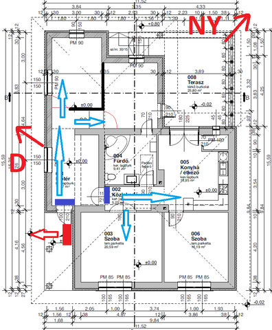

goldb

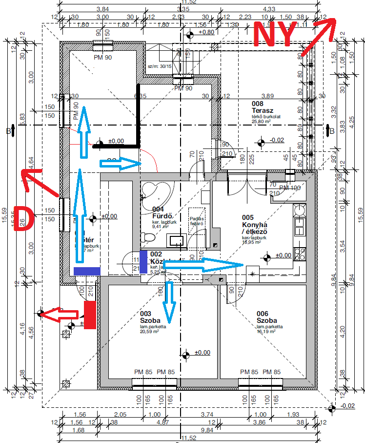

goldb
A piros ív 90x210-es ajtókat jelentenek, viszont valóban mind a két javasolt elhelyezés jobbnak tűnik,
(@valakky és @tibibi is hasonló elhelyezést ajánlott) így szerintem a továbbiakban a beltéri jó elhelyezése nem is kérdés (bár érzésem szerint a ház tagoltsága miatt az oldalfali elhelyezés kompromisszumos lesz, akárhogy is fog történni az, talán a mennyezeti, kazettás klíma lenne a megfelelőbb). A két északkeleti szobába egyszerre nem fogja tudni fújni a levegőt, mert a két szoba között egy kémény található, ami takarásba helyezi az északi, konyha mellett lévő szobát, viszont annak a szobának a hűtése és fűtése másodlagos, mert mint említettem, az új nappali része lehet majd a későbbiekben, s ez esetben egyébként is kell majd egy harmadik klíma oda. A fürdő és közlekedő közös fala egy 6-os (!) válaszfaltégla, 2-2 cm-es vakolattal, így bármit arra szerelni kockázatos, igaz a beltéri egység egyik felfogatási pontja a kéményben lenne, ami kisméretű tömör téglából épült.A ház egyébként egy hagyományos kádár kocka alapjaiból nyerte el jelenlegi formáját több ütemben. A födém sok helyen áttörhető (betontálcás kialakítás, azaz gömbvasakra ültetett téglák betonba öntve, és ezek az elemek az 1 méterenként elhelyezett betongerendákra vannak akasztva - kivéve a délnyugati két szobát, azok már "modern" födémmel rendelkeznek, de a kerámia béléstestek ott is áttörhetők).
Ha jól olvastam, akkor a U-Crown az a vízszintes irányban is tudja mozgatni a lamelláit motorosan, ellenben a Comfort-X-szel, aminél csak manuálisan lehetséges.
dr.bubo
Ez attól is függ,hány fokra van állítva,mennyire kell dolgoznia éppen,szerintem normális hangja van.Azt azért tudomásul kell venni,hogy egy ventilátornak hangja van,ha gyorsabban forog. Hallanál egy on-of kültérit,ott még a kompresszor is csattog,leálláskor meg akkorát szól............
valakky
Ahogy előttem is írták, azt a szakember el tudja dönteni, hogy hova érdemes a kültérit tenni, ne kösd ehhez a beltérit. Most, hogy ha radiátorcsö van, akkor hogy van egy burkolt csöved még, nem oszt nem szoroz kinézetben, ha pl. zavarna szerinted.
És inkább dual klíma helyett különállóak. Olcsóbb is így így a projekt.
Annyi, általában minél messzebb van, annál drágább lesz az anyagköltség.
Én is arra szavaznék, hogy ha a 2 szobával szemben el tudod helyezni, a padlásfeljáró és a konyha közötti falszakaszon, akkor azzal azért megoldható a 2 szoba hűtése/fűtése.
A másiknál is inkább a 2 szobával szembe mehetne valahova a beltéri, mintsem az előtérbe.
Sok függ attól, hogy mennyi a benapozottság, szigetelés, van-e árnyékolás.
A klímás általában minden szobába tenne, mondván, az a biztos. Meg a sok pénz. De ha folyamatosan temperálva van, nem a benti 29 fokot kell hirtelen lehűtenie a kinti 40 mellett. Akkor azért sanszos, hogy működni fog. -

Male
Az első javaslatom, hogy a beltérik elhelyezését ne az szabja meg, hogy hol lehet a legjobban elhelyezni a kültérit... az az utolsó, majd valahogy megoldják, de bent legyen komfortos az eredmény. Nagyon tagoltnak tűnik, és olyan közeli ponton a két beltéri... én azt tippelem, hogy ott kb meg lehet majd fagyni/sülni, a szobákba meg alig jut valami.... főleg a 003-as és a terasz melletti szobában ennek így nem sok hatása lesz.
Ahol piros ívet húztál, ott jelenleg nincs ajtó, vagy most van? Ha nincs, akkor én oda tenném az egyiket, ahol a három nyíl találkozik, és akkor félig bent van a felső szobába, félig meg a terasz mellettibe nyomja, mindkettőt direktben.

Családi házban szeretnénk klímát felszereltetni az elkövetkezendő hónapban.
Az erre szánt keretünk 500 (max. 550) ezer Ft lenne, melyet teljes egészében az anyagköltség tenne ki, tehát ezen felül lenne a szerelés díja.
Ebben az összegben 2db 3.5kW-os beltéri egységre gondoltunk, melyeket a jelölés szerint helyeznénk el, és kék színnel jelöltem.
A kültéri 1db multi 7kW-os vagy 2db 3.5kW-os egység lenne. Sajnos amint az alaprajzon is látható, a ház szobáinak elrendezése esetleges, melynek történelmi okai vannak, és az elkövetkezendő pár évben ezen változtatni sem tudunk / szeretnénk. Esetleg a konyha és a mellette lévő szoba összevonásra kerülhet a következő 1-2 évben, így kialakítva egy amerikai konyhás nappalit.
A délnyugati két szoba gyerekszobák, így ezek klímával való megtámogatása elsődleges lenne a meglévő radiátoros fűtés kiegészítésére / kiváltására az átemeneti időszakban.
A telek beépítési oldalhatára az északnyugati oldal, így ide lett volna legjobb szereltetni a kültéri egység(ek)et, mivel így nem lennének szem előtt (a bejárat fölött), de mint látható az alaprajzról, sajnos nehézkes lenne a kivitelezése a távolság miatt.
Úgy látom, hogy az utóbbi időben vastagon fog a Daikin tolla, így egy másik közkedvelt klímagyártó, a Gree, s ezen belül is a Comfort X-re esett a választásunk (esetleg még a U-Crown is szóba jöhetne) első körben.Pár tanácsot szeretnénk kérni tőletek, amivel nagyban tudnátok segíteni minket a pénz optimális felhasználásában.
1. Jól történt-e a klímák elhelyezése? (Nem kéne-e mégis erőltetni az északi oldali elhelyezést a kültéri(k) esetében?)
2. Érdemes-e 1db multi klímát választani 2 db különálló rendszer helyett? (Létezik-e minimális teljesítményfelvétel a kültéri egységnél, mely alatt szakaszossá válik a működése, azaz bekapcsol-leáll, ahelyett, hogy folyamatosan biztosítaná a beltéri egységek felé a szükséges teljesítményt - például ha az egyik beltérit járatnánk 50%-on, így negyed teljesítménnyel kéne üzemelnie, illetve az utóbbi pár hozzászólásból okultam, hogy tud büdösödni egy klíma, ha nem megfelelő mértékű a kondenzáció, azaz jelentősen túlméretezett az adott feladatra, s ezzel el is érkeztünk a harmadik kérdéshez
3. Érdemes-e a U-crown-t választani, ami csendesebb beltéri egység a Comfort X-nél a specifikáció szerint? (Igaz, leginkább az alsó tartományban)Köszönöm szépen előre is a segítséget!
